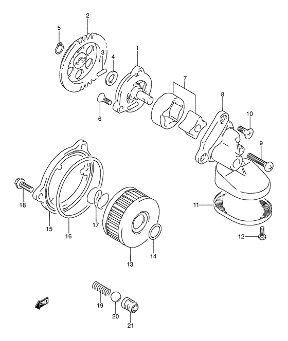

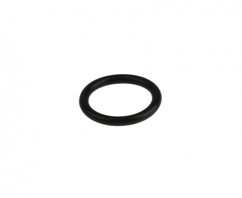

Ребят! пока недалек в теме эндуро. Познаю азы так сказать) Сегодня менял масло на Сузуки DR250S и когда вытащил масляный фильтр ,то не обнаружил маленького резиного колечка
! Оно там должно быть или нет? На мегазипе вообще картинка странная ![]() Полезно:

car-bon Колечко часто прилипает к фильтру. Осмотри его.

Max_br Колечко должно быть, поменяй оба на новые и будь с... 3.5.2020, 4:31

Жека 44рус Понял, спасибо! Колечка не было((
Цитата(car... 3.5.2020, 13:19
Huandi Цитата(Жека 44рус @ 3.5.2020, 15:19) Номе... 3.5.2020, 13:45
Жека 44рус Спасибо, вчера приобрел в уазовском магазине)))
