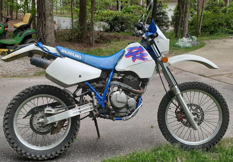

Приветствую всех!
Такая проблема с Suzuki DR350s 93 года только кик.
Пробег 10000 км. Карбюратор Mikuni TM33. Свеча Denco иридиевая.
Приобрел его недавно. Было совершено пару поездок по ближайшим окрестностям. В общем в последний раз после небольшой прямой, метров 200, разогнавшись и пощёлкав коробку до 6ой передачи. Затем оттормозился и скинул передачи вниз до второй и заглох. После этого, все попытки завести были безуспешными. И с подсосом и без.
Выкрутил свечу - сухая, проверил искру - есть. Накинул клеммы чтобы прикурить аккумулятор, т.к. он слабый лампочка горит сильнее но не схватывает абсолютно.
Воздушный фильтр чистый и пропитанный.
Разобрал посмотрел карбюратор, заодно проверил уровень прилавка и иглу, все в заводе.
Поменял бензин т.к. вероятно старый.
Пробовал под свечку 1 куб бензина, даже не схватывает.
Компрессия на кике хорошая.
Что можете посоветовать?
