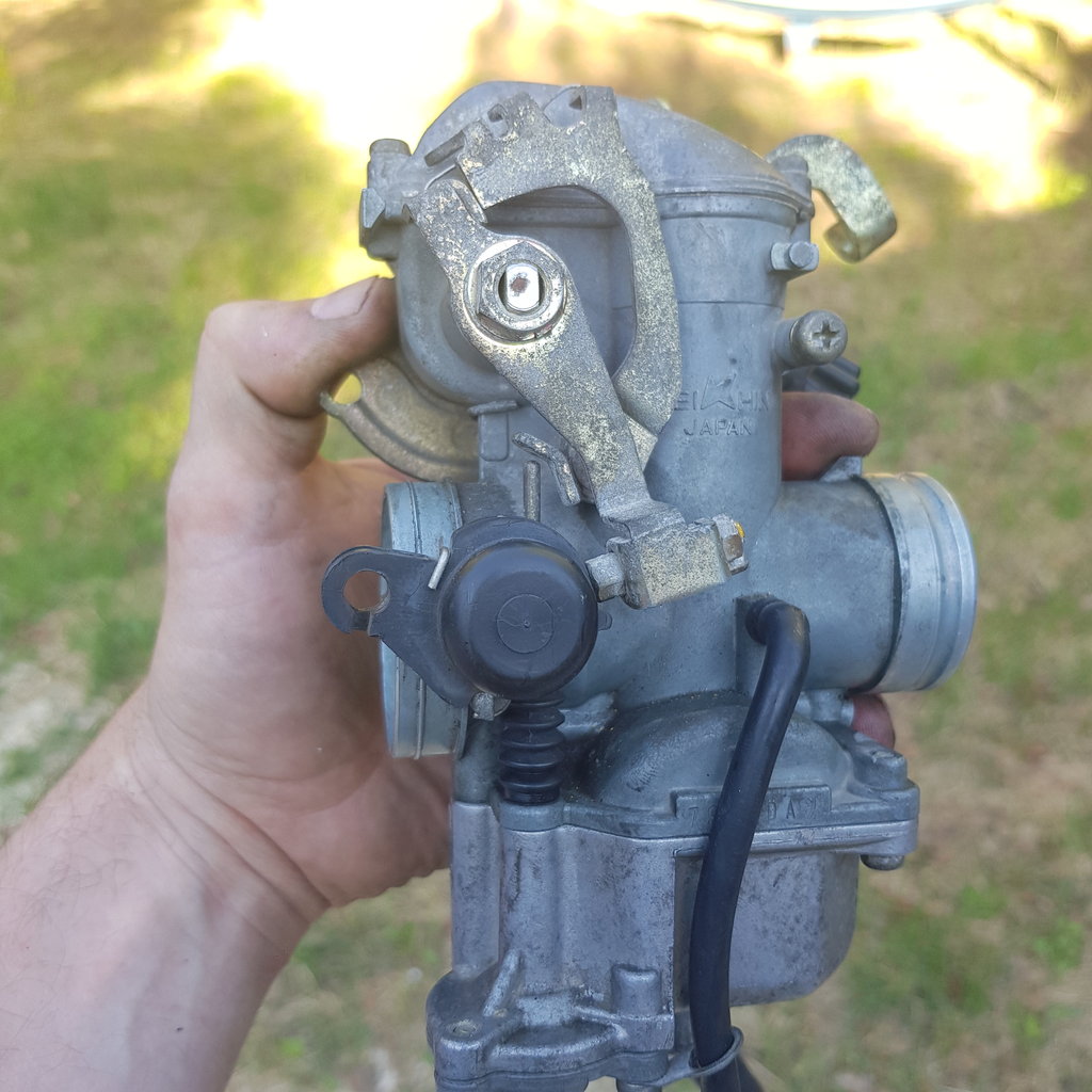

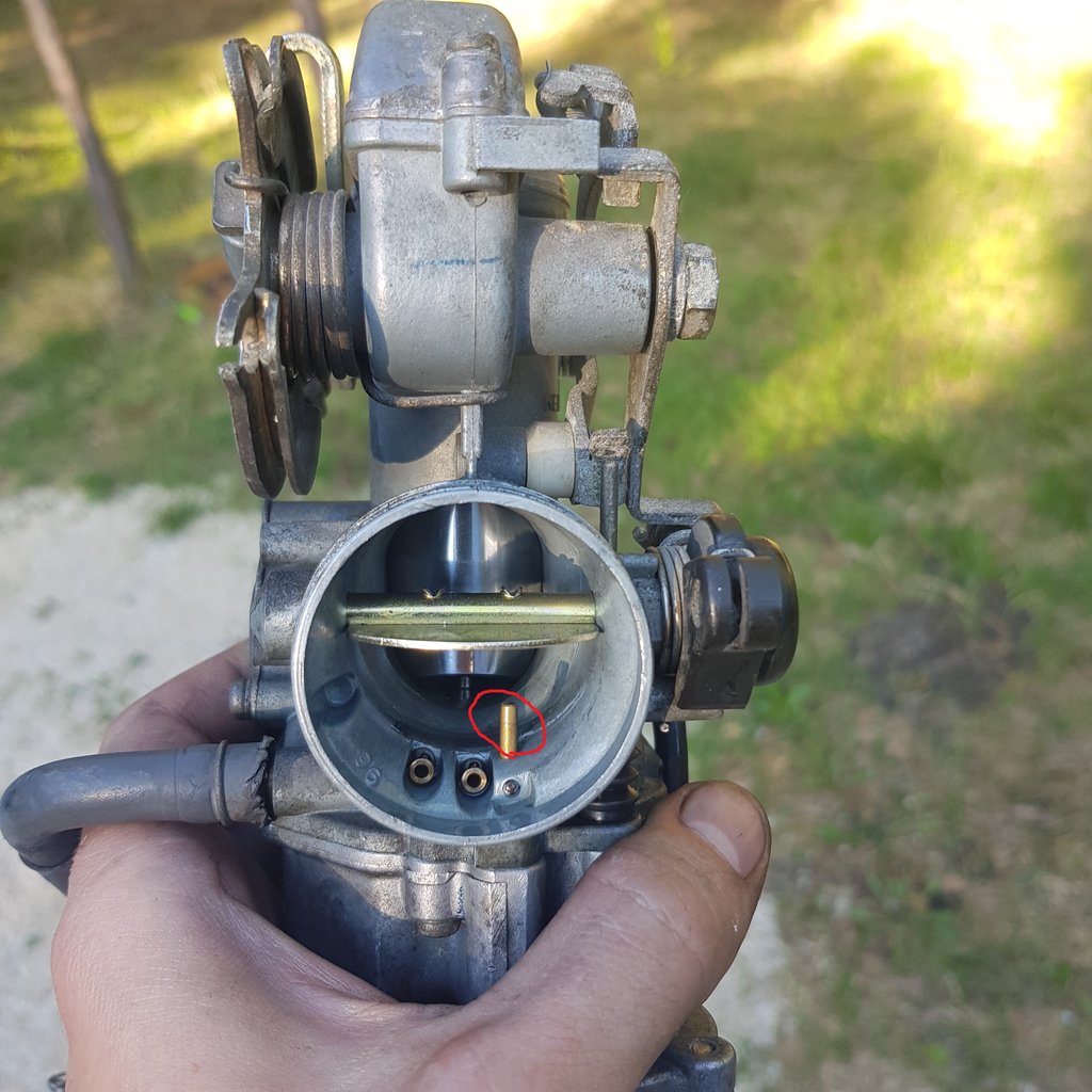

Вобщем проблема такая: на нейтрали при резком полном открытии газа мот глохнет, на передаче есть небольшой провал

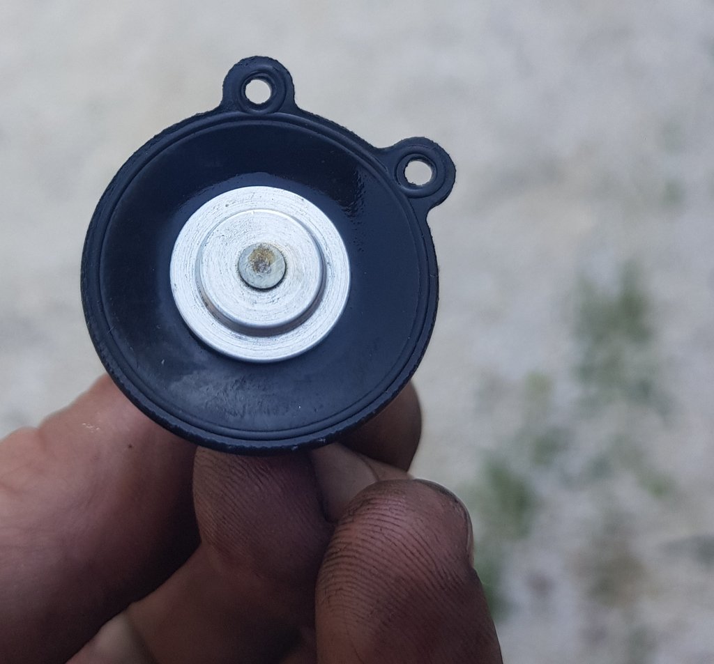

Я так понял проблема в ускорительном насосе Из жиклера (картинка 1)на запущеном моторе бенз вообще не идет никак Тяга давящая на шток ускорительного насоса прожимает шток примерно на пару мм, пробовал давить в ручную -результата нет Мембрана самого насоса целая, канал от мембраны до поплавковой камеры продувается. Сам жиклер забился? Карб чистый, грязи вообще нет Подскажите идеи мот купил уже с такой проблемой ![]() ![]() ![]()

Вобщем проблема такая: на нейтрали при резком полном открытии газа мот глохнет, на передаче есть небольшой провал Я так понял проблема в ускорительном насосе Из жиклера (картинка 1)на запущеном моторе бенз вообще не идет никак Тяга давящая на шток ускорительного насоса прожимает шток примерно на пару мм, пробовал давить в ручную -результата нет Мембрана самого насоса целая, канал от мембраны до поплавковой камеры продувается. Сам жиклер забился? Карб чистый, грязи вообще нет Подскажите идеи мот купил уже с такой проблемой А пружинка под диафрагмой ускорителя есть? Полезно: 0

А пружинка под диафрагмой ускорителя есть? да, пружина на месте Жиклер мелкий тоже продувается на первой фотке Полезно: 0

тягу регулируй, пара миллиметров мало. он прям должен плеваться как змея ядом.

Над жиклёром есть клапан, проверь его, должен в одну сторону пропускать, обратно нет.

Над жиклёром есть клапан, проверь его, должен в одну сторону пропускать, обратно нет. подскажи где находится, не понял ускорительный насос должен работать, если я карб подключу к баку? тягу регулируй, пара миллиметров мало. он прям должен плеваться как змея ядом. я тягу рукой двигаю до упора и ничего не происходит Полезно: 0

подскажи где находится, не понял ускорительный насос должен работать, если я карб подключу к баку? я тягу рукой двигаю до упора и ничего не происходит Вот тут глянь https://djebel-club.ru/forum/index.php?showtopic=22332 там фотки есть Полезно: 0

сам шток ходит? он должен больше 2мм утапливаться.
Ещё карбаклинером прочисть, только все резинки сними и компрессором продуй. лапка тяги утапливающая шток может быть загнута Полезно: 0

прямоугольный клапан ускорительного насоса, он? сам шток ходит? он должен больше 2мм утапливаться. Ещё карбаклинером прочисть, только все резинки сними и компрессором продуй. лапка тяги утапливающая шток может быть загнута не работает, даже если шток рукой двигать, походу с клапаном проблема мембрана целая, жиклер льет, в камеру насоса бенз прступает Полезно: 0

прямоугольный клапан ускорительного насоса, он? Да, там подписано, должен в одну сторону пропускать. Ну и жиклёр чистый должен быть. ![]() Полезно: 0

заработал насос, тяга действительно не до конца мембрану продавливала, подогнул лапку. Почему то в ручную он тоже не качал, когда шток руками двигал. Еще в поплавковой камере, на фото детальь. Она не держится и падает вниз . Нужна вообще эта хрень?

заработал насос, тяга действительно не до конца мембрану продавливала, подогнул лапку. Почему то в ручную он тоже не качал, когда шток руками двигал. Еще в поплавковой камере, на фото детальь. Она не держится и падает вниз . Нужна вообще эта хрень? Всем спасибо за помощь! Ставится эта хрень сюда: ![]() Через выемку в хрени проходит эта трубочка: ![]() Как-то так )) Полезно: 0

Вобщем проблема такая: на нейтрали при резком полном открытии газа мот глохнет, на передаче есть небольшой провал Я так понял проблема в ускорительном насосе Из жиклера (картинка 1)на запущеном моторе бенз вообще не идет никак Тяга давящая на шток ускорительного насоса прожимает шток примерно на пару мм, пробовал давить в ручную -результата нет Мембрана самого насоса целая, канал от мембраны до поплавковой камеры продувается. Сам жиклер забился? Карб чистый, грязи вообще нет Подскажите идеи мот купил уже с такой проблемой Выведи ускорительный насос из работы снятием пружинки сверху, настрой нормально уровень топлива, настрой смесь через pilot jet и обслужи воздушный фильтр. Потом можешь смело ездить без ун, ибо это костыль, который придумали на маломощные двигателя чтоб не было переобеднения в переходных режимах. Полезно: 0

Проблема оказалась в круглой прокладке на клапане, толи разбухла, толи япошка не то поставил. Когда затягиваешь поплавковую камеру то прокладка расплющивается и перекрывает канал

Прокладка на сопле ускорителя не родная.
Струя должна на метр вылетать из карба примерно Лучше сделать вот так сразу заметишь разницу : ![]() Полезно: 0

Прокладка на сопле ускорителя не родная. Струя должна на метр вылетать из карба примерно Лучше сделать вот так сразу заметишь разницу : да,я рычаг подогнул В аукционном листе было написано, что необходим кап.ремонт карбюратора, а все дело в маленькой прокладке Полезно: 0

Прокладка на сопле ускорителя не родная. Струя должна на метр вылетать из карба примерно Лучше сделать вот так сразу заметишь разницу : Вообще-то по мануалу зазор 1 мм, А если делать без зазора, то это уже ацкий тюнинг
