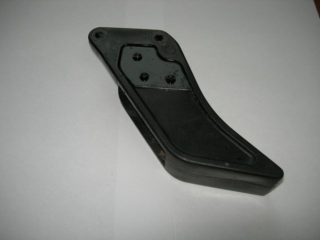

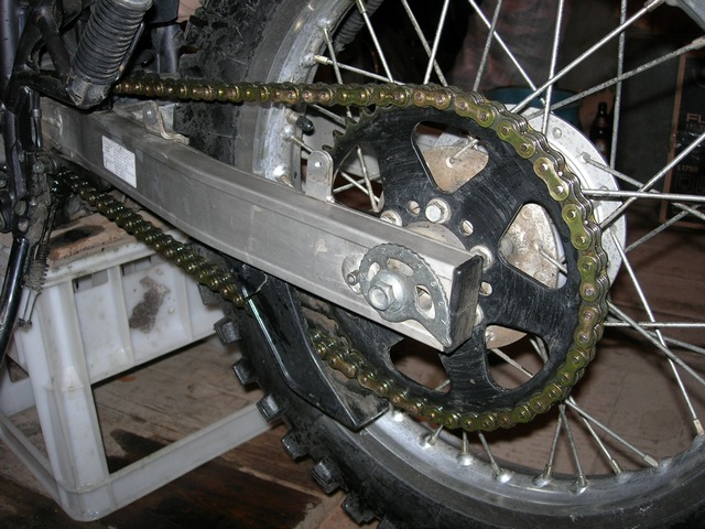

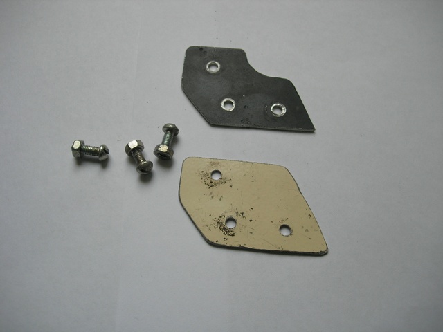

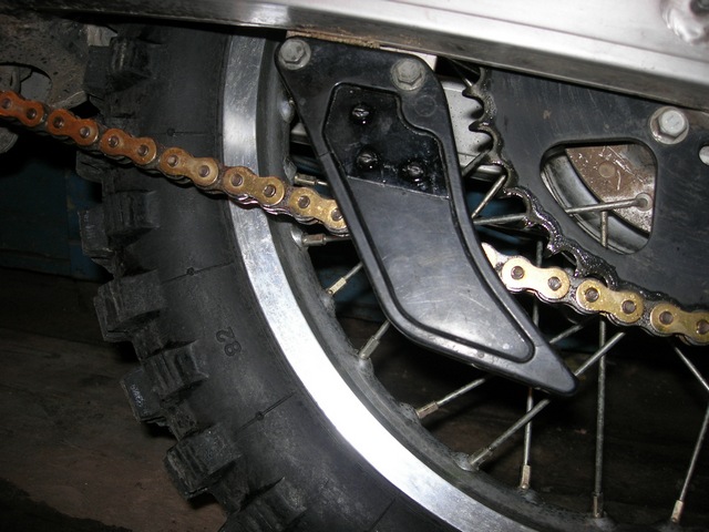

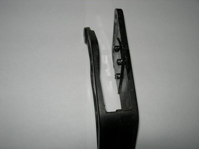

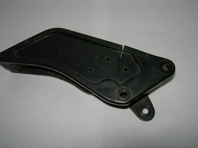

На днях делал приспособу для чистки цепи и при рассмотрении фоток с прискорбием обнаружил трещину на защите цепи.
Посмотрел на exsist это штуковина стоит почти 13 баксов, решил починить. Из дюрали сделал две накладки, замерял по месту, просверлил и стянул винтами.
После покраски получилось вот это.
То же но внутри.
А это уже установлено на мотоцикле.
Может кому пригодится.

Цепь в ловушке (кстати, эта защита, ловушкой цепи обзывают) пляшет в движении, когда работает подвеска, и цепь может сточить гайки, или сама об них обточиться.

скорее гайки сточатся, может на заклепки с маленькими головками? хотя и так нормально как есть.

Лучше, все-таки перевернуть болтики головками внутрь, чтобы меньше торчали.

ИМХО. Лучше мелкие потайные винты бошками внутри этой штуковины. Пластину во всю длину боковины, чтоб цепь не задевала край

После установки попробовал цепь покачать вверх в низ, ни чего не цепляет.
При ходовых испытаниях посмотрю по гайкам если следы от контакта с цепью появятся, то конечно переделаю.
В принципе с самого начала планировал гайками наружу, но прикинул, что цепь не достанет да вид так по эстетичней.
