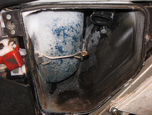

Как порядочный два часа подыскивал подходящую тему, чтоб не плодить, перечитал пол форума заодно - ладно хоть на пользу будет. Да и где-то совсем рядом ведь было про защиты от снега. Но я так спать не лягу. Пишу тут. <p> Пахал сугробы сегодня. Кстати, такой кайф - наконец-то раскрепощенно смог на всю ручку почудить на полянах, почуять свободу в контроле мота. <p> Два часа никаких проблем не возникало. Как выезжать в сторону дома - начал глохнуть при сбросе ручки и фыркать при перегазовках. В гараж приехал, обтаял, вообще заводиться перестал. Фильтр снял, стряхнул с него снег, у лампы посушил - фиг с маслом. Свечу снял - черная, мокрая. Вытер, посушил у лампы - фиг с маслом. Ваще никакие ухищрения, типа обогащений, снятий фильтров и т.п. не давали даже вспышек.
Наклоняем мот - бенз течет. Ну что ж там такое!? Или течет только на пол (но не в коллектор), или свеча недосохла.
Снимать и избавлять карб от воды? А у меня там резиночка на штоке ускорительного потеряна - вполне могло воды нахватать. Да и с воздухана могло сугробов навсасывать. <p> Снимаю еще раз свечу. Она с капельками какими-то. Опять вытер. Решил проверить искру. А она такая дооохленькая, да по нескольким точкам (даже совсем не там, где надо) пробивается. <p> Тщательное отскребание нагара со свечи и с очистителем карбюратора и долгое протирание помогли. Искра стала нормальная. Мот завелся сразу. <p> Я такой вывод сделал. Сугроб на воздухане привел к переобогащению. Свечу стало закидывать. Но пока снег был пухом - работал и заводился. В тепле снег водой размазался по фильтру и совсем задушил. <p> Как-то надо фильтр от снега укрывать. <p> Да и на карб... не, карб даже не видно... на "моторный отсек" жалко смотреть - он упакован в снег полностью.

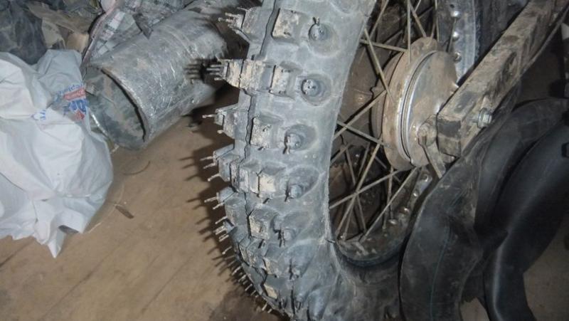

- - mv   Баха. резина пятерка зашипованная бычковским шипом...   1.12.2012, 17:07
