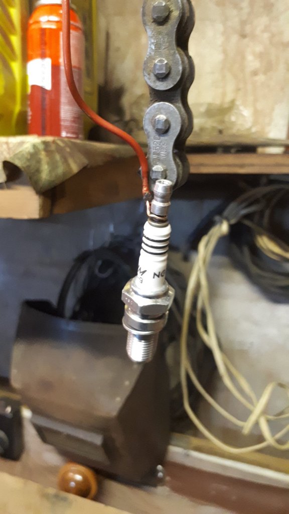

Не хочу говорить очевидные вещи, но мы с другом так же попадали. Заглушили и уже не завели. И до ночи колупали, искра то есть то нет, кароче если опустить все наши сношения с мотом дело было тупо в свече зажигания
При чем сточла новая иридиевая свеча, на которую естественно мы и не думали. В 4 ночи решили поставить старую свечу, и все заработало

датчик подножки исправен? Свечку махни, как советуют. У меня несколько раз так глох в холодную погоду, около +5С, на ходу газ сбросил, заглох и всё, ни с толкача, ни с бензина в поршневую, никак не завести. Заводился только постояв в тепле, наверно обледеневало там внутри карба чего-то.
Тоже ловил глюк иридиевой свечки на Ямахе ТТР - внезапно на ходу пропали холостые обороты. Заводился только с приоткрытым дросселем, при этом ехал как обычно, но на холостых сразу глох. Думал засорился жиклер ХХ, 2 раза карб снимал - всё чисто. Поменял иридиевую свечку на обычную и сразу все заработало.
