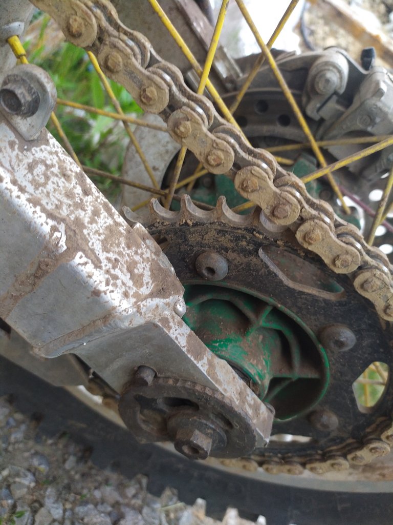

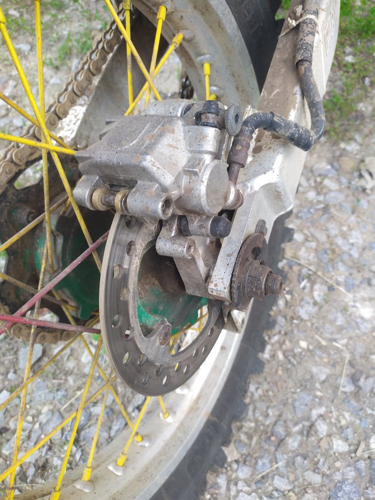

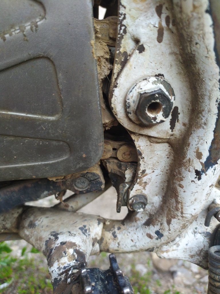

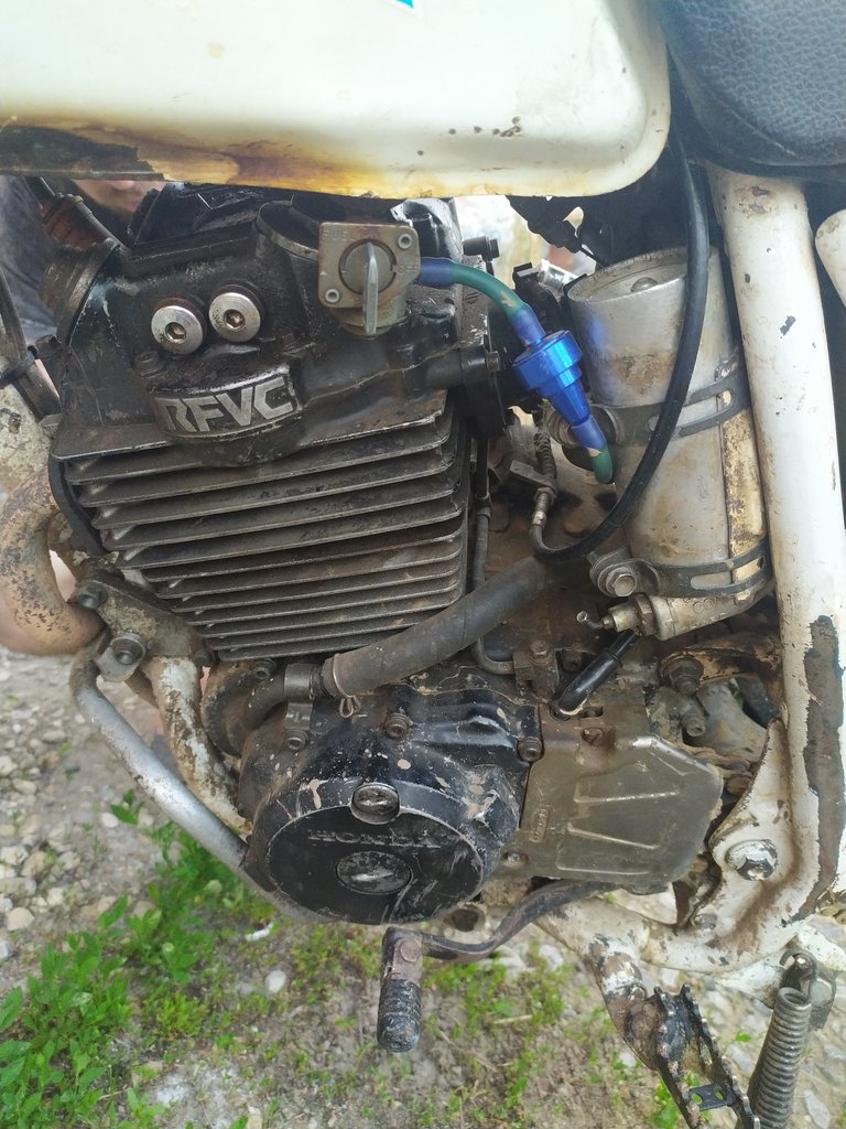

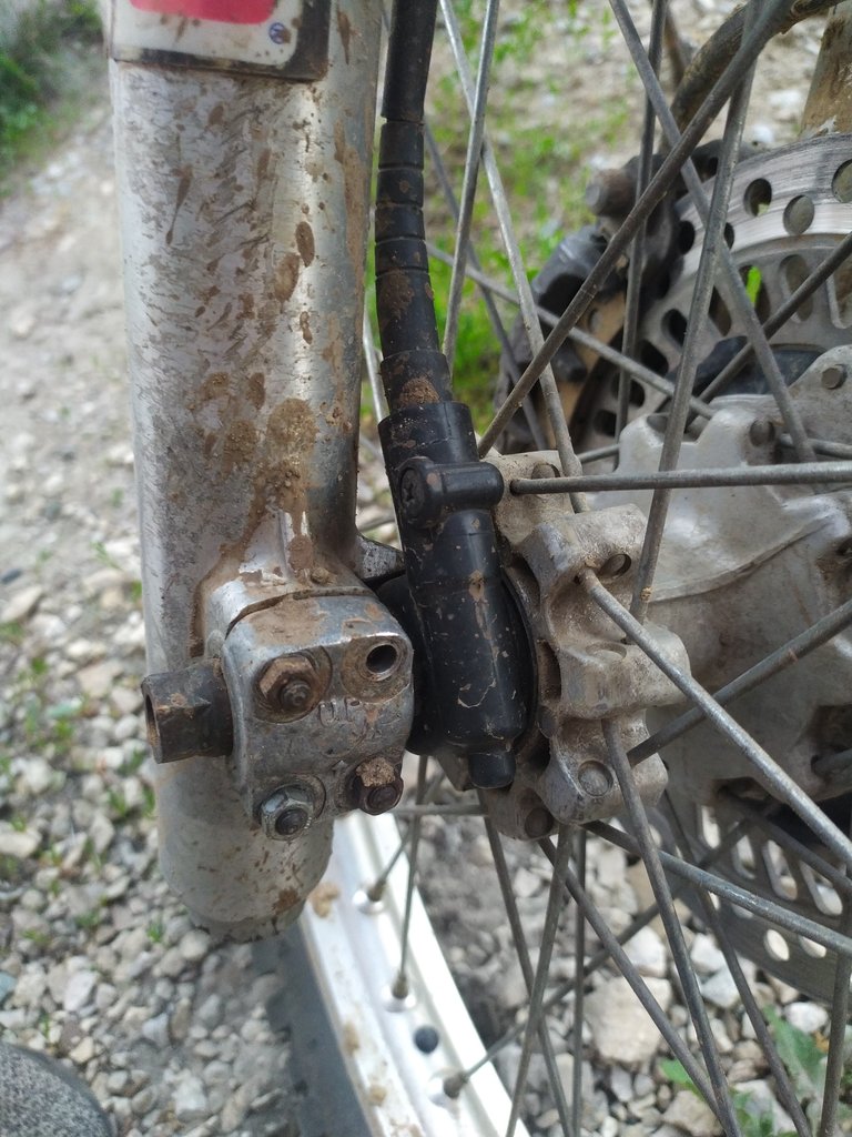

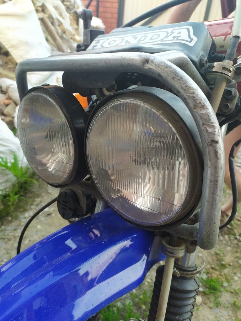

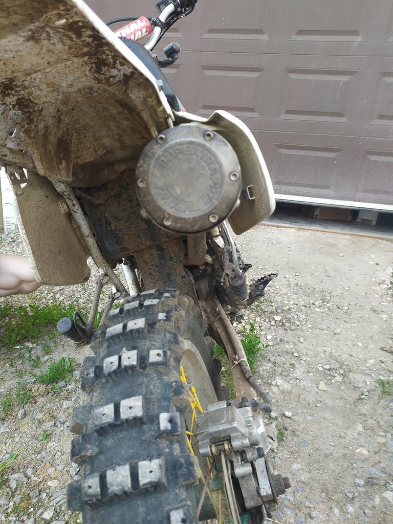

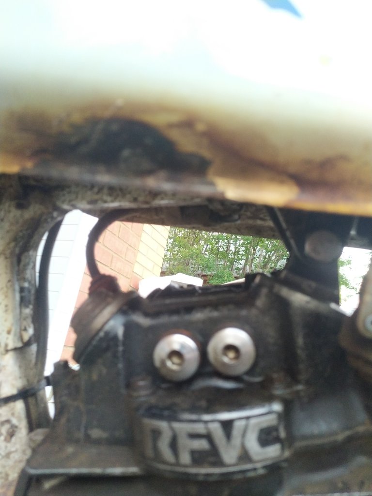

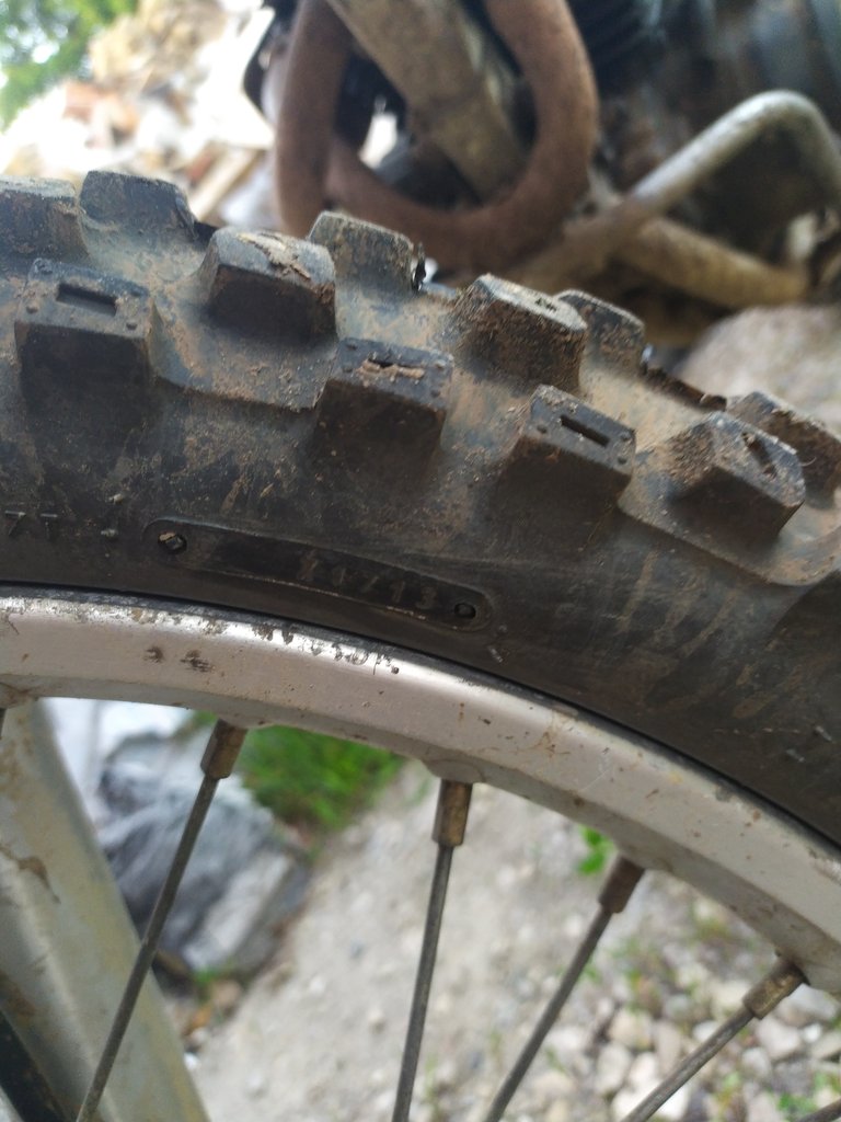

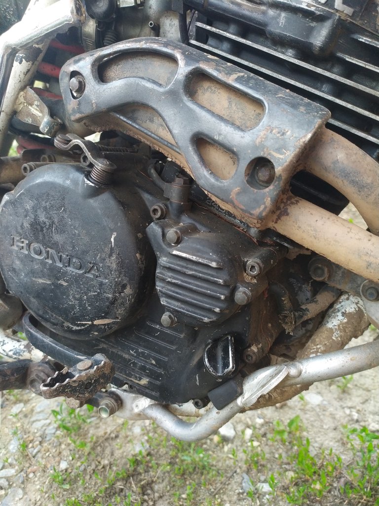

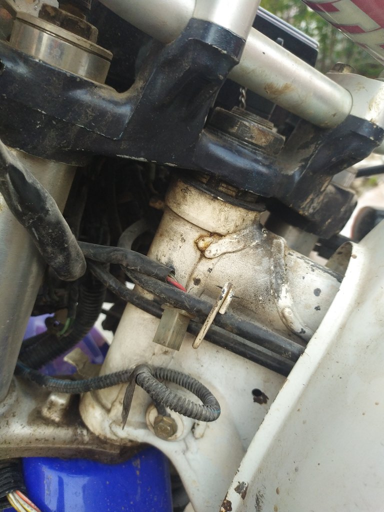

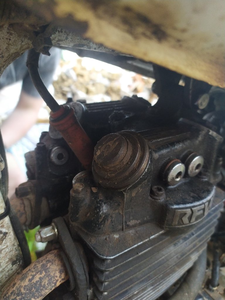

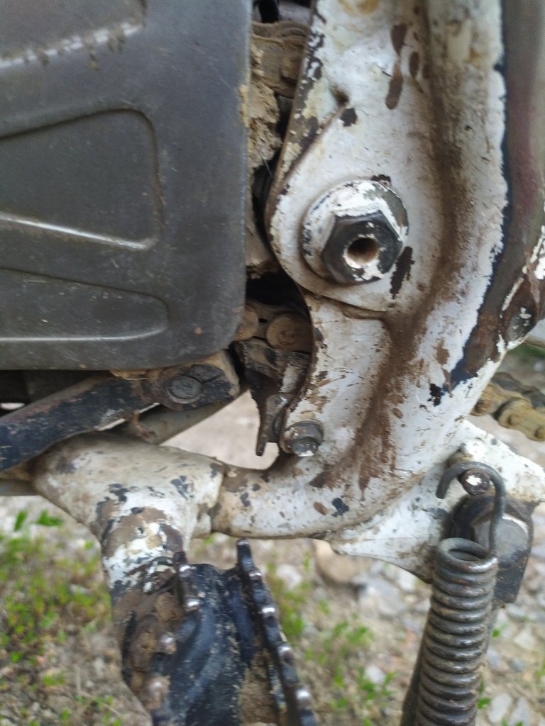

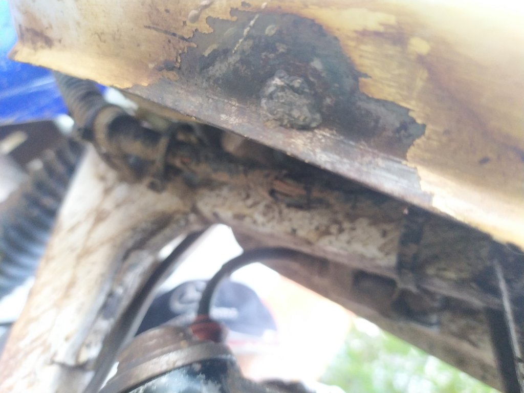

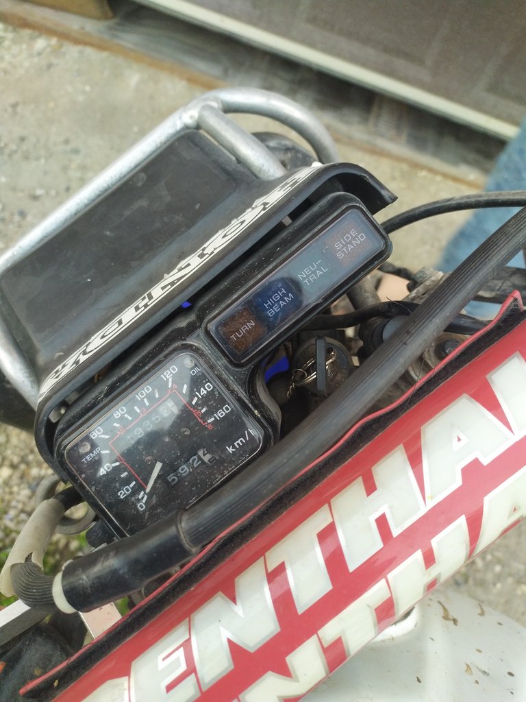

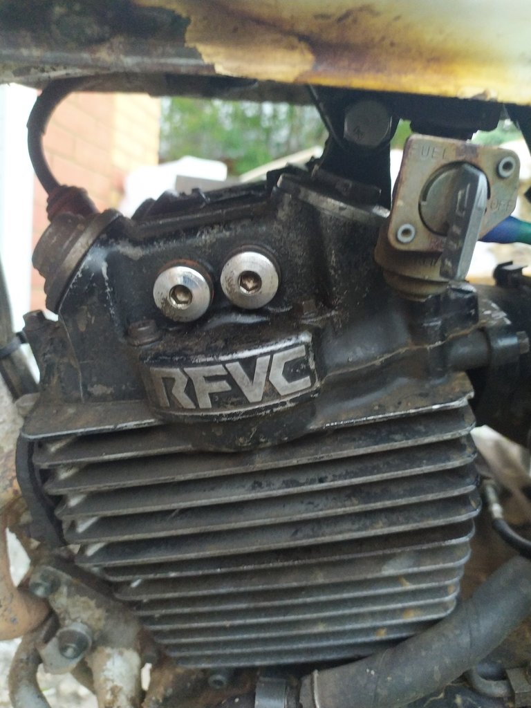

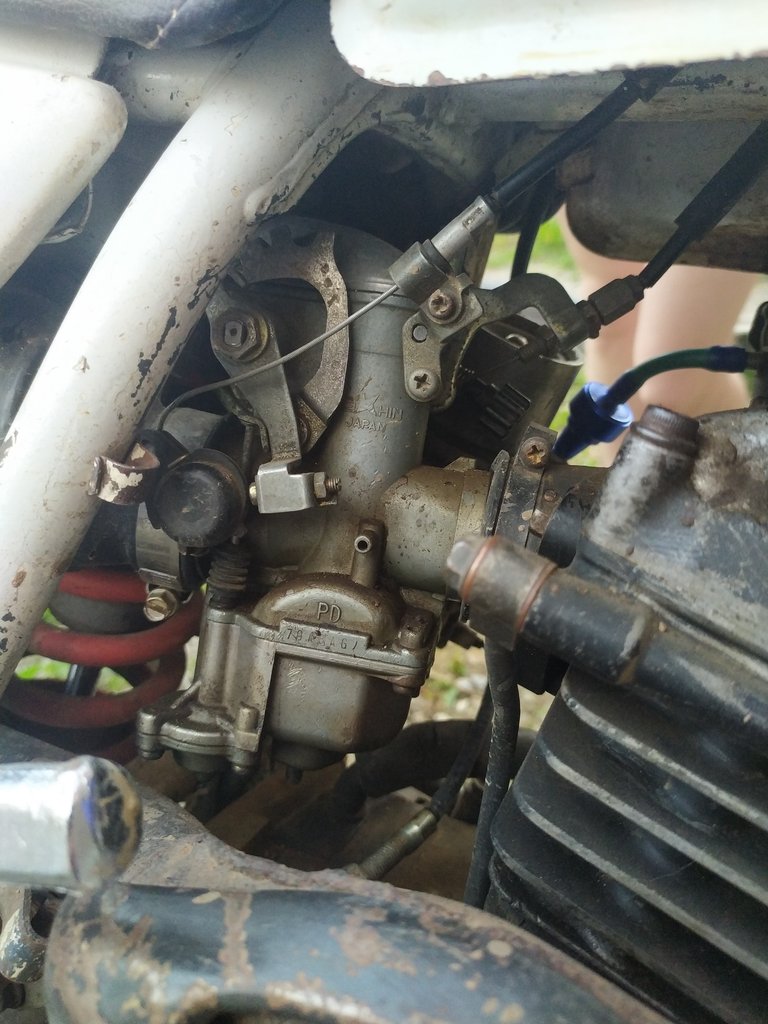

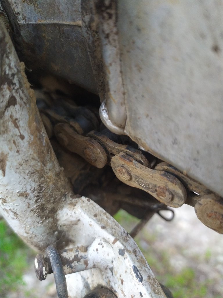

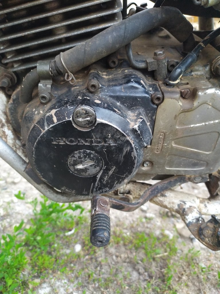

Вот вариант Honda Baja xlr 250r 91 года. Просит 95 т.р. Больше в родном городе вариантов нет. Хозяин полный антитехник. Обслуживал не сам, регулировали клапаны и карбюратор. Говорит, что звезды и цепь нужно менять. Головная оптика не работает, странный стук на холодную.Когда прогреется, звук уходит. Видео есть, не знаю как вложить. Цепь скребет по маятнику, видимо должен быть какой-то успокоитель. Масло моторное без стружки. Утверждает, что голова от какого-то дорожного мота, так как сверху крутится какой-то шпинек, от которого наверное берется сигнал на тахометр, которого на бахе нет. Соответственно через этот шпинек идет масляное запотевание.
Это полуразложившийся труп.
Такой можно рассматривать до 50 т.р. под полный ребилд...
Запов еще вылезет на полтос минимум.
имхо...

Если не боишься его весь разобрать, перебрать, вложить остатки бюджета в запчасти (это займет минимум месяц), можно взять. Некоторые запчасти новые уже не купить (звезду ГРМ, например). Сам по себе мопед классный, едет интереснее обычного XR. Тахометр можно ампутировать и заглушить или просто сальник поменять. Проводка делается. Крышки клапанов продают. Шпильку на вилке сделать можно. Ржавые патрубки норма. Вентиляция картера наружу торчит - в картере песок. Раму и бак в пескоструйку или зачистить щёткой и в порошок, либо подкрасить кисточкой белой грунтовкой по ржавчине, если внешний вид не важен. Мерить компрессию обязательно.
95 тыр он явно не стоит, за 150-170 можно такой в шоколадном состоянии взять.
Но я бы лучше чо-нидь другое поискал. Как Хондовод, голосую за Ямаху TT250R OE smile.gif
