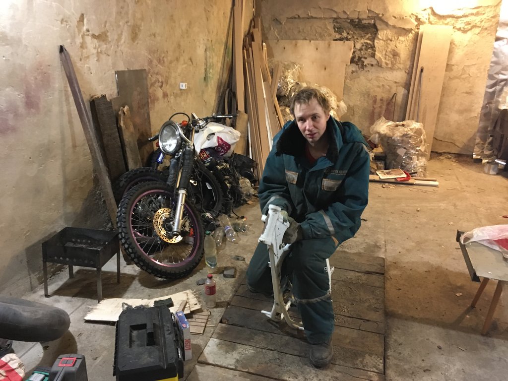

Джебел был с белым налётом колхоза,в прямом смысле этих слов. Пластик и рама были покрашены из баллончика без разбора.

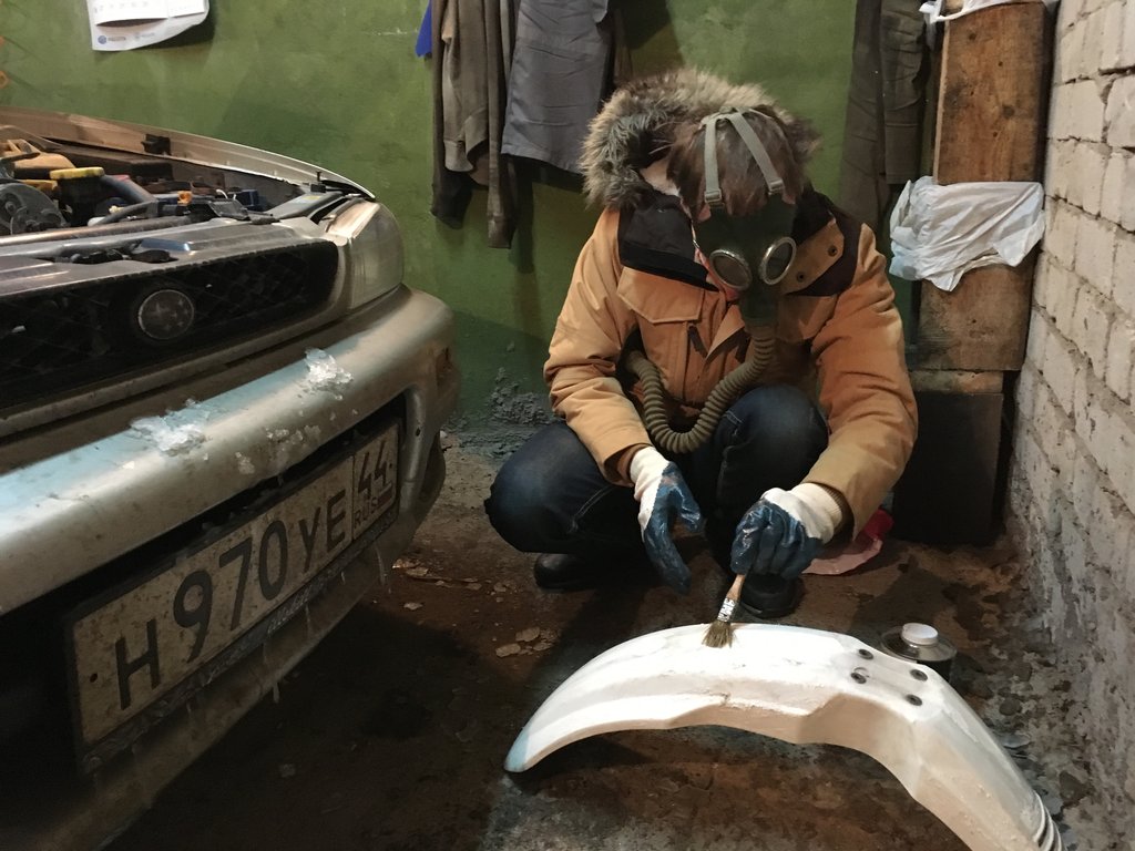

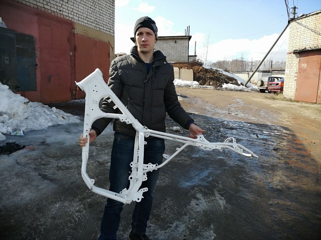

Только что приобретённый мот я разобрал весь, отдал раму в пескоструй и покраску, сам стал отмывать детали от напыла краски.

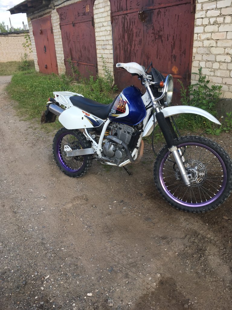

Собрал мот, добавил немного оригинального крепежа, вкинул новую резину митас e09. И стал ковыряться с карбом. Ускорительный насос не сломан и стоял 157 жиклер. Работало все это непонятно как. В итоге к весне я решил все проблемы и началась эксплуатация по прямому назначению. Теперь мот стал выглядеть более менее оригинально.
Бак обтянул броней llumar. На данный момент она уже подстерлась. (Хватило примерно на год круглогодичной эксплуатации, рекомендую)

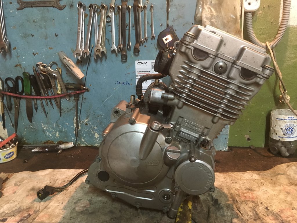

Осенью стали напрягать посторонние звуки из мотора, распотрошил его, поменял поршень с кольцами, шатун, подшипники,цепочку. Коленвал имел порядочное биение, хотя по словам специалиста не разбирался - поправили.
Ремонт растянулся на 2 с лишним месяца, но результат порадовал, стуки пропали, тяга на низах улучшилась.

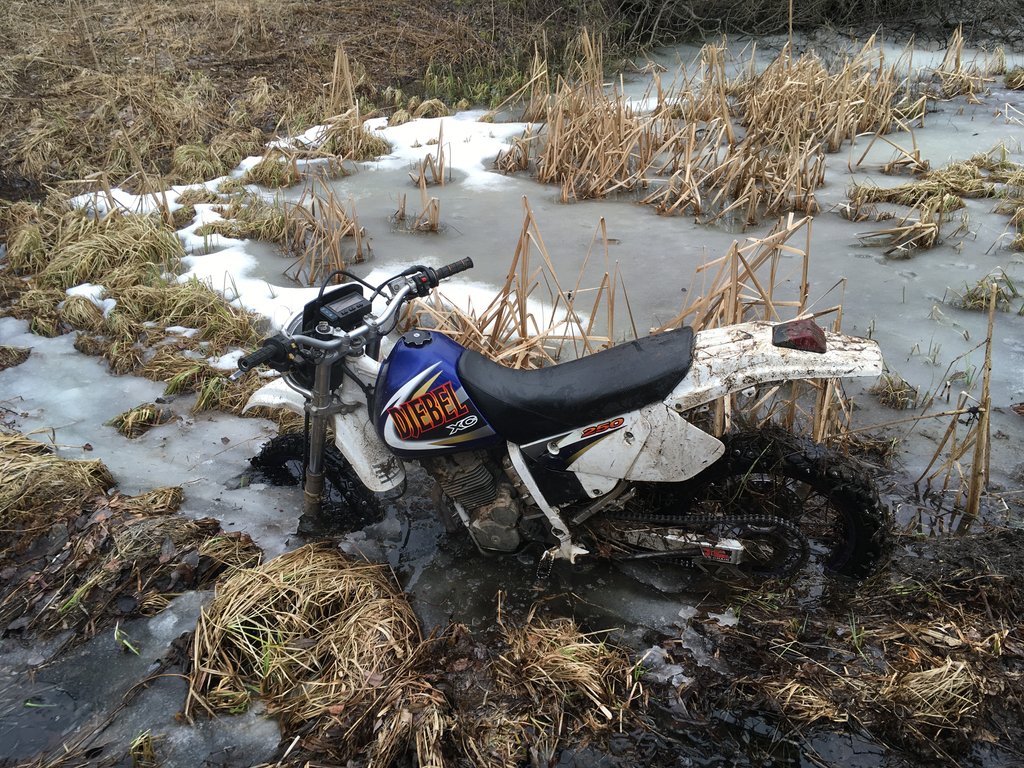

наверное, не только писать устал, но ещё и кочевряжить мопед из замёрзшей лужи на последнем фото biggrin.gif
И ещё: чем вам всем так эта Альфа нравится?)) имея большой жирный мот - кататься сезон на альфе? mega_shok.gif
Имея чекушку наоборот мечтаешь о втором большом таком жирном мотоцикле, которым будешь бороздить пространства. А не преодолевать километры асфальта на около 90 скоростях

Прямо сейчас супер важный вопрос.. навернулась обгонная муфта похоже.. надо где то достать очень срочно

Я думаю что проеду там ещё раз. А сейчас другое. Собирался в Крым на след неделе, дорожную резину вкинул. А тут обгонка похоже, стартер в холостую крутит и мот не заводится. Возможно конечно шпонку срезало.

Оказалось что провернуло шпонку ротора генератора, вот такие чудеса случаются. Причём гайка на герметике сидела, как положено. Шпонка Арт. 0942004008, видимо совместима с лодочными моторами, и доставка за два дня всего лишь.
