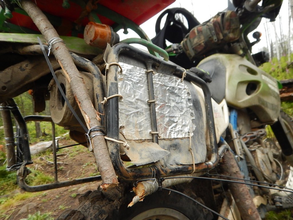

Больше не на срез запас болтов важен, а вибрации губят рамки и подрамники, причем не обязательно по сварке
У меня проблемы начинались, когда по 20-25 кг в каждую боковую сумку грузил, и сверху ещё 15-20кг)
Потом перешёл на моносумку с загрузкой до 50кг и все норм стало. И опирание этой сумки не на самый хвост багажника, а частично на седло, где пассажир должен сидеть
Мне кажется, что на рамку не больше 10-15 кг вешать стоит
