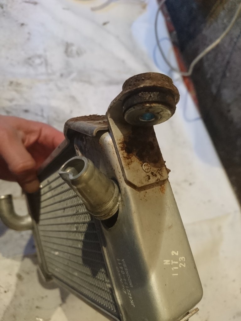

Повредил радиатор
ремонтировать или заменить...?
был ли у кого опыт в подобной ситуации или своё мнение?

Недавно паял именно такое. Китайский припой по алюминию легко справился.Но очень рекомендую посмотреть это видео

По моему любому аргонщику 5 минут работы.
Результатом не похвастаешь? Каким припоем поял? И почему не варил?

Хвастать особо нечем просто ровный шов. Припой этот https://aliexpress.ru/item/1000003368084.ht...9363.1579924576
Про 360 градусов-брехня . Раньше чем температура достигнет 490-500 градусов тыкать припоем бессмысленно. Припой должен плавиться о нагретый металл , а не от пламени. В общем на видео всё есть.Не варил потому,что аргонщики явно объелись рыбного супа ну иль используют какие то супер редкие материалы судя по ценам на их услуги.
Для пайки радиатора обычной горелки не достаточно-не прогреть. Положил радиатор на бытовую газовую плиту и нужное место догревал горелкой.
Контроль температуры сильно желателен.

smile21.gif Спасибо за информацию! Думаю, всё таки, варить...

холодильщики с таким ремонтом легко справляются ))) , а катнуть и с одним радиком можно )))) !!!!
сообщение 18.6.2020, 10:21
Варить. Лично я бы за такое питик взял. А со знакомого - литр пива ).
После сварки этот узел будет крепче, чем было.
