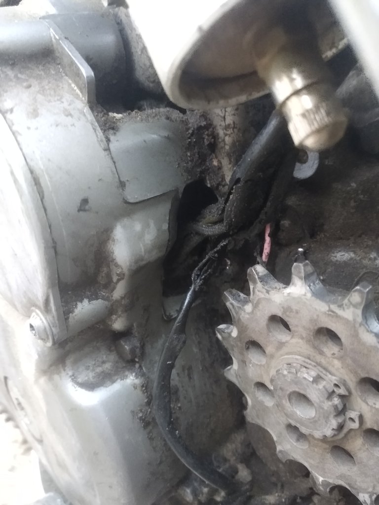

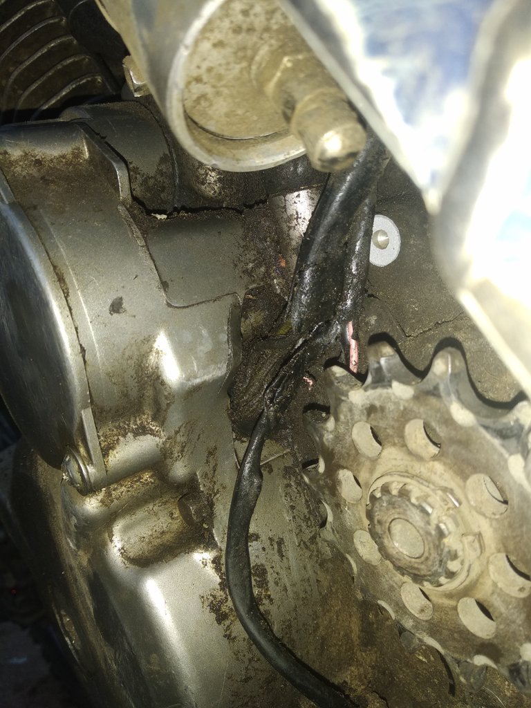

По собственной глупости всё случилось.Сейчас ситуация на фото.

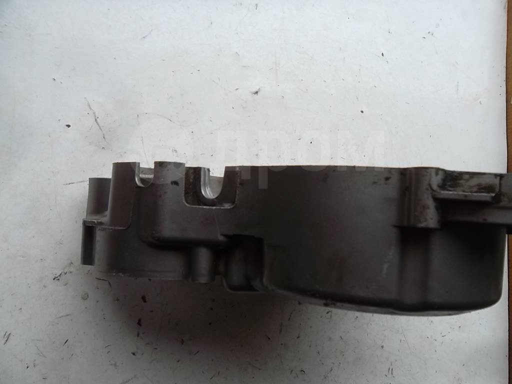

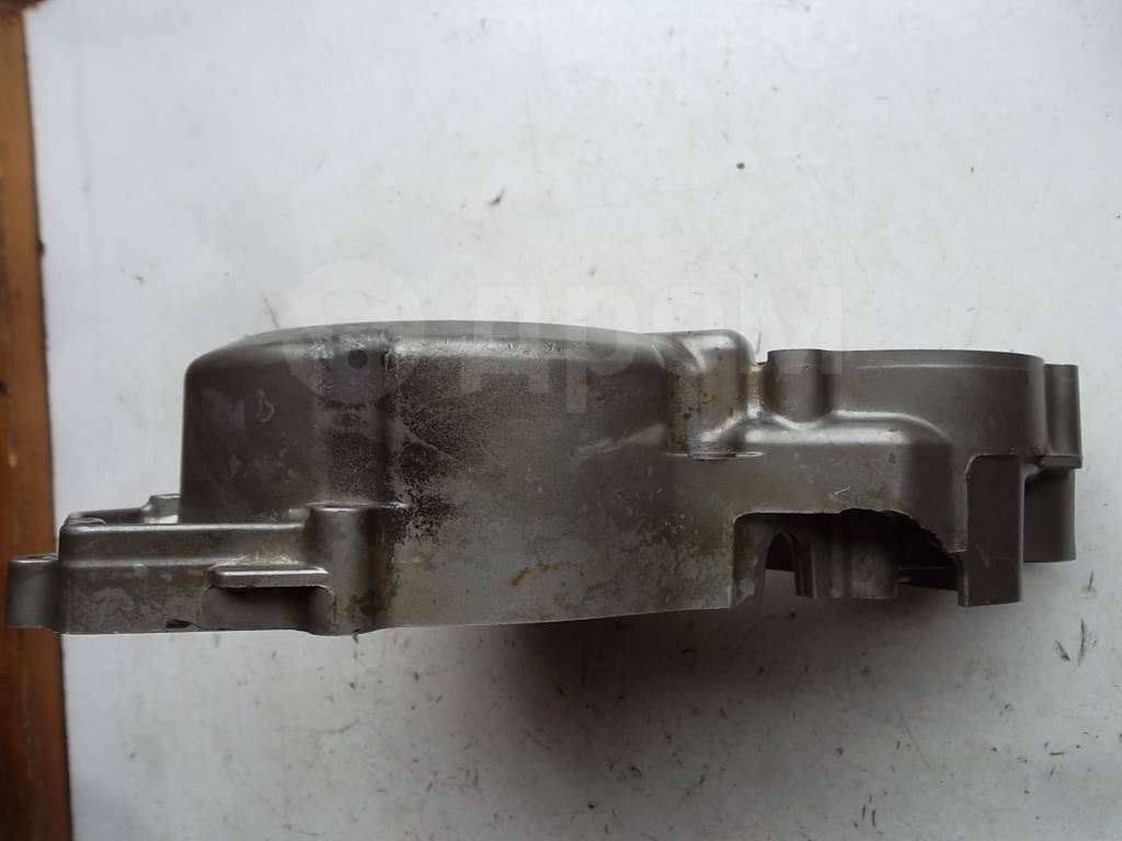

Скажите пожта левая крышка под замену?

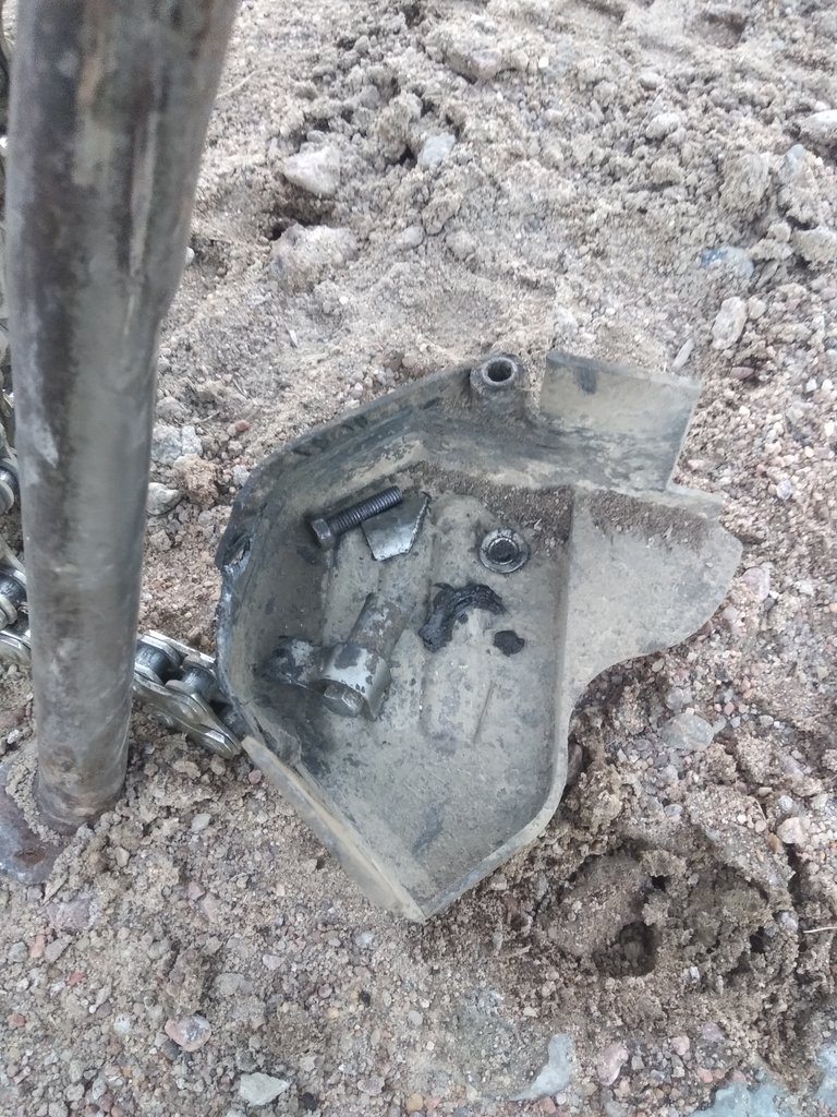

Или её не до конца уработало?Просто где-то писали,что там ещё какая-то защита стоит.Может это её сломало?Хотя на последнем фото кусок резиновой прокладки я вытащил.
Розовый проводок ещё перебило)

- - Dabbuger   Разбери и замени детали которые пришли в негодност...   8.7.2020, 11:05
|- - line98rus   Цитата(Dabbuger @ 8.7.2020, 8:05) Разбери...   8.7.2020, 11:19
- - Rico   Железной скобы как я понимаю не было)   8.7.2020, 11:38
|- - line98rus   Цитата(Rico @ 8.7.2020, 8:38) Железной ск...   8.7.2020, 15:28
- - далекоездячий   Цитата(line98rus @ 8.7.2020, 11:56) По со...   8.7.2020, 13:15
- - OttoFrija   Видимо, имеется в виду другая скоба. Блин, фото н...   8.7.2020, 15:55
- - далекоездячий   под крышку должна ставиться металлическая скоба ...   10.7.2020, 0:17
- - line98rus   Спасибо за помощь,но вот я не понимаю одного... Се...   10.7.2020, 7:54
- - Max_br   Дык масло от туда не будет бежать?   10.7.2020, 8:47
|- - line98rus   Цитата(Max_br @ 10.7.2020, 5:47) Дык масл...   10.7.2020, 10:49
|- - Max_br   Цитата(line98rus @ 10.7.2020, 7:49) Так з...   10.7.2020, 10:56
- - car-bon   Не будет там масло бежать. За выломанным куском - ...   10.7.2020, 11:44
|- - Max_br   Цитата(car-bon @ 10.7.2020, 8:44) Не...   10.7.2020, 17:35
- - далекоездячий   Да . теперь понятно . ничего страшного не произошл...   11.7.2020, 0:03
