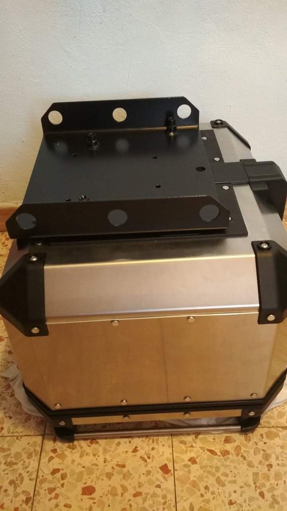

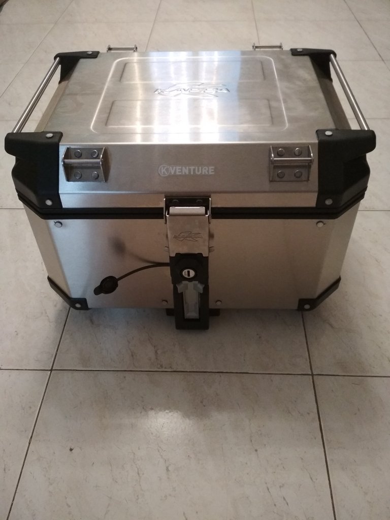

Приобрёл кофр Каппа. Крепление делаю сам по причине больших возможностей конструкции. Можно просверлить отверстия под крепления для боковых кофров, можно импровизировать с уже просверленными отверстиями. Ловушки завтра поставлю, а сегодня прорисую деталь (затёжку) для замка. Железо взял 3 мм декопир.

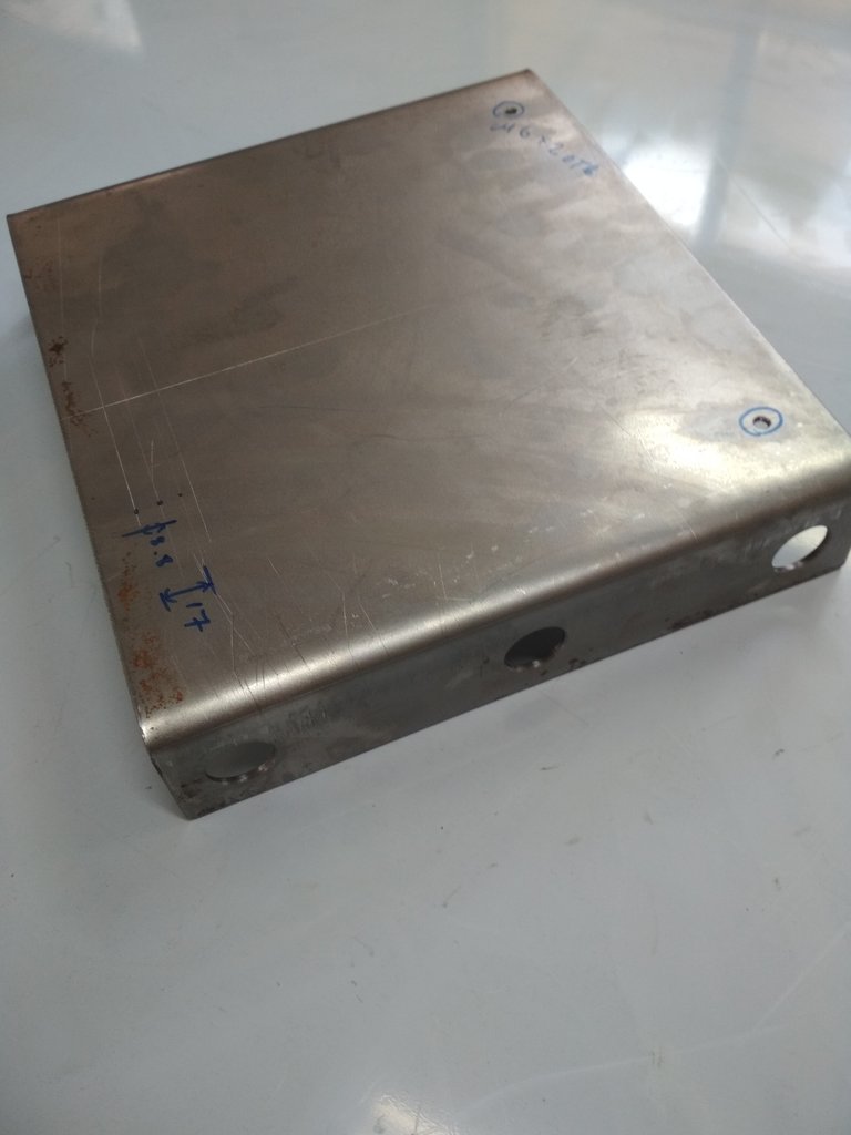

Пока это "сырая" идея, те в самом начале её претворения в жизнь.

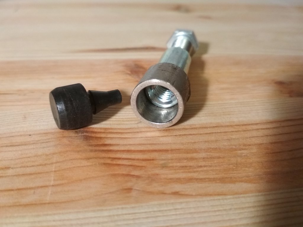

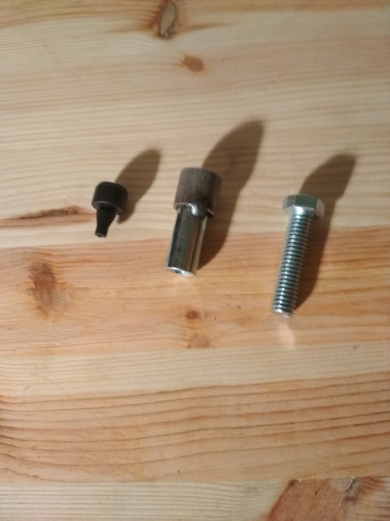

Абсолютно точно всё сделать мне не удаётся, по причине отсутствия всяких металлобробатывающих станков. На фотках комплект деталей для выбирания зазора между креплением для кофра и самим кофром. Деталь, которую надо будет обварить и вварить в крепление. Регулировочным винтом приподнять резиновые демпферы до нужной высоты, после чего винты зафиксировать.
С уважением,mvvm.

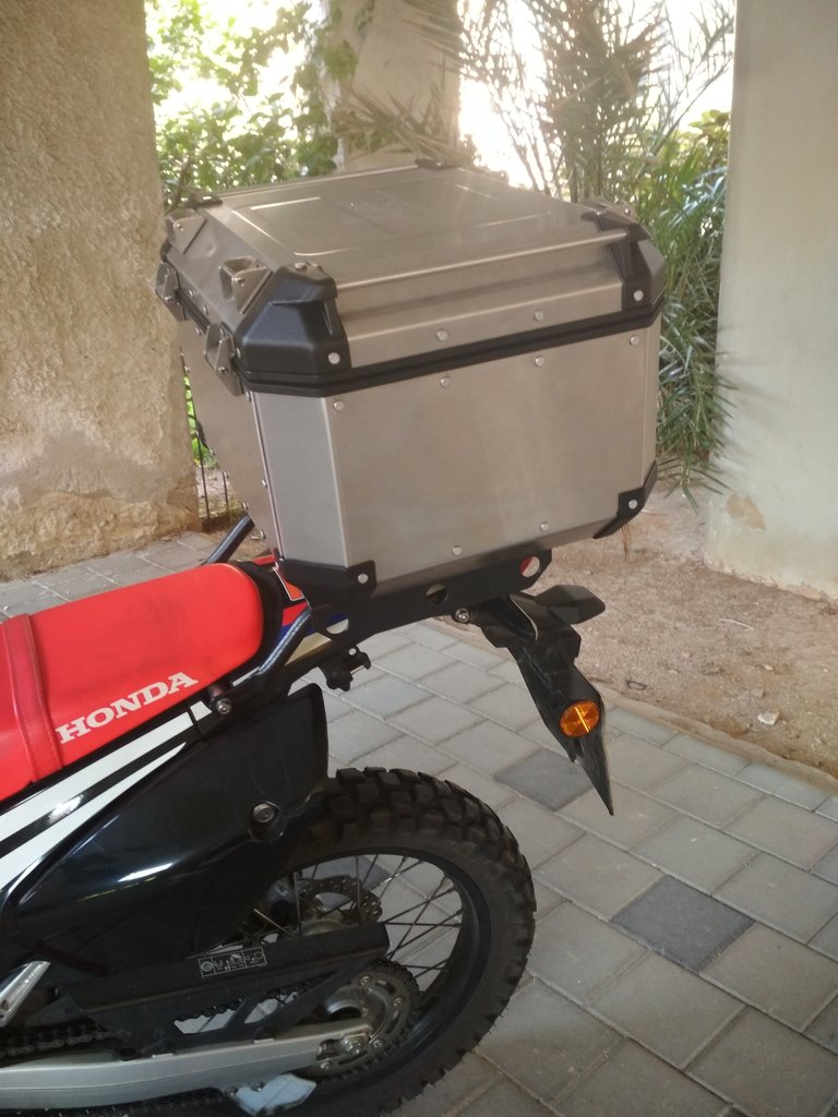

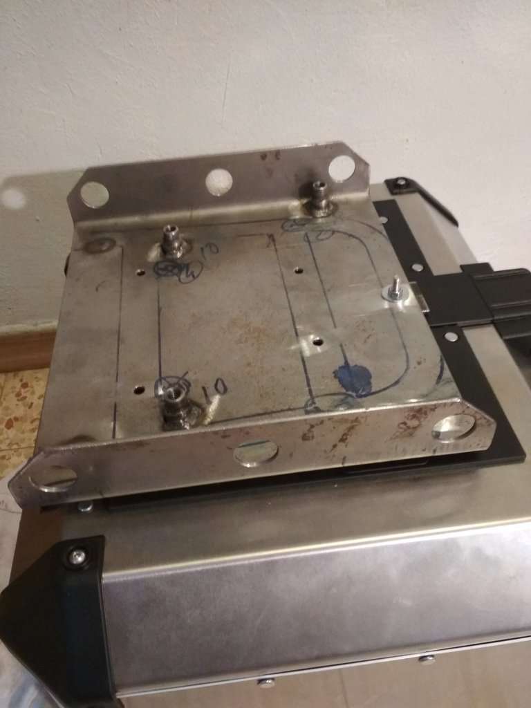

Очередной этап сборки крепления кофра. Силуэт на креплении - имеющийся багажник. Прикрепленное изображение
С уважением,mvvm.

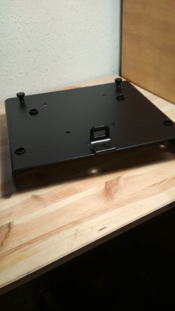

Дело движется к завершению. Завтра приварю дужку замка и краска - черная молотковая эмаль.
Есть один нюанс - это небольшой пара-тройка мм продольный люфт. Сейчас есть идея, которую надо обдумать, а пока поезжу так.
Фото практически завершенного железа.
С уважением,mvvm.

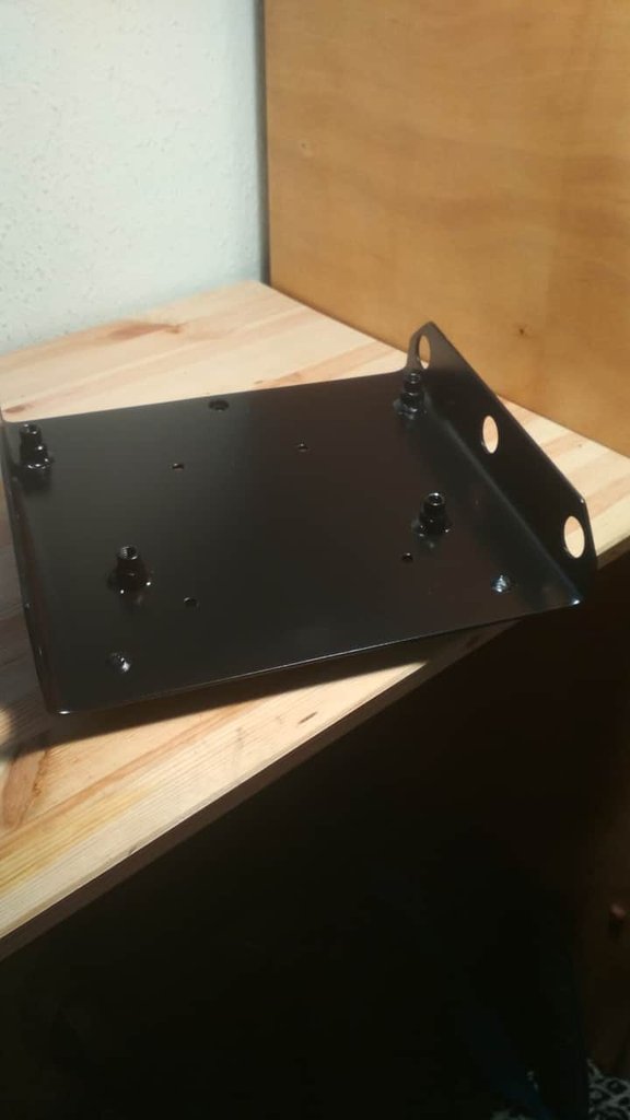

Предпоследний этап:
С уважением,mvvm.

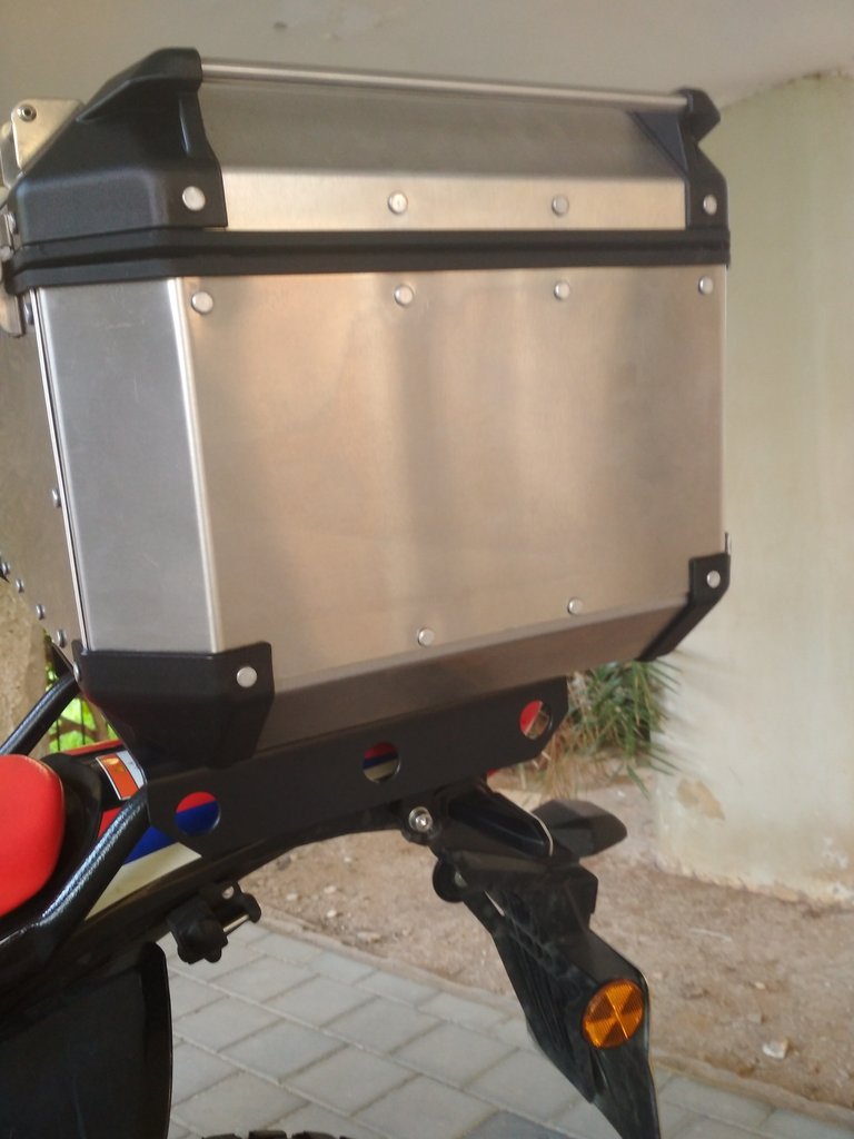

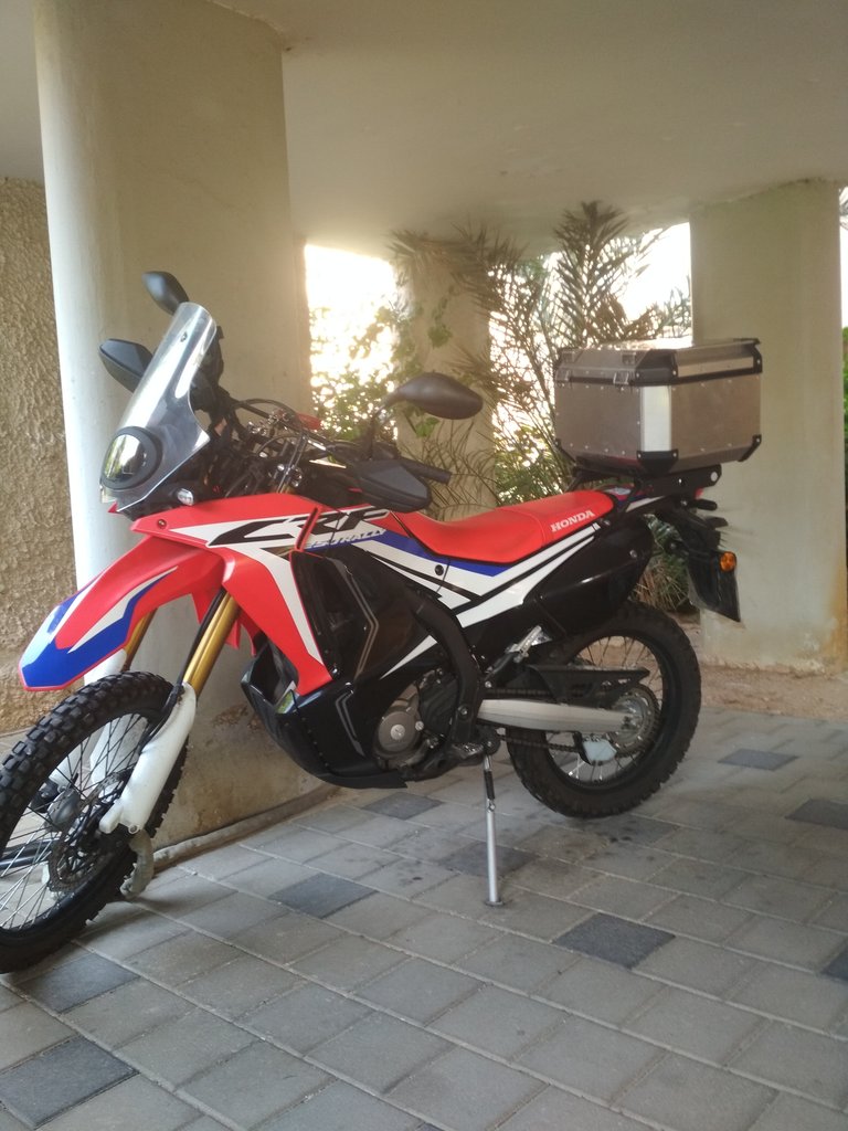

Всё
С уважением,mvvm.
сообщение 1.8.2020, 11:02
Сообщений: 14357

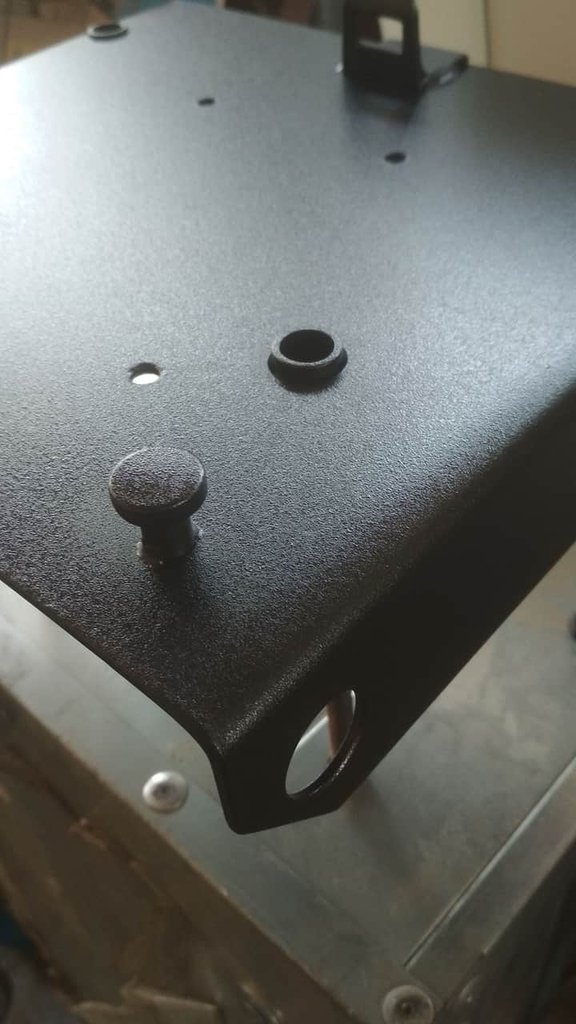

сообщение 30.7.2021, 22:35
Сообщений: 658
Регистрация: 19.3.2015
Мотоцикл: Хонда CRF 300 L
Всем добра!

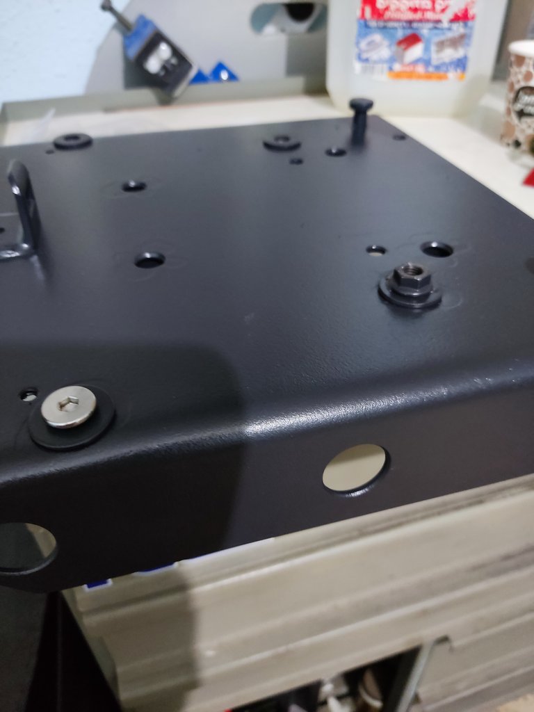

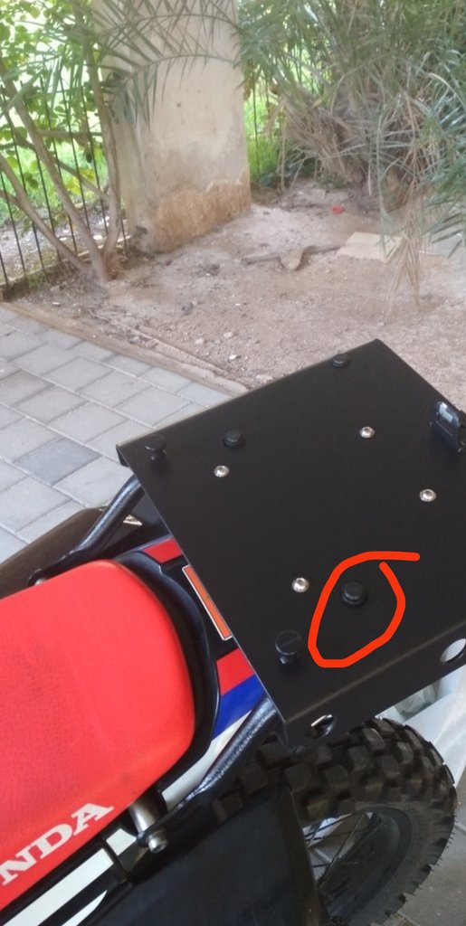

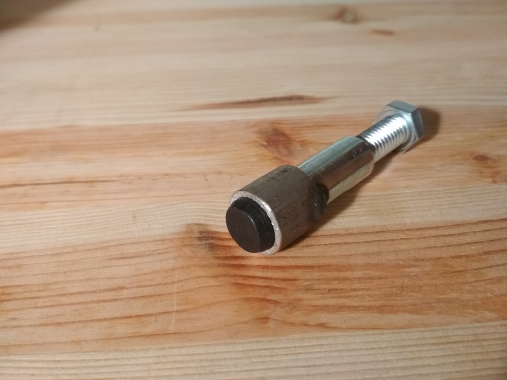

Проверил временем прижимы/поджимы кофра. Резинки ужались и если кофр ежедневно снимать по два раза - резинки теряются. В остальном всё работает хорошо. Буду переделывать: приварю гайки и поставлю регулировачные винты с широкой шляпкой. Сама переделка, по сути, то же самое, только детальки отлетать не будут.
С уважением,mvvm.

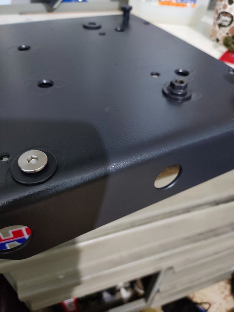

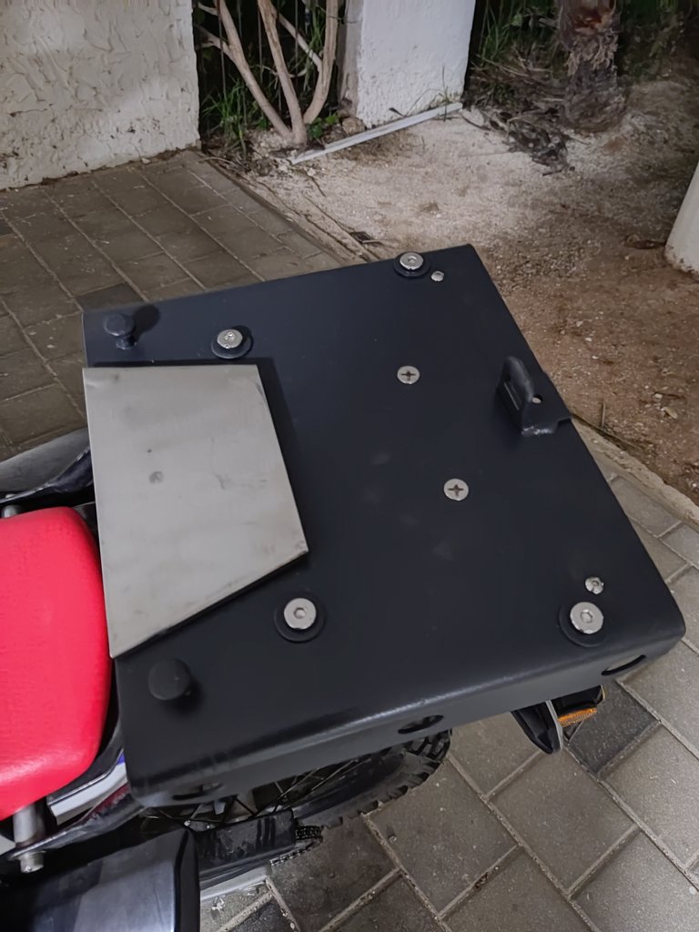

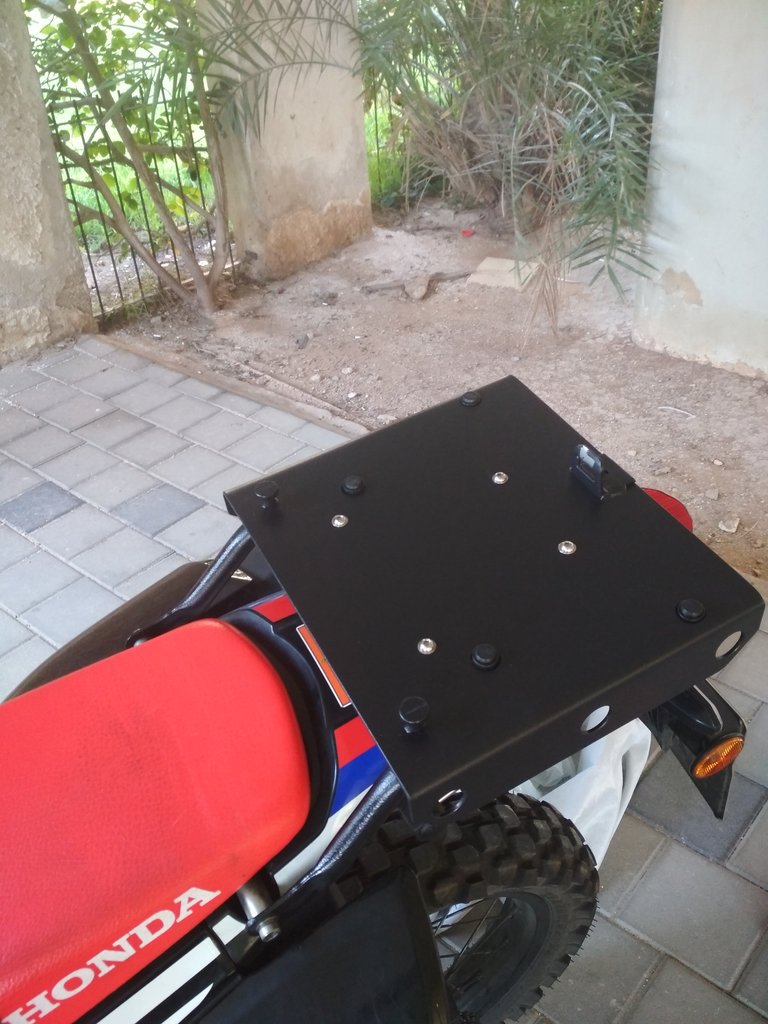

Всем добра! Сделал новые подпорки для кофра. Вместо резинок, которые норовят выскочить, поставил винты с плоской головкой. Немного торопился сделать - очень много праздников и не хотелось остаться на них без кофра.
Если увидите огрехи - строго не судите.

Vitalii1980
сообщение 14.9.2021, 8:18
Сообщений: 1420
Регистрация: 30.6.2020
Мотоцикл: BM enduro 200
Может, вместо резинок какие нибудь заглушки подобрать, или типа крепление фильтра воздушного
mvvm
сообщение 14.9.2021, 12:44
Сообщений: 658
Можно, но они должны как-то крепится к регулировачному винту. Есть резиновые амортизаторы с винтом/и, но у меня для них уже не подходила конструкция.
Ещё эти резинки прилипают к дну кофра и тогда может потерятся насовсем. Заглушки тоже могут прилипнуть. Но тут надо глядеть условия эксплуатации: у нас летом температура достигает 45*С. Плавится всё и вся. В Мурманске или Питере немного прохладнее и резинки будут вести себя нормально.
С уважением,mvvm.
