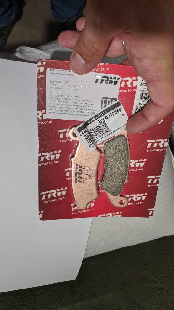

Всем доброго времени суток!
Потребовалась замена передних колодок...выбор достаточно велик, но хочется выбрать более щадящий вариант для тормозного диска.
Нашел варианты:
NISSIN 2P-225 GS
VESRAH VD-161JL
Посоветуйте хороший комплект

Цена на эти колодки намного приятнее. А что по износу диска? Там в составе указано Sintered. Диванные эксперты пишут, что такой состав быстро уничтожает диск.

Да, там 3 типа колодок. В ссылке madmaks они указаны. Два комплекта - Sintered, но одни типа только для гонок. И третий комплект MCB669EC - состав органика.
Уже заказал MCB669SI - где состав Sintered. Посмотрим как себя поведут. На nissin и vesrah цены от 2000 руб. А эти чуть более 1000 руб.

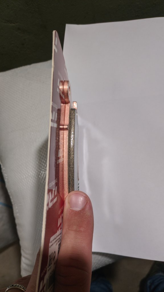

Пришли колодки. Только толщина накладки смущает. Это норма? На задней машинке колодки в 2 раза толще стоят.

Сообщений: 8167
Так оно и есть
сообщение 21.7.2020, 22:16
Сообщений: 54207
Такие же идут на Джебел-250 на перед.
Толщина такая же. Если будет толще, не влезут в суппорт.

Спасибо! Теперь буду знать про толщину колодок спереди. Получается родные почти новые. Купленные TRW оставлю про запас)

Когда покупал передние колодки на Djebel 200 тоже был очень сильно удивлён))) Там они вообще маленькие и тоненькие)

И тормозят поэтому так себе. Маленькая площадь колодки + однопоршневой суппорт даёт недостаточно хорошее торможение.
