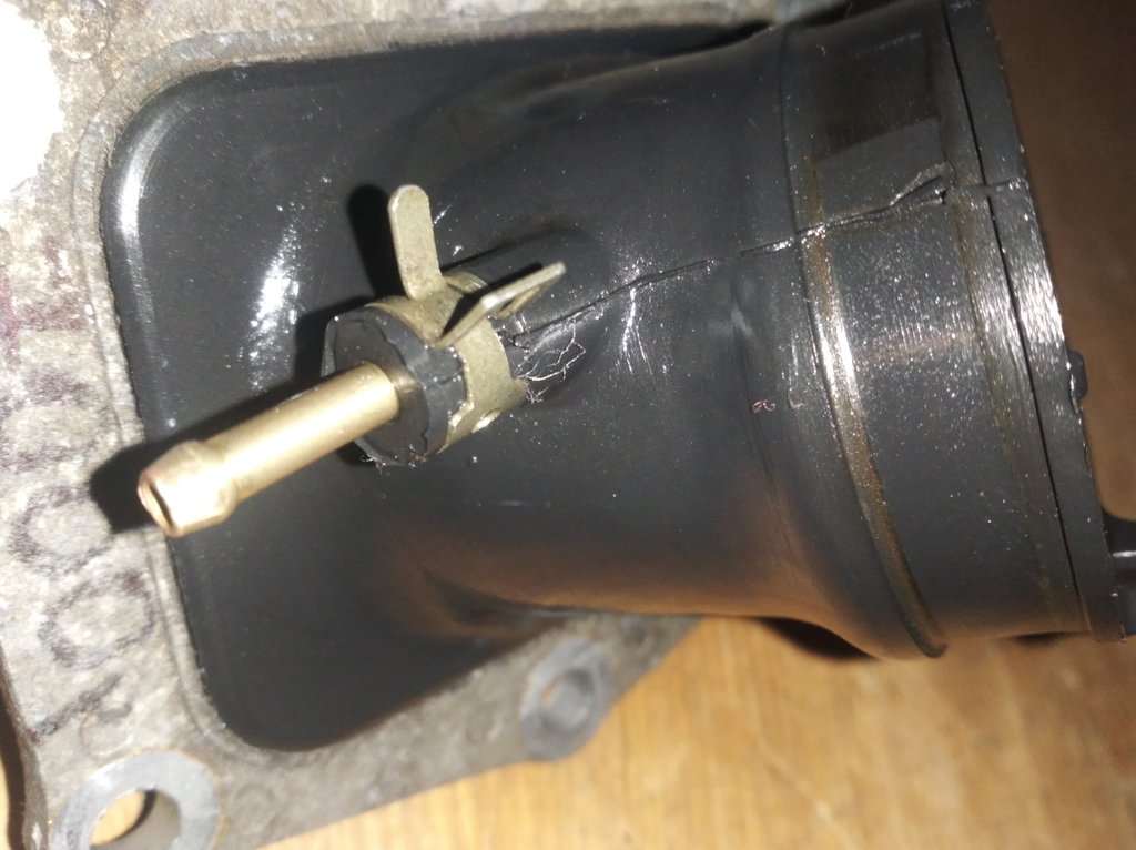

Всех приветствую. Столкнулся с такой проблемой: порвался патрубок впускного коллектора на Honda CRM 250 Mk3 (1995 г.в.). Оригинальный коллектор в сборе не могу найти, деталь снята с производства. Каталожный номер детали 16220-KAE-740. Заклеить попробую, но не факт, что все получится так, как нужно. Нужно найти новую деталь. Может кто-то что-нибудь подскажет или куда направит? Может аналог запчасти есть? Читал где-то на Кикстартере, что есть тюнинговые коллекторы Boyesen, но даже среди них подходящей модели не нашел.

Свари из металла или алюминия. И потихоньку мониторь farpost. Как появится купишь, там регулярно появляются детали на Црм. В этом сезоне точно помню кто то продавал за 4к

В первом длинном посте под пунктом Карбюратор и лепестковый клапан.
........Снял лепестковый клапан и увидел что резиновый патрубок весь в трещинах и есть 3 сквозные, с внутренней стороны длинной по 1-1,5 мм. Чем можно трещины залепить надежно? Кто нибудь сталкивался с такой проблемой?
"Boyesen RAD-02B клапан на впуск".
Ну так это на 35 карб а я говорю про ориненаг номер его 16220-KAE-405 AR 16220-KAE-870 MK2 MK3 его варианты есть достать ?
На AR номер 16220-KAE-770 и стоит этот патрубок в экзисте 3750. При том что Boyesen RAD-02B в сборе 5200р, но надо подбирать патрубок и колхозить штуцер для вакуумной трубки для AR . Решил клеем-герметиком пока обойтись. Посмотрел в автомагах, для вклейки стекол не нашел. Продаюся такие
RAD-02B стоит на ebay около 50$ плюс 20$ доставка. Ищите "Boyesen RAD valve" для CR250 89-97гг.
Для CRM есть специальный RAD-02SJ с масляной трубкой, но он редкий и трубку можно тупо самому воткнуть в резиновый патрубок..................

rx9 Спасибо за развернутый ответ. Дело в другом. По поводу Boyesen RAD-02B: на картинке глянул, Бог его знает, подойдет не подойдет. Плюс там насколько я знаю без масляной трубки идет, придется масло с бензином в ведре мешать) Я собственно и поэтом спрашиваю, может у кого есть реальный опыт замены штатного коллектора на тот же Boyesen RAD-02B или другой. А то купишь этот Boyesen RAD-02B и вдруг не подойдёт. Будет потом валяться без дела эта вещь за 100 с лишним баксов (плюс доставка около 50 баксов).

Спасибо за ответ. Да, планировал уже заказать у токаря такое чудо. Даже на Фарпосте чел из Красноярска продавал такое самодельное изделие. Беспокоит мудреная форма коллектора сзади. Такую форму не изготовят, сделают просто сплошную стенку. Я вот не знаю, насколько это отразится на работе двигателя.

Не ошибается тот кто ничего не делает. Делай ставь и катайся. Даже если у него 2-3 силы пропадут, страшного ничего не будет. Тем более это временно
Либо возьми герметик Виктор реинз промокини в нем бинт и обматывай патрубок в много слоёв. Этот герметик не идеален для бензина, но все таки меньше других разбухает. И на сезон такого ремонта думаю хватит. Этому герметику точно больше доверия чем китайскому клею....

vlad83 Спасибо дружище. Я заклеил тремя слоями супер-пупер автоклея (по инструкции устойчивый к техническим жидкостям). На вид вроде крепко держится. Поставлю, посмотрю, надеюсь будет держать.

+1. Два патрубка восстанавливал рейнзом (трещины в патрубке) - отмыл, просушил, обезжирил полностью, 1й слой внутрь трещин - подзаламывая по кругу чтобы попадало до конца внутрь, второй слоем сверху. После высыхания работает как единое целое (даже если заламывать). Если третьим слоем сделать с бинтом скорее всего получится вечная деталь.

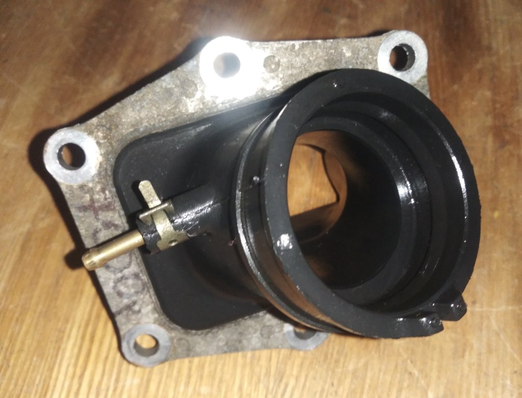

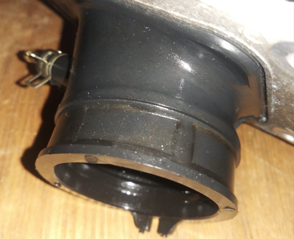

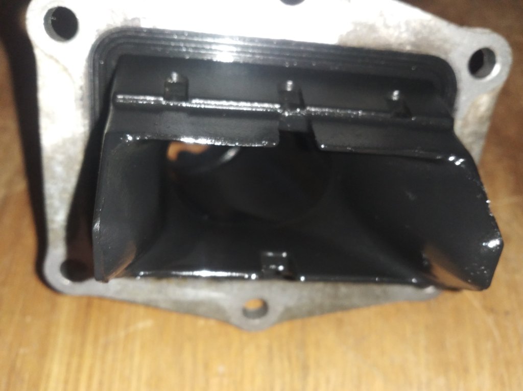

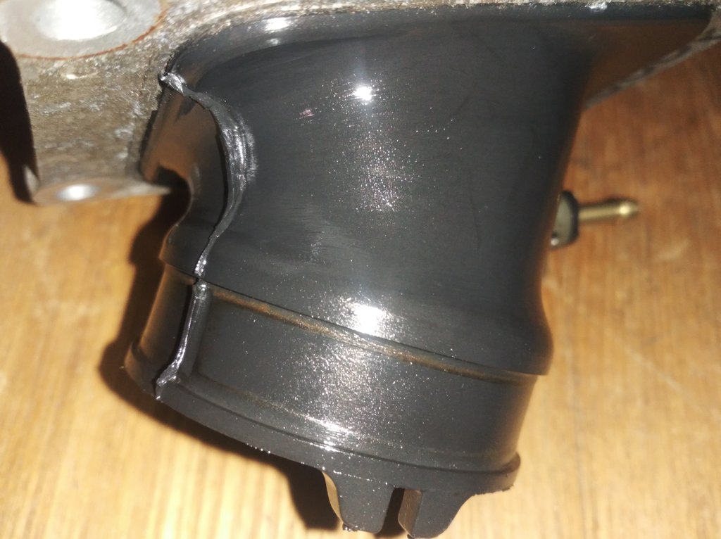

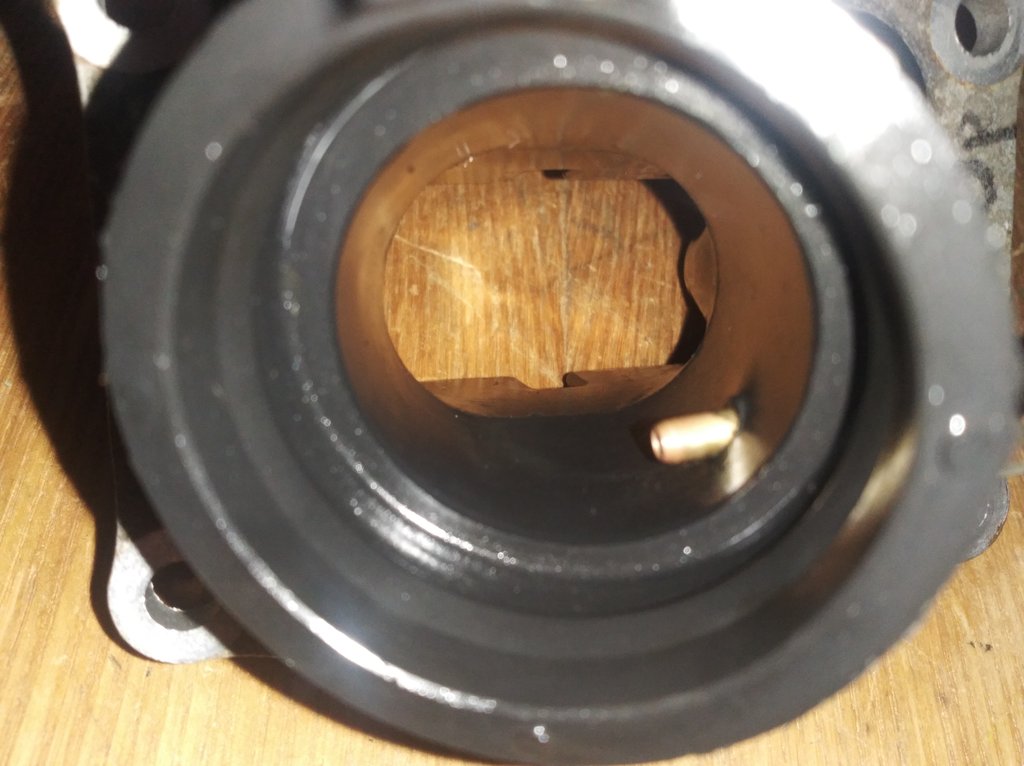

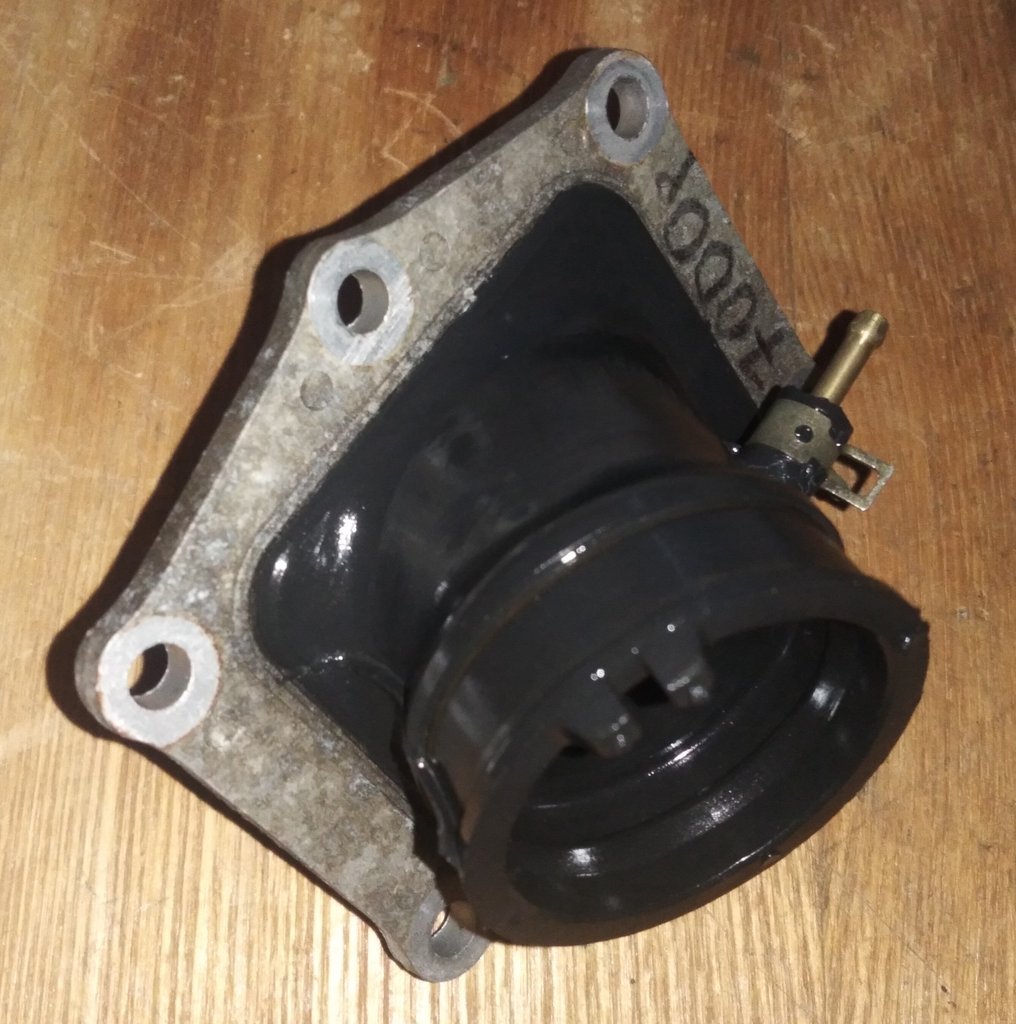

Отличное состояние. Не одной трещины. 7000р.
Есть дешевле с несквозной трещиной.

Серый-VL
сообщение 29.8.2021, 14:44
Сообщений: 2898
Регистрация: 24.4.2008
Мотоцикл: Honda Tact
Репутация:   33
Цитата(Olymp @ 29.8.2021, 14:27) *
Хвастаешься?
Нет, нужно продать
