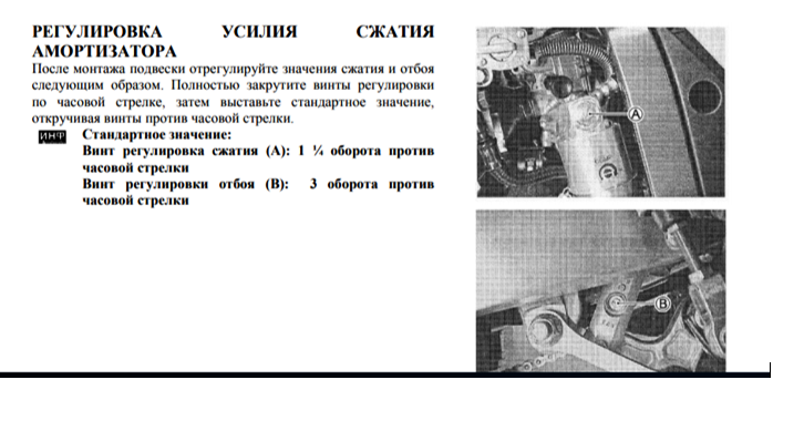

Добрый день форумчане, недавно приобрел Djebel 250xc с аукциона. Начал изучать настройки подвески. Согласно мануалу винт регулировки отбоя необходимо повернуть на 3 оборота. И как оказалось у меня отсутствует винт регулировки отбоя (таким мот пришел с аукциона). Подскажите что из себя представляет этот винт, возможно подойдет простой стандартный болт smile.gif

- - Leksey   Мануал на ДР. Твой Джебель в порядке, на нем нет э...   22.7.2020, 7:30
|- - AlexBor24   Цитата(Leksey @ 22.7.2020, 4:30) Мануал н...   22.7.2020, 7:38
- - Doctorfrolov   ты смотришь мануал от DRZ250. на нем регулировки е...   22.7.2020, 7:30
