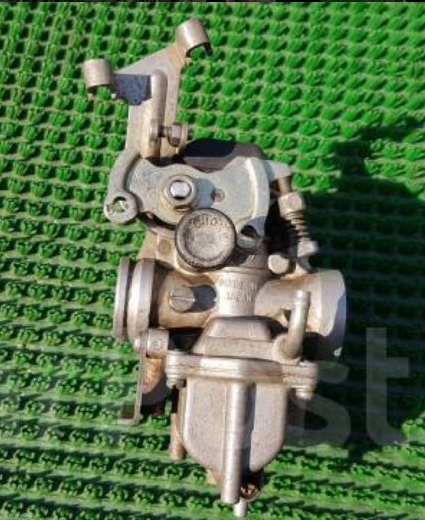

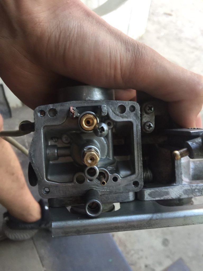

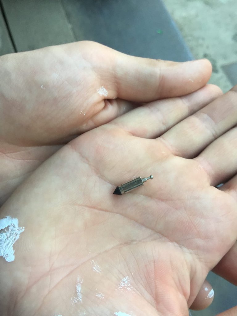

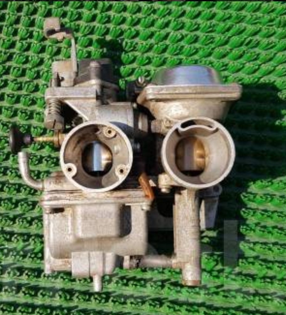

Добрый вечер. Модель 30x (красно-белый) 1983-1986 годов (так и не разобрался какого конкретно). Имеется давняя проблема с карбом Микуни с двумя раструбами. Место (ушко) крепления поплавка на корпусе камеры оказалось отколото. Была приколхожена предыдущим владельцем медная проволочка, на которую и вешается теперь ось поплавка. Вобщем данный колхоз приводит к западанию запорной иглы при наклонах и падениях мотоцикла, в результате течет бенз, в следствие чего его приходится сливать, просушивать, короче одно мучение следить в поездке за тем чтобы он не потëк.Прикрепленное изображение

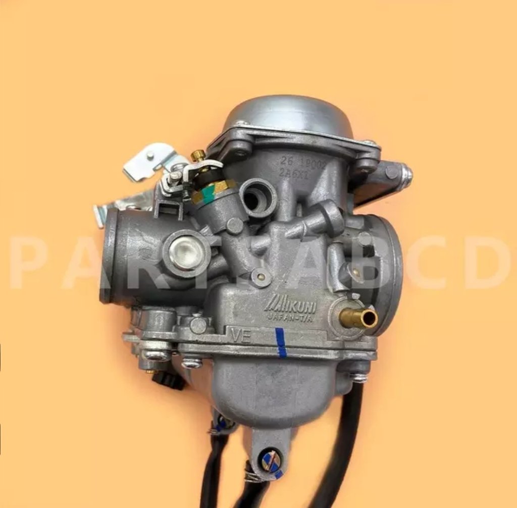

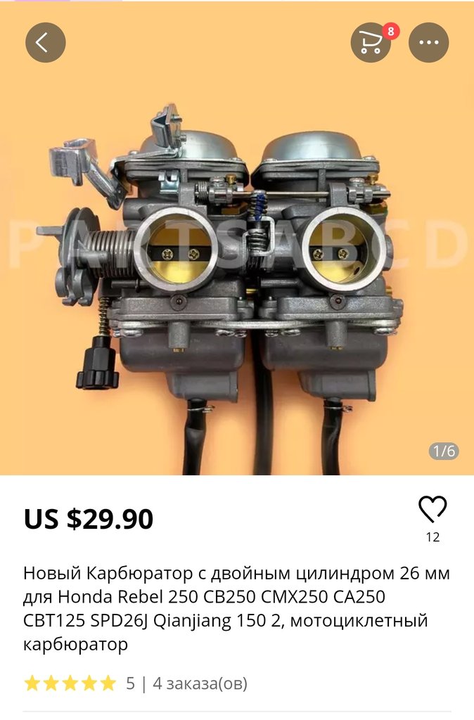

PS: Нашел какой-то аналог микуни cb250 для хонды я так понял, не знаю подойдет или нет.
Может что посоветуете, скиньте ссылку плиз, может есть какой китайский аналог на алиэкспресс? Во Владике на фарпосте оригинал 12000 руб у неизвестного продавана, на ebay нет почти ничего.

Слушай, если к карбу других претензий нет как кроме отломанного уха оси поплавков, так может наварить алюминия, обточить и просверлить под ось.
Всё же будет проще и дешевле, чем новый карб или какие там ещё варианты с ебея или фарпоста?
