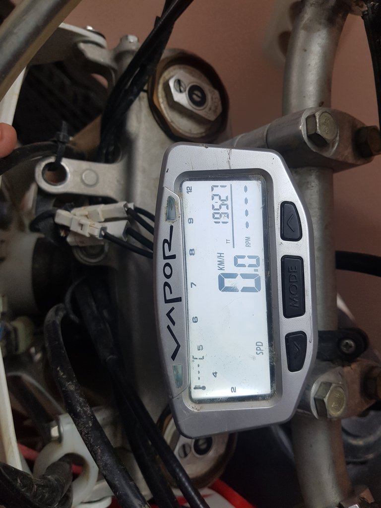

Парни привет.
Вапор не правильно показывает температуру двигла.
Раньше показывал верно.
А сейчас от 34 град до 44 показывает. И больше не растет. Снял датчик... врезан в патрубок охл.
Это просто втулка с трубочкой внутри...
Сунул в кипяток, показал 56град...
Это датчик поломался или приборка?Прикрепленное изображение
кароче я понял, что датчик не исправен. Как его проверить?

- - St.   Зачем проверять неисправный датчик? Не понимаю о ч...   21.8.2020, 16:03
- - plastilinko   температурные датчики они вроде по сопротивлению р...   21.8.2020, 16:32
- - mv   Кипяток Явно или датчик или ПО. Кипяток 100. Пок...   21.8.2020, 16:45
- - Huandi   Сброс не помогает?   21.8.2020, 17:32
- - Rico   У меня есть вапор и датчик температуры для водянки...   21.8.2020, 18:57
|- - mv   Цитата(Rico @ 21.8.2020, 18:57) У меня ес...   21.8.2020, 19:52
- - plastilinko   про сопротивление Про сброс: ЦитатаWhat I am supp...   21.8.2020, 19:08
- - Rico   Комнатная температура 100к в кипятке 13к. Диапазон...   22.8.2020, 17:38
|- - astr   Цитата(Rico @ 22.8.2020, 18:38) Комнатная...   23.8.2020, 23:39
- - mv   Неа Не понимаю. Почему датчики по разному работаю...   22.8.2020, 23:57
|- - astr   Цитата(mv @ 23.8.2020, 0:57) Не понимаю. ...   23.8.2020, 13:35
- - St.   mv Реально не понимаю. Ведь датчика t° в стоке не...   23.8.2020, 11:41
- - mv   Конечно   23.8.2020, 20:40
- - mv   Да Рико уже замерил исправный. Показания явно друг...   5.9.2020, 8:15
- - rx9   Цитата(mv @ 5.9.2020, 10:15) Да Рико уже ...   6.9.2020, 6:12
