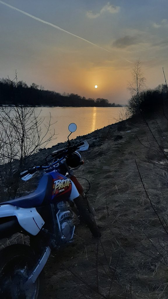

Всем привет!
Ура, тепло и солнечно!
Настроение отличное и сезон как неделю уже открыт!
Укромными тропками по своим рыбачьим местам.
Накатываю навык. Керхер наготове, приезжаю грязный с ног до головы.
Всеж везде у рек заболочено, прорываемся с боями, но кайф от тяги на низах и проходимости огромный.
Заказал у Лехи Пинцета Митас 02 и 17.
У ребят из Райтмото багажник доработаный под Толича с усилителями от рамок на багажник и пластинами под канистры.
Из Тезы 850 гермобаулы боковые и верхний.
Боты взял Форму Адвенча. Перемерил кучу всего и сиди 2 и гаерны и фоксы, литы, но по моей лапе широкой, по удобству и как представлю бродить в них целый день по лесу, хочется посвободнее и помягче.
Мот после зимы завелся бодро, единственное, я его при заводке наклонил в сторону подножки градусов на 30 и подержал с минуту.
Консервация простая была, открутил свечку, колпачок масла туда и прокачал киком пару раз медленно.
Цепь смазал да на подставку вывесил. Ну и после мойки воздухом сжатым продул весь. Благо что у меня все под рукой.
Аккум снял, зарядил и в тепло отнес.
В целом, азартно готовлюсь к дальняку, но идея сделать крепление в грузовой отсек ситроена своего берлинго и до интересной локации везти на нем. Если все получится, расскажу.
