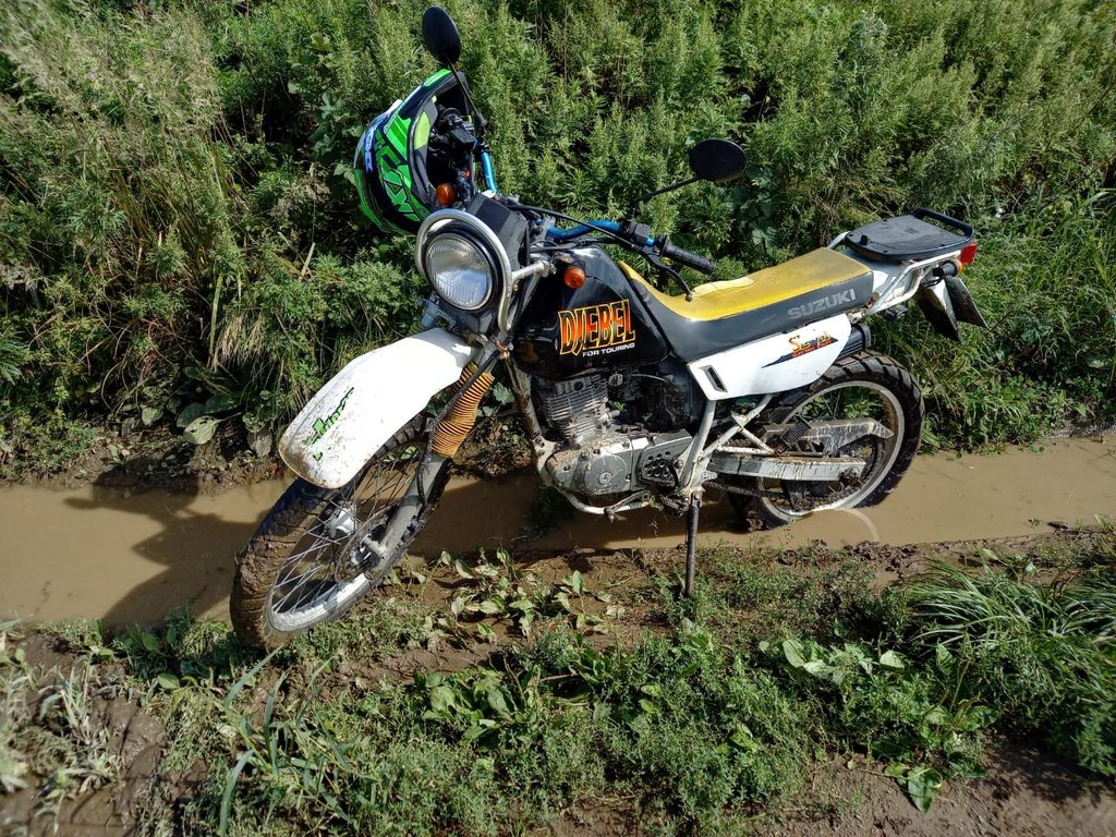

Вот и я приобщаюсь потихоньку к эндуро, купил себе Djebel '98 года после автошколы, который хотели сдать на металл (или как-то по иному утилизировать на запчасти).
В общем, мот был почти комплектный (не хватало ручек тормоза и сцепления, рычага переключения передач), но очень уставший: внешне покоцанный, седло рваное, но самая жопа была в оторванном клапане, который замечательно запрессовался в бошку - это уже показало вскрытие.
Что было сделано: заказан мотор с van-vana, и из двух был собран один - проведена ревизия родного мотора, вплоть до вскрытия кпп, заменена цпг и гбц с мотора van-vana. Моторы, кстати, очень похожие: разница есть во вторичном вале кпп (у ван-вана он длиннее), ведущей звезде, крышке генератора (сам гена тот же), и конусе кардана, на который цепляется вал (диск, кастрюля) генератора - соответственно и в самом вале гены. В общем, мотор был перебран, были поменяны сальники, прое... потеряна пружинка копирного вала, котрая упирает штырек а датчик нейтрали - хорошо, что мотора было 2, из двух сцеплений было собрано одно - хз, насколько удачно, как будто не дожимается, передачи втыкается нормально, нейтрали нет (ну, она существует, и на холодном моторе ее даже реально поймать и иногда даже ногой). Словом, восстановление получилось сравнительно бюджетным, учитывая, что осталось довольно много годников, которые можно продать и почти полностью отбить его цену.
Помимо мотора было куплено - ручки сцепления и тормоза - китай, заказаны на мотмаркете - вроде бодрые, тормоз нажимается, сцепа выжимается. Хотел оригинал б/у но за него дерут абсолютно ненормальные деньги.
Трос сцепления - Китай, вроде норм, но рубашки троса хватает прям в притык, как растянется, будет тяжело регулировать.
Педаль переключения передач - тоже китай, сделана из мягкого "мяталла", встала довольно неплохо.
Комплект подшипников колес - koyo, заказывал в автомагазине, ремкомплекты all balls стоят конячих денег, поэтому будет стоять японское koyo 62012rscm - 2 шт перед, 62022rscm, 63022rscm - на зад.
Сальники вилки - тоже удивился стоимости китайских сальников, как мне кажется, все, что продается с пометкой "мото" стоит в разы дороже. Поэтому, ценой долгого гугления были подобраны заменители в виде NOK BRR745A0. По размерам пуля в пулю, как родные - 35x48x11, подходят, кстати, и на bmw r1150gs.

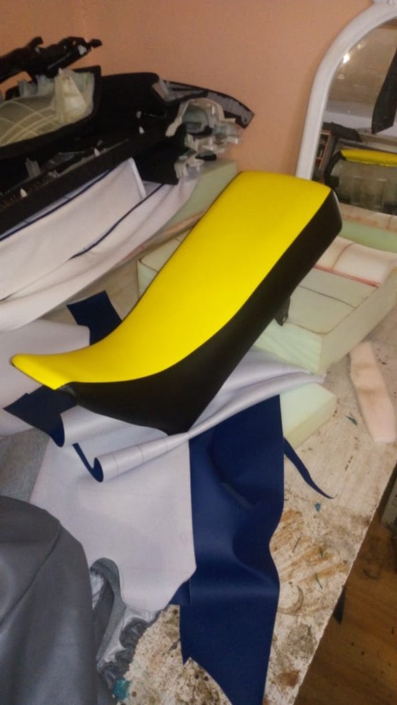

Перешита сидушка в веселый черно желтый и добавлено по 1-2 см с каждой стороны к ширине, стало намного приятнее ездить.
А также, едет покрышка на перед shinko f504 80-100 21 на перед, и уже куплена shinko sr248 4.6-18 на зад. Кстати, как такое сочетание, планируется эксплуатировать в основном, в холмистой местности, с грунтовыми дорогами, а также, средним бездорожьем - короче, на Русском и в окрестностях Вл. Прицепа нет, поэтому, по асфальту тоже ездить буду.
Ну и в карб куплены 2 парашюта от квадроцикла polaris sportsman 500 - по размерам как родные, а по цене намного дешевле. Вроде на сайте есть положительный опыт их использования.
А также, в планах зимой мотак полностью разобрать - снять все, что снимается, отпесочить, и покрасить, ибо имеются очаги ржи. Ну и бак привести в порядок - в автошколе ему досталось.
