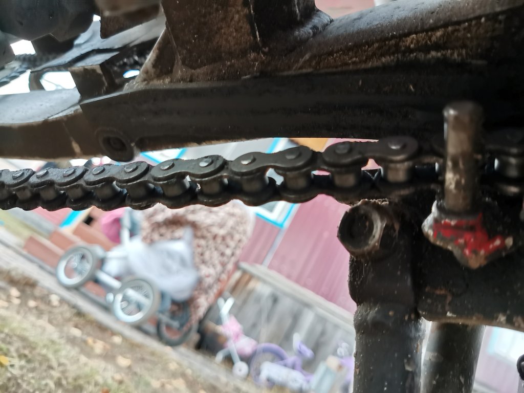

> Что здесь должно стоять? АЛИЕКСПРЕСС ПОМОЖЕТ?
Diezel4Evr
сообщение 16.9.2020, 12:17
Сообщений: 14
Регистрация: 28.5.2020
Вставить ник Цитата Из: Саха(Якутия)
Мотоцикл: CRM250R
Здравствуйте. Купил срм 1994 г. Подскажите что здесь должно стоять? Прикрепленное изображение
Прикрепленное изображение АЛИЕКСПРЕСС поможет?

Нет нижнего ролика цепи и нет ловушки), ну и цепь что то подозрительная

А чем ролик крепится? У меня он есть отдельно!
Я не знаю как на хонде, у меня болтом)

На фото видно что болт некуда вкручивать, похоже на втулку, одевается ролик, а как крепить хз
Может там уже кем то наколхоженно? Надо глянуть что в оригинальном каталоге идет

ничего не наколхожено. Нужен ролик 8мм посадочное. На алике полно. Шайбу 8мм и шплинт из автозапчастей
По нижней ловушке аналогично. Полно на алике. Но, у тебя возможно стоит большая звезда, и из-за нее ловушка снята. С большими звездами ловушки снимают т.к. цепь не проходит
