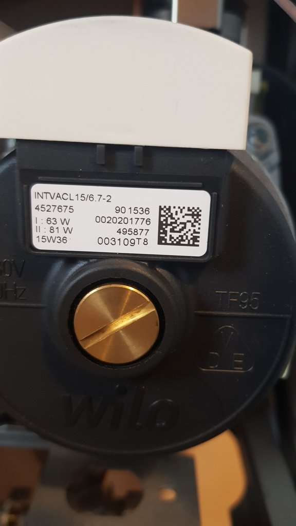

Парни всем привет. Среди вас полно технических гениев! Вот ваш ум и нужен!
Короче. у меня дома котел газовый PROTHERM Пантера 30 KTV
И слышу что то гремит.
Вызвал типа, он разобрал, сказал насос износился, надо менять.
Я сфоткал модель, зашел в инет, и ПРОСТО ОФИГЕЛ!
Ну сколько может стоить маленький насосик? 1,5тр? 2тр?
НЕТ!!!!! Эта гадина
стоит 15!!!! ПЯТНАДЦАТЬ ТЫСЯЧ РУБЛЕЙ!!!!!!!!!
Фигня думаю. Найду аналоги.
Потратил уже часа 2 аналогов НЕТ!
И причина в то, что
Насос котлов Protherm по конструкции очень схож с аналогичными насосами для других торговых марок, но уникален и специфичен - рабочее колесо вращается против часовой стрелки.
Вот сижу и думаю. А можно как то ж наверное заставить другой насос крутиться так же? крыльчатку развернуть, полярность поменять. Или нет?

поменять крыльчатку не?

Если есть аналоги которые крутят в другую сторону, то наверно можно взять аналог и переставить вниз головой, чтобы качал в нужном направлении.

Если я правильно нагуглил картинку, у этого котла пластинчатый теплообменник ГВС и обилие медных трубок внутри.
Мне кажется перспективной часть слева, после головного теплообменника. Пильнуть, подпаяться насосом "грюндфос" ширпотребным красным сразу на выходе из закрытой камеры сгорания, перекинуть на него штатное питание насоса, из помершего вынуть крыльчатку, чтоб лишнее сопротивление не создавало.
Не сознаваться в переделке, ибо котлы переделывать нельзя.
Попробовать поискать насос с б/у и ращобранных котлов можно, за полцены найдётся.
Не, там всё плохо. Размеры крыльчаток разные, улитка обычно отлита вместе с пластиковым водяным блоаом и т.д. Если у насоса вход и выход на медных трубках, то вообще не проблема, но думаю, он в гидроблоке с трёхходовиком и т.п.

там вся беда в том что насос а) двухскоростной на 63\81вт б) крутит в другую сторону
так то приколхозить можно но с такими же параметрами реально нет аналогов
а с другой стороны как то стремно такое колхозить, уедешь так на недели две в отпуск, приедешь а дом заморожен
13500 не такая уж большая цена кмк при том что котел в сборе порядка 70к что ли стоит

Потом окажется что у него по системе ржавчина плавает, абразив, если что, и будет он эти бабки каждые два года платить. У меня за 12 лет насосу не поплохело чё-то. Грюндфос на Боше.
Плевать на тухлые 2 скорости, у любого стандартного их 3.
Плевать на мощность 81 вт, перебьётся 92мя.
Это кстати, пардон, ещё суметь надо - купить в эти деньги кастрированный и ухудшенный эрзац-Вайллант. Конденсатники Будерус дешевле, блин. Просто Будерусы вдвое дешевле, нормальные Будерусы этак на 20-25 тыр дешевле.

Так парни, во первых ВСЕМ большое спасибо за участие, дальше, новый покупать не хочу. Ибо это падла принципиально, котел за 30 покупал, а ОДИН насос 15-18!!!! Это ущемление прав туземцев.
Дальше связался с алиэкспрессовым манагером одним. Он предложил вот такой вариант.
НО, поискал его в инете, кое где попалось, что он ПО часовой крутится......
Короче ниче не понимаю. Одни говорят ПО часовой, другие ПРОТИВ. На насосе ЧЕРТОВ производитель даже стрелочку не нарисовал!!!!!!!!!
Это мастер мне сказал, что мой против часовой крутится. И показал ротор от такого же насоса.
Игорь, Хуанди, на том сайте что ты дал, где за 8 000 ротор. тел не отвечает. Разместил заказ. Не перезвонили пока......

Вообще без разницы куда он крутится. Центробежный ведь.
Если только не весь насос покупать, а часть, то крутка лопаток может быть не в ту сторону. Но качать в обратку все равно не станет, центробежные этого не умеют.

Цитата(mv @ 21.9.2020, 18:52) *
у меня бойлер косвенного нагрева. греется одной жижей с батареями. через гидрострелку......
Так что мы тут ерундой занимаемся?
Красный Грюндфос на обратку котла, на него питание с насоса, родную крыльчатку из родного насоса на мусорку, всё.
По ржавчине - надо фото гидрострелки. Если маленькая, взвесь грязи в ней не оседает на дно . Чистить хоть фидьтацией. Менять воду в системе конечно не надо.

а он будет обороты менять? в зависимости от режима работы котла?
OttoFrija
сообщение 21.9.2020, 22:03
Научный атеист
Сообщений: 4670
Регистрация: 11.2.2009
Мотоцикл: Djebel 250xc 1997г.
А он и щас обороты менять не должен.
Частотный насос с переменными оборотами ставят на конденсатники, и то на крутые, не на все, КПД котла повышают. Медному котлу частотный насос как зайцу стоп-сигнал.
Неужели Протерм извратился на переключаемые мозгами скорости насоса?
Вообще впаять контактор вместо трёхскоростного тумблера как два пальца ап асфальт, но по скоростям прояснить надо.
