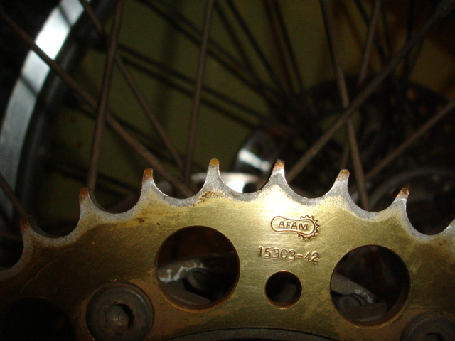

Добрый день. Оцените плиз состояние звезды, думаю поставить новую цепь...

Новую цепь на эту зведу не ставь - быстро умрет.
сообщение 22.12.2010, 15:56
Сообщений: 53909
Звезда на выброс, МС1000 подойдёт.

Я бы со старой цепью и такой звездой тыщи 2-3 ещё бы наколесил бы. Я их ухаживаю до кариеса, пока нет езжу.
На фото износ 40%, только притёрлась ).
Новую конечно лучше не ставить, но если старая цепь ещё с роликами, то можно и погонять, я так считаю.
Тут же как-бы форум новичков - не все могут понять, что это шутка. Не все даже видели новые звезды.

За советы спасибо, буду менять вместе со звездами....

А зачем его защищать от холода-то? Чего ему будет? А звезда - на помойку.
