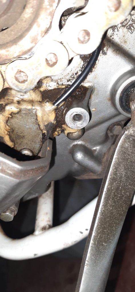

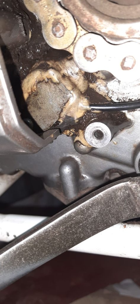

Здравствуйте недавно купил себе Djebel 200 .Увидел течь масла, пару капель. Полез разбирать, снял защиту поддона, крышку передней звёздочки, все почистил и увидел вот такую картину. Что посоветуете?
Ответов (1 - 11)
сообщение 21.10.2020, 6:16
Сообщений: 35050
Датчик нейтрали что-ли сломанный примазали? Дак поменять его.
Не видно же, что там такое. Ну не картер же там проломлен. Правда и это бывает.
Ну датчик работает, все нормально. Наверное нужно крышку снимать и смотреть.
сообщение 21.10.2020, 6:33
Сообщений: 35050
Предположу, что крепежная пластинка сломана, и он просто плохо держался на месте на одном болте, поэтому и замазан. Но это было бы удачкой.
сообщение 21.10.2020, 18:51
Сообщений: 54055
Как обычно, разобрать, отколупать герметик, понять проблему, починить smile.gif

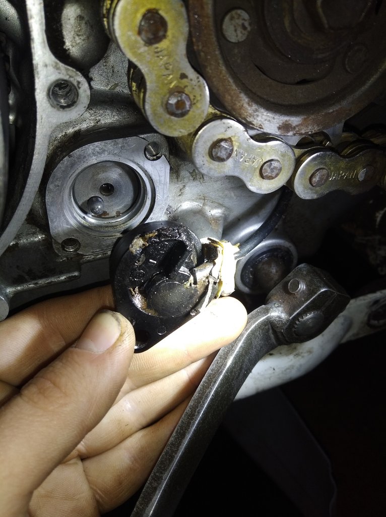

Если кому интересно дело обстоит так. Снял крышку генератора чтоб удобнее было отколупать герметик. Под герметиком оказался треснутый датчик нейтрали, через него и давило масло. Заказал новый датчик (б\у).
сообщение 1.11.2020, 5:56
Сообщений: 35050
Не потеряй вон тот подпружиненный штырек.
