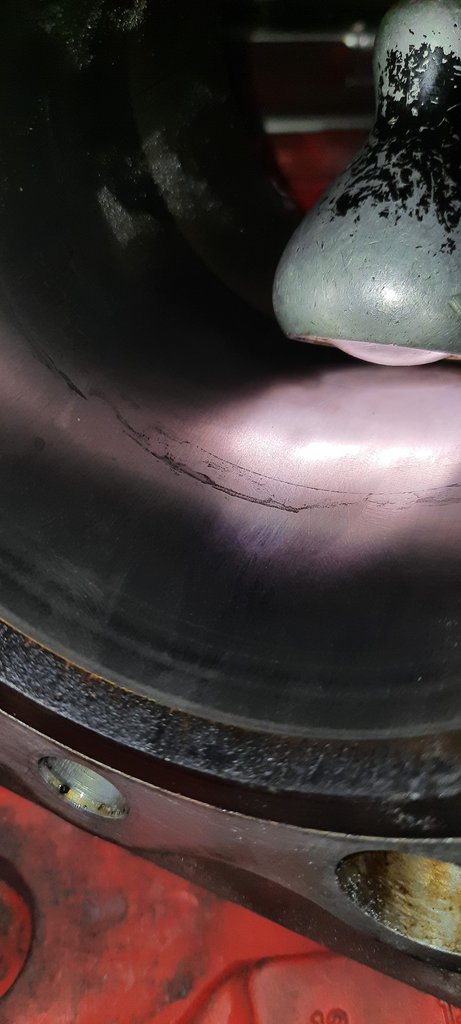

доброго времени суток. Xr250 2001 года выпуска .
мотоцикл заводится хорошо , тяга есть. При прогреве начинаются пропуски зажигания ( резко пропадает тяга на долю секунду , потом опять едет и так постоянно ) на холостых при включении первой глохнет (если не дать оборотов ). Иногда за пол часа при нагрузке симптомов нет. есть масложор на 1000 км примерно 500-700 грамм. Мотор ранее не вскрывался . экология удалена. Карбюратор разобрал , почистил , мембраны в норме . Свечу новую поставил. частично разобрали двигатель, сняли цилиндр. В цилиндре глубокий задир ( вероятнее в том месте где надолго замер поршень ). голова, распредвал в хорошем состоянии ![]() Вопросы : 1) С чем могут связанны вышеописанные симптомы ? 2) Может причина в датчике холла ? 3) Как удалить декомпрессор ? 4) Если ставить 74 мм ремонтный поршень , сколько должный снять при расточке, надо ли фрезеровать ? Полезно:
