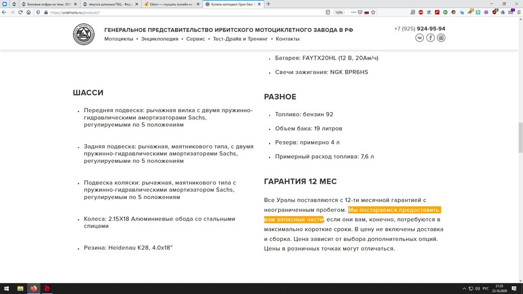

- - Huandi   Это же Урал - на шпильку просто наматывают проволо...   22.10.2020, 1:48
- - Фаныч   Да,чинят по нормальному и ездят. Свои ведра можете...   22.10.2020, 5:11
|- - Rico   Цитата(Фаныч @ 22.10.2020, 7:11) Запчасти...   23.10.2020, 19:35
- - лкп   Серега, ты ошибаешься. Там, конечно, не тот Завод,...   22.10.2020, 6:17
