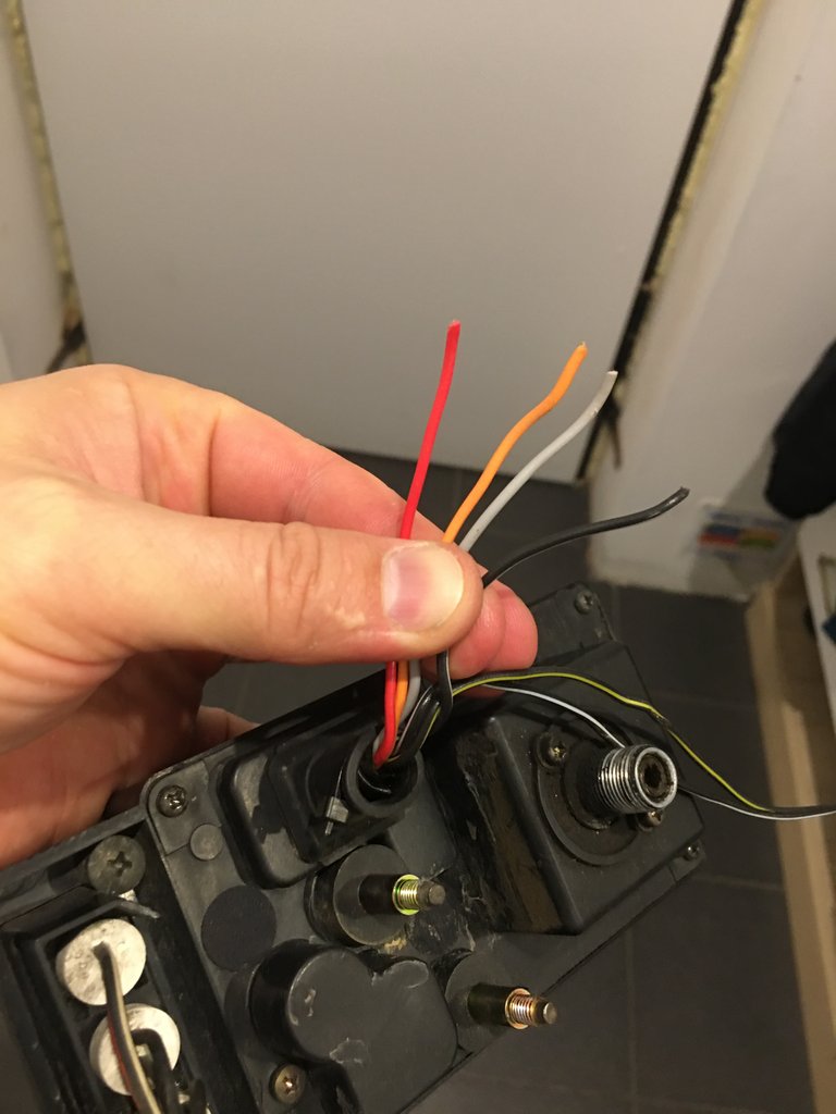

Ребята, подскажите Пожалуйста, что означают эти 4 провода?

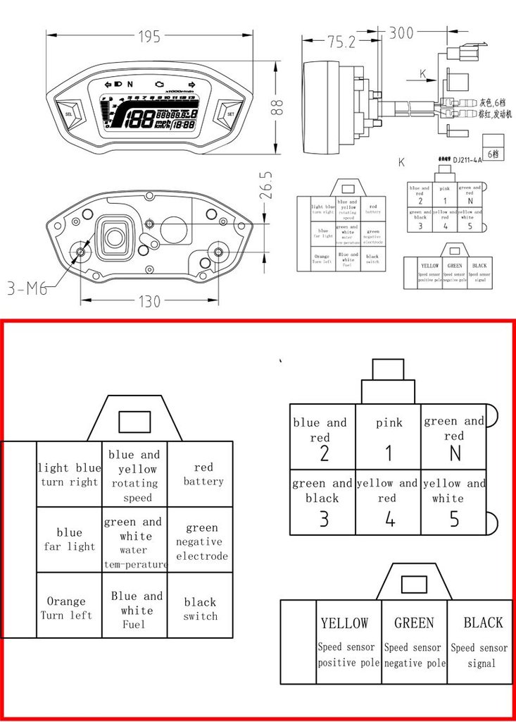

Красный Оранжевый Чёрный Серый ![]() Схему электроники смотрю — и не понимаю, я не электрик. https://djebel-club.ru/_ld/0/7_Qpt.jpg Куда их пихать в китайскую панель ?

car-bon Красный: +12 вольт всегда (для часов)
Желтый и сер... 26.10.2020, 13:57
Roman Z. Цитата(car-bon @ 26.10.2020, 13:57) ... 26.10.2020, 14:29
VadimS Если я правильно понимаю ихнюю китайскую картинку ... 28.10.2020, 17:05

VadimS С ними обычно в комплекте датчик скорости (Speed S... 29.10.2020, 14:42![]() ![]() |
