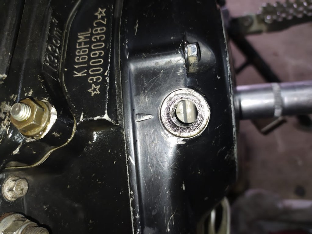

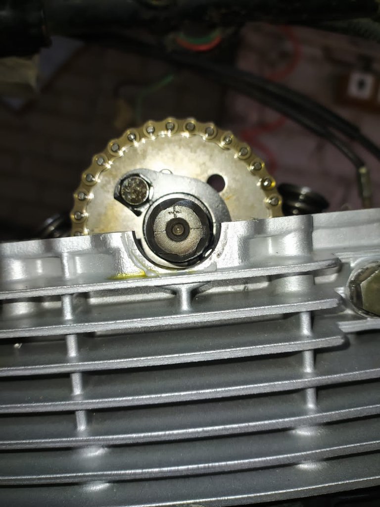

Проверили метки ГРМ
Все в норме как видите.
