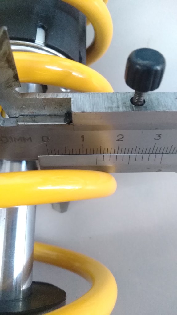

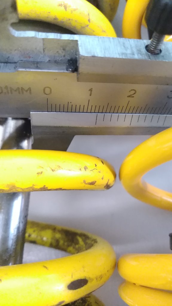

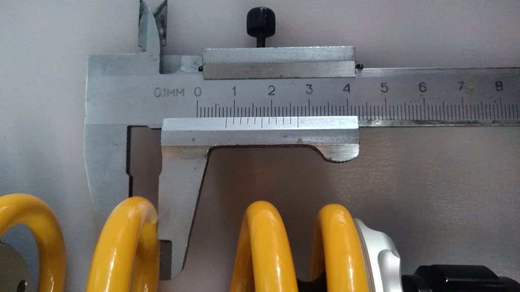

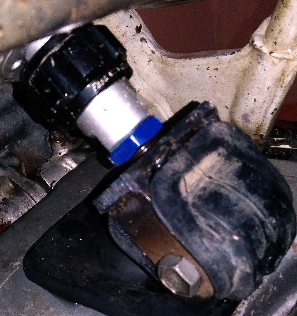

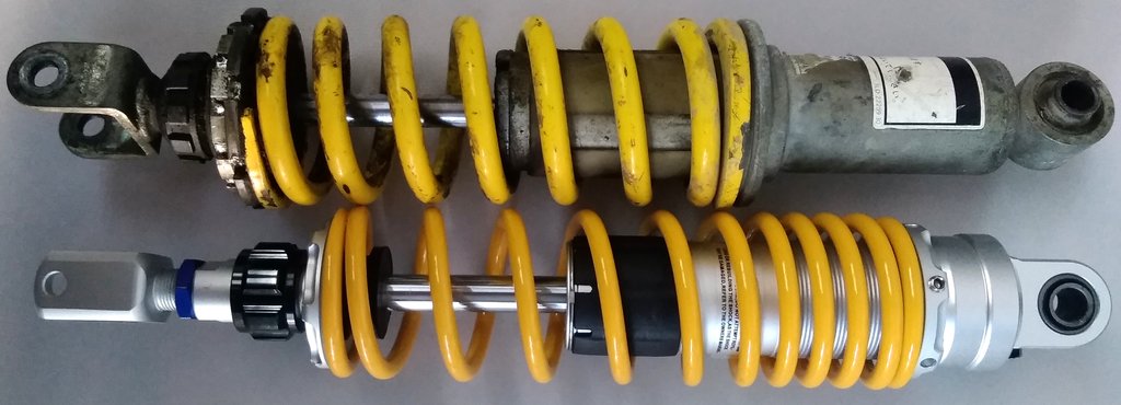

Штатный амортизатор почти рабочий, не течет, шток без раковин, но работает как то странно ( без пружины в самом начале сантиметра 3 сжимается легко, а дальше своим весом не прожать, на моте сжимается но с усилием) Чтобы разобрать и отремонтировать его не спеша и не пропускать покатушки (у нас сезон длится круглый год) был приобретен "на время" Амортизатор с Алиэкспресс -360мм.
Что бы его поставить нужно:
1) Поставить пружину с родного амортизатора ( регулировку сжатия пружины закрутить почти до конца).

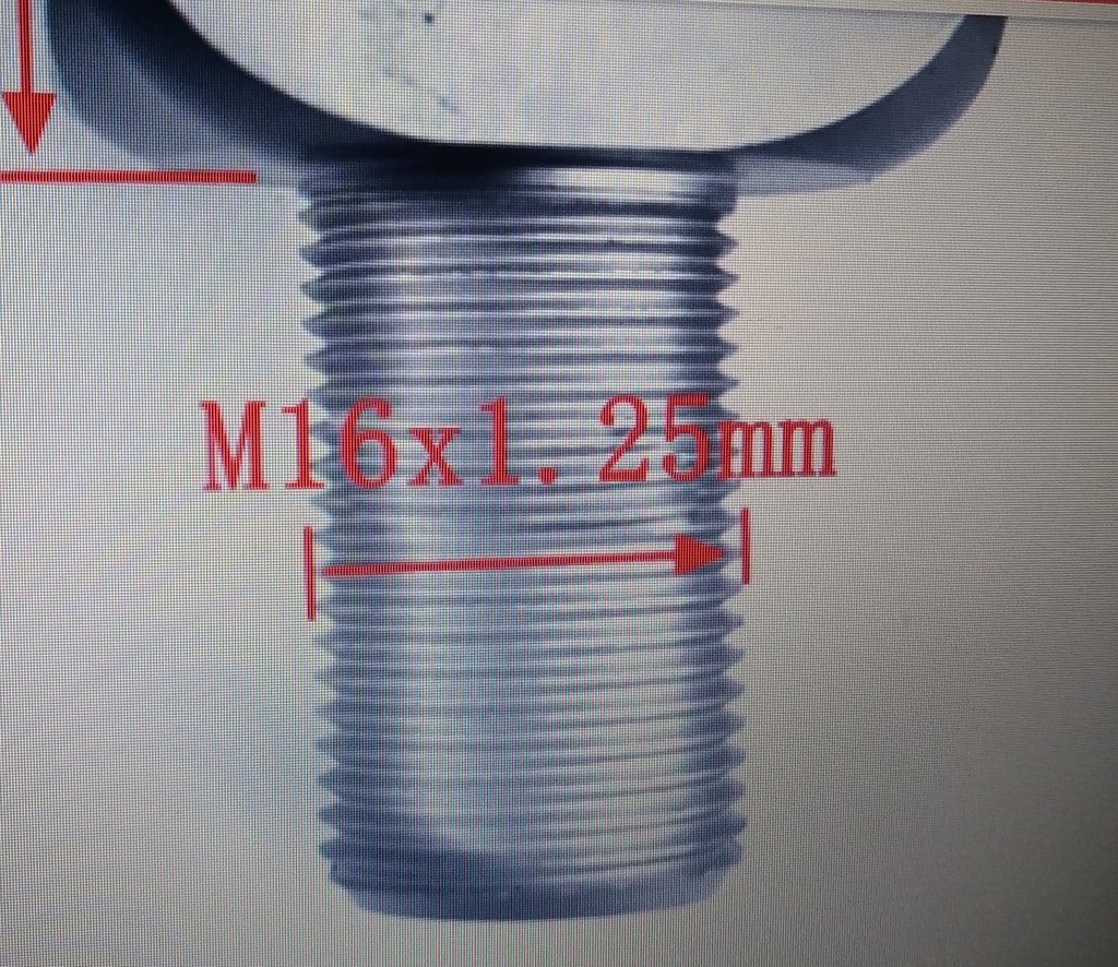

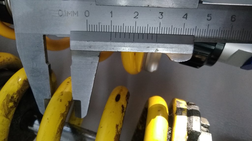

2) Сварить нижнее крепление амортизатора-вилку по образцу и подобию со штатной ( резьба которая вкручивается в амортизатор М16х1,25)

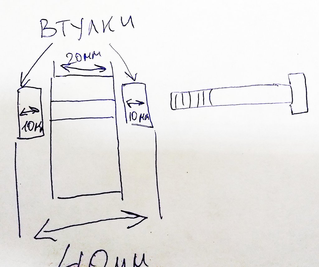

3) Изготовить 2 шайбы-втулки по 10мм под верхнее крепление (штатная ширина 40 мм, на китайском амортизаторе 20 мм)
Протестировал китайский амортизатор по лесу\горам\камням. - меня полностью устраивает.
На китайском амортизаторе регулировка скорости отбоя -работает. ( 25 щелчков - я поставил на 12)

Добрый день. Если не сложно, подскажите, как показал себя амортизатор? Сколько прожил, как по езде. Есть разница с родным? Спасибо.
Alt-Ctrl-Del
сообщение 16.6.2021, 13:12
Сообщений: 55
Регистрация: 13.6.2019
Вставить ник Цитата Из: Сочи
Мотоцикл: Yamaha XT225(Serow), XT600, Honda XL650V (Transalp)
Проехал на нем км -400 по горам, все ок, разницы со штатным не заметил. Восстановил штатный, китайский лежит в запасе.
