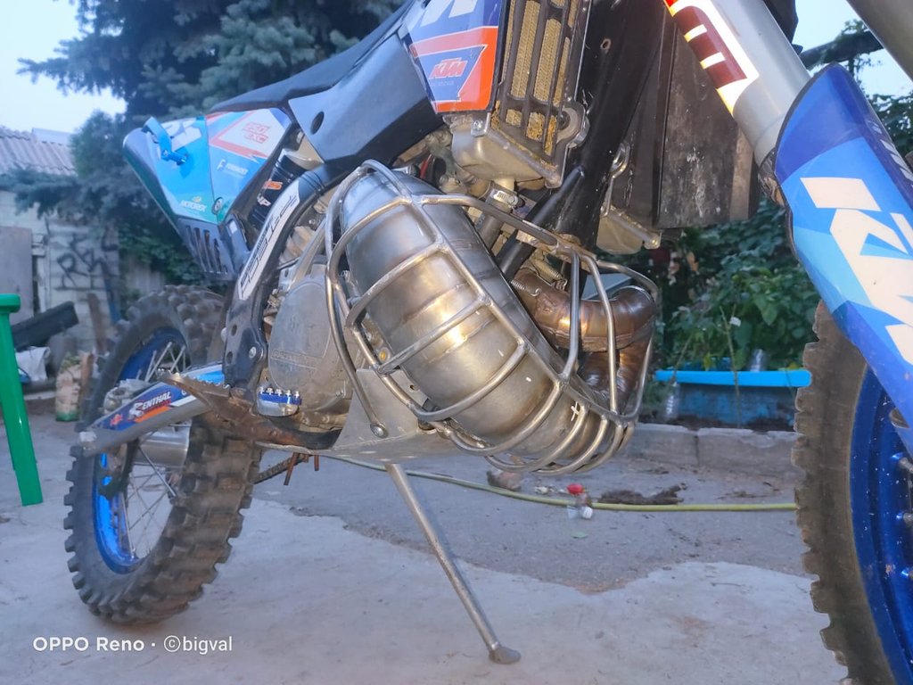

Мотоцикл: Beta 300 ракинг "22
пушка гонка. Клетка на резонатор интересная. сам делал?
Цитата(Мацаклист @ 9.11.2020, 11:23) *
из косяков был замят резонатор
норма для 2т, если нет клетки. За хлебом на них мало кто ездит smile.gif сколько денег отдал?
Мацаклист
сообщение 9.11.2020, 11:56
Сообщений: 206
Регистрация: 2.10.2018
Вставить ник Цитата Из: Ростов на Дону 161RUS
Мотоцикл: KTM 300 exc 2t
Клетку делал из нержавейки товарищ по покатушкам, без нее дороговато выйдет резонаторы ремонтировать/менять, мот использую по назначению, без защиты ни как. Единственный его минус это отсутствие эл.стартера, в горах без него тяжко. Купил за 315.

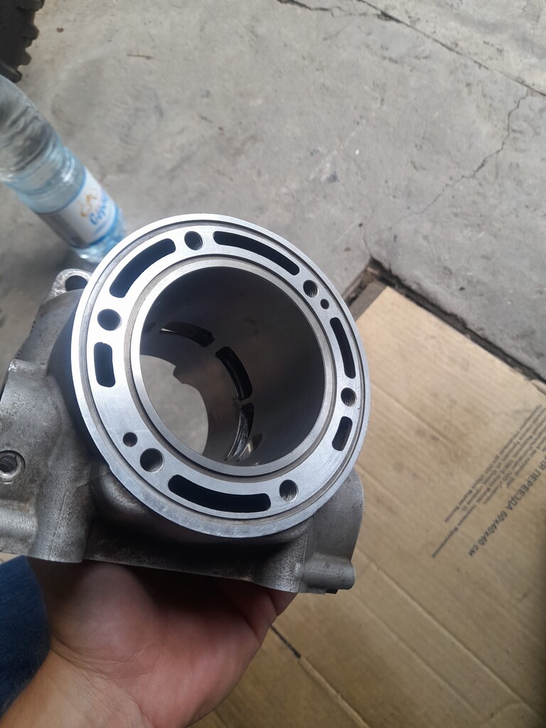

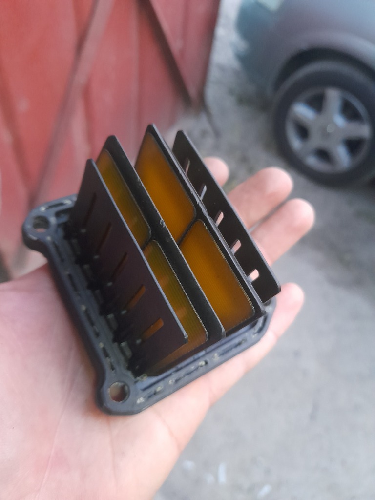

Проехал на моте 80 часов, начал плохо заводиться и плавали постоянно холостые, снял цилиндр промерял цилиндр/поршень. Заказал группу Б, жду запчасти. Также при разоре обнаружил на головке эмульсию, наверное следствие задубевших резинок, вовремя полез.

evgsd
сообщение 1.2.2021, 10:10
Сообщений: 104
Регистрация: 31.7.2017
Вставить ник Цитата Мотоцикл: EXC200'12
Поршень явно перекатал. Тупо савить Б не надо, хонинговочку надо сделать, потому что в цилиндре бочка скорее всего небольшая есть.
Направляющие в аморте тоже уставшие сильно. Мопед треба денюжек и внимания)
Linkshunter
сообщение 1.2.2021, 14:03
Сообщений: 2113
Регистрация: 4.1.2015
Тс пишет промерил жеж.Не все умеют в хонинговку которая бочку уберет.Тем паче яйцо. А поршню по фотке часов 150-200, да

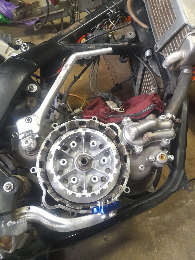

Мацаклист
сообщение 1.2.2021, 17:04
Сообщений: 206
Цитата(klr650 @ 1.2.2021, 11:03) *
Судя по цвету - вставка в амортизатор не самодельная . Подскажи где покупал ? Тоже ноги короткие и прямо напрягает это недоставание . Купил бы тоже .
https://aliexpress.ru/item/CNC-Rear-Suspens...0370.1577286016
Я еще перья вилки на 1,5см в траверсах опустил.
Все промерял, хон на перекладке чуть стерся, а так цилиндр живой. Стоял группа А Vertex. интересно с завода поршни какого производителя ставят.
Вниманием мопед не обделен, со временем везде пролезу)
Поршень в минус на 5 соток ушел, а цилиндр на 1.
их и ставят на 2т ктм.Только в коробочку ктм упаковывают когда перепродают по оригинальному партномеру

Перебрал пару дней назад вилку и понял что, больше к сервисменам не поеду, буду делать всё сам. Отковырнул пылинки а там не грамма смазки и заржавевшие стопорные кольца, ржавыми окалинами продрало сальники. Вот так тебе за твои деньги специалисты в кавычках делают г...о.🤦‍♂️
Всем привет!
