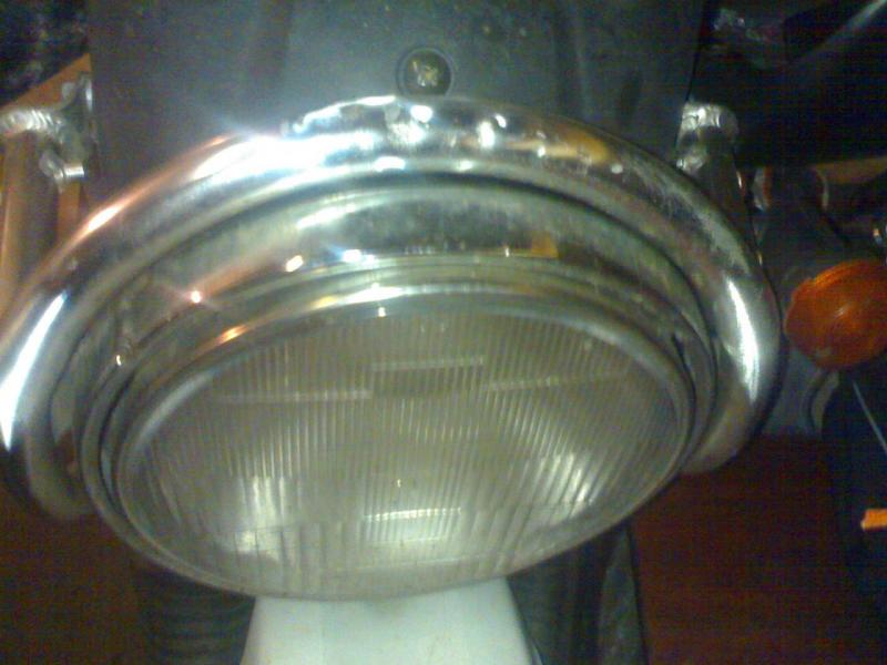

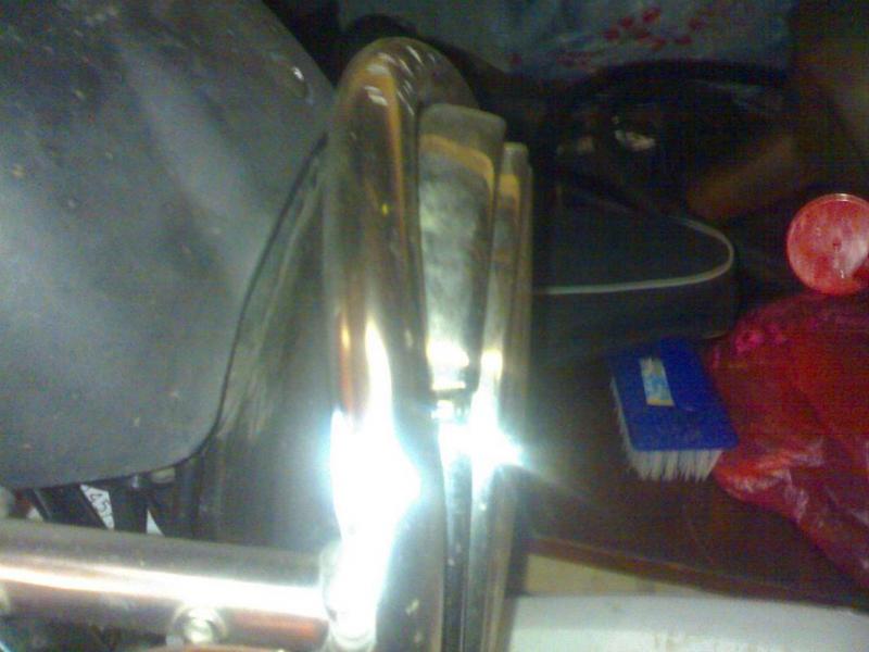

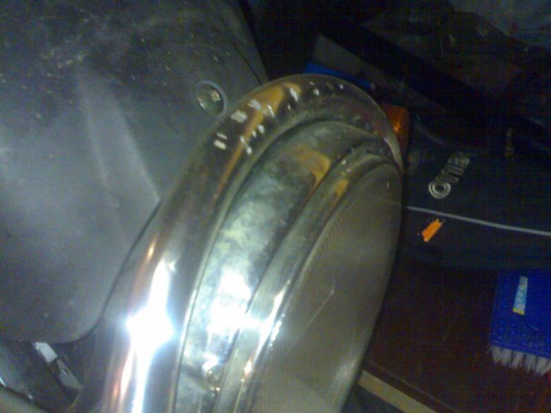

Погнулся он во время отработки стоппи\вилли, нечаянно переборщил с передним тормозом и кувыркнулся через руль ...
Думаю как лучше выправить ? греть ? но надо с двух сторон равномерно ... хотя можно попробовать поочередно ...
есть альтернативные способы ??? кроме как купить ровный ))

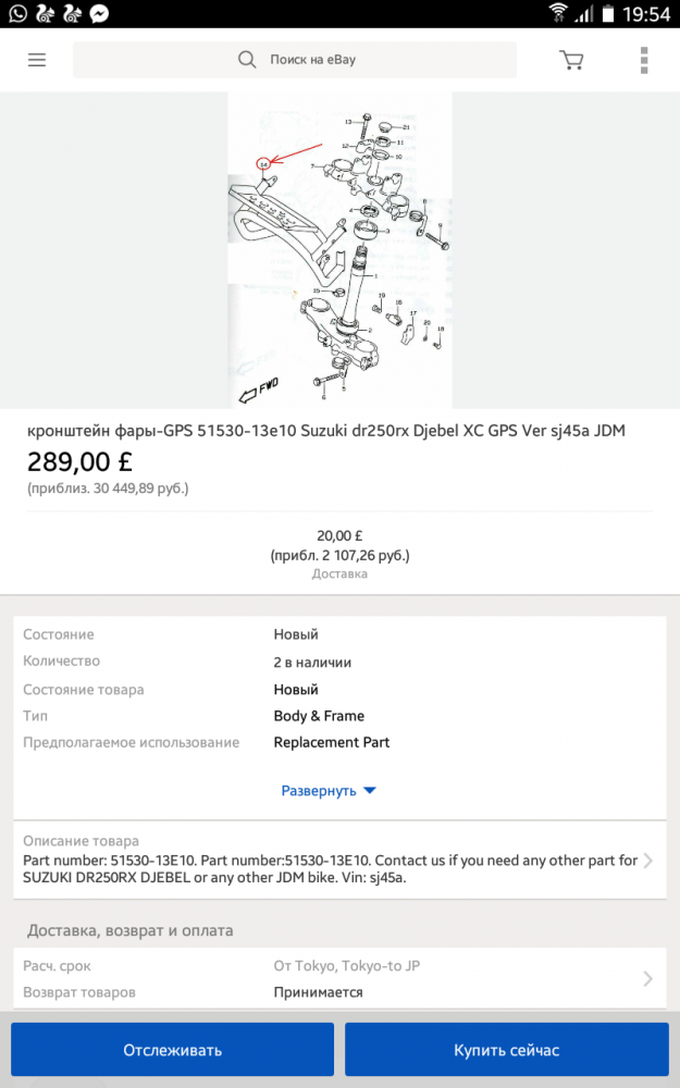

Вот нашел на Ебее новый....но цена ввела в ступор!
