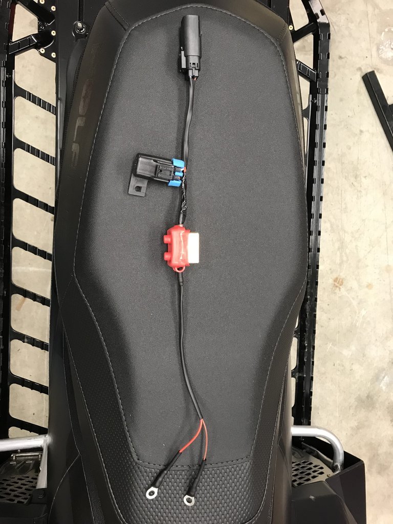

Парни всем привет.
Купил новый снегоход, и вот незадача.
на снегоходе стоит приборка, в ней встроен навигатор! т.е. идея замечательная! Но есть НО!!!!!!
Снегоход не имеет аккумулятора. Соответственно работает она только при заведенном движке.
Но блин!!!! Мало того, что моему снегоходу противопоказанно стоять и работать на холостых, он тупо греется ибо должен все время двигаться и причем по глубокому снегу, тогда гусянка набрасывает снег на теплообменник, и он не греется, так еще и стоять разбираться в картах, и дышать выхлопом 2т движка, ну это вообще ппц.
Короче, есть версии с аккумулятором и стартером. Моя ГОРНАЯ ВЕРСИЯ без. (для облегчения веса). Но хвост висит.
Аккумулятор ставить не буду. т.к. вес.
Вопрос знатокам! Есть ли какой то конденсатор, который мог бы ее питать при включении зажигания, но при этом и подзаряжаться при езде?
Я просто в этом ничерта не понимаю вообщееее!
Есть на самом деле в америке КИТ решение.
Но стоит под 200 долл с доставкой! что считаю не разумно учитывая функции фактически просто перезаряжаемой батарейки которые выполняет....
Прикрепленное изображение[attachme
nt=171706:34CB29A5_19EE_4213_B06D_586D10BA48EE_480x.jpeg]
