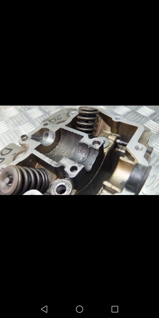

> Задрало посадочное место распредвала, на BM-200
ivan2003
сообщение 25.11.2020, 19:47
Сообщений: 4
Регистрация: 25.11.2020
Вставить ник Цитата Из: Polevskoy
Купил мотоцикл, baltmotors 200,копия сузуки, с заклинившим мотором, разборал мотор, цепь грм порвана, распредвал ели как вытащил, потому что там все задрало, видимо масло не пос тупало, и из за чего масло могло не поступать? Чтобы второй раз такого не случилось Прикрепленное изображение
Ответов (1 - 6)
amdmen
сообщение 25.11.2020, 21:32
Социально опасный маньяк
Сообщений: 2838
Регистрация: 13.3.2010
Репутация:   60
Скорее всего все масло ушло через уставшую ЦПГ...
Купить новую китайскую ГБЦ, а заодно и ЦПГ. После сборки проверить подачу масла в ГБЦ.
Инспекция маслонасоса не лишней будет, да и у них ещё любит выдавливать сальник смазки коленвала.
ivan2003
сообщение 26.11.2020, 6:34
Сообщений: 4
А если уже собрал на старой цпг?
Гбц поменял
сообщение 26.11.2020, 7:10
Сообщений: 9693
А узнал почему задрало? Закупорка канала? Насос не насосит? Масло зыбыли налить? Был масложор?
Головку цилиндра ведь казнишь не устранив причину .
ivan2003
сообщение 26.11.2020, 7:39
Сообщений: 4
Гбц поменял
У кого покупал, просто сказал, что перегрел мотор, про масложор ничего не говорил, масло в двигателе было, каналы продул, а где стоит маслонасос, я так и не нашёл
сообщение 26.11.2020, 8:07
Сообщений: 9693
Маслонасос ниже корзины сцепления должен быть.
ivan2003
сообщение 26.11.2020, 8:13
Сообщений: 4
А как его можно проверить?
И масло надо сливать или нет?
За этот сезон на нем успел только 2 раза прокатится
Тянет вроде бы нормально
Но как бы проверить
Идёт там смазка или нет
