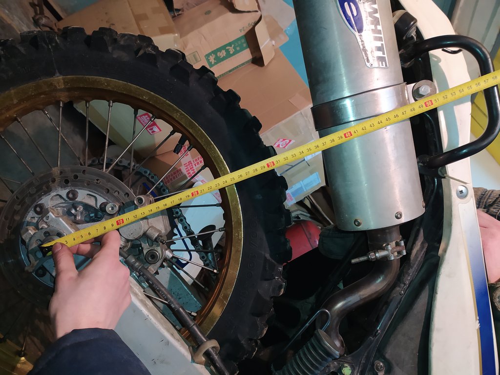

По заднему маятнику не нравилось, что резину можно поставить только 100/100-18, причём эта покрышка вставала впритык, даже пару раз из-за этого лишался брызговика аморта.

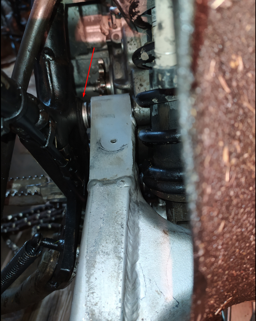

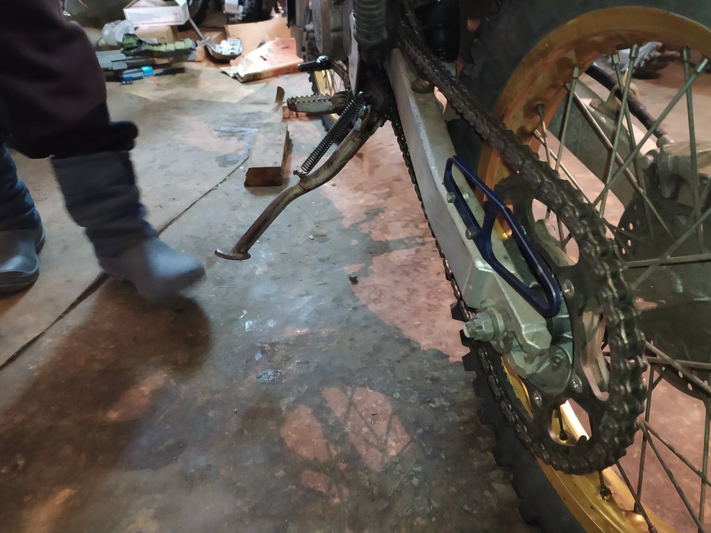

1. маятник от KLX 250 2003 года, по центральной части к двигателю подходит как родной, к раме нужно подкладывать по 2 шайбы с каждой стороны

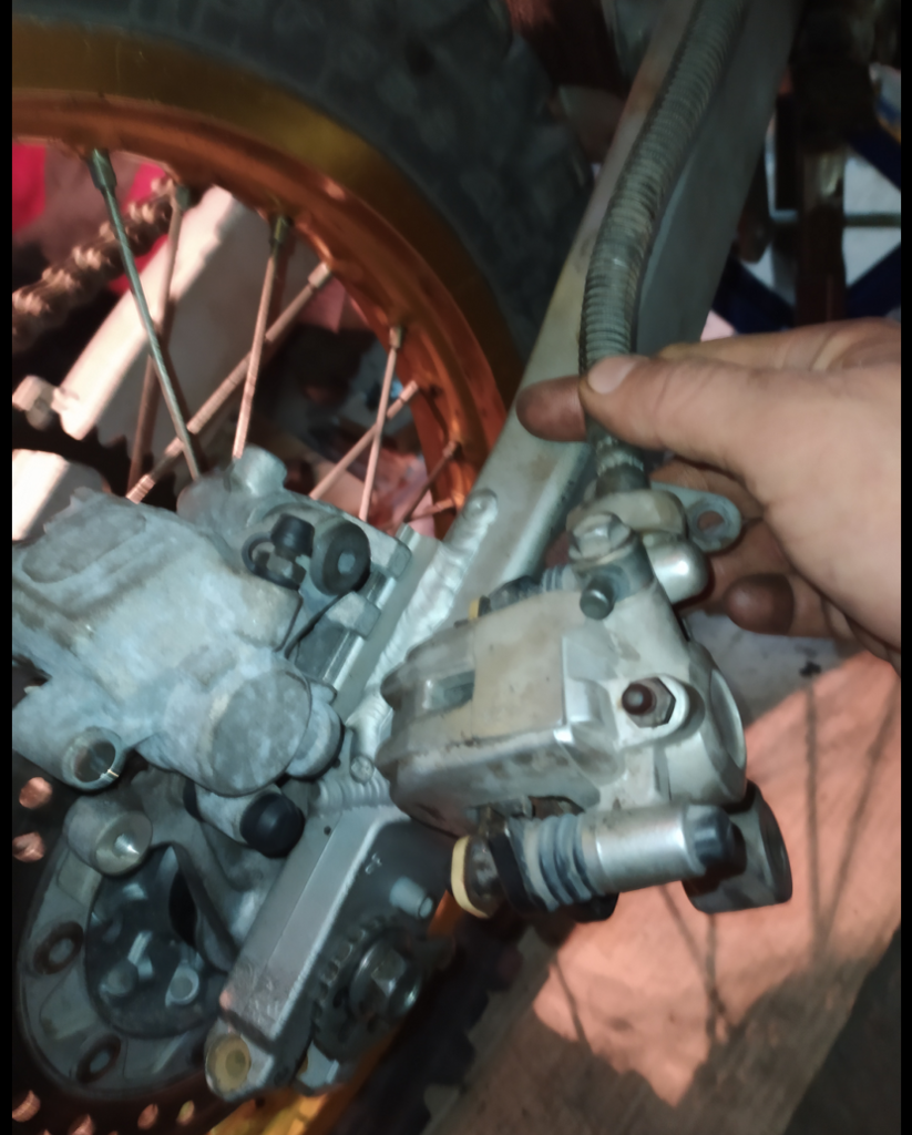

2. Далее родной суппорт от шерпы не подходит по креплениям, был установлен оригинальный суппорт от KLX, вместе с магистралью, она длиннее и тормозной машинкой, так как шланг к ней подходит немного по другому чем у шерпы.

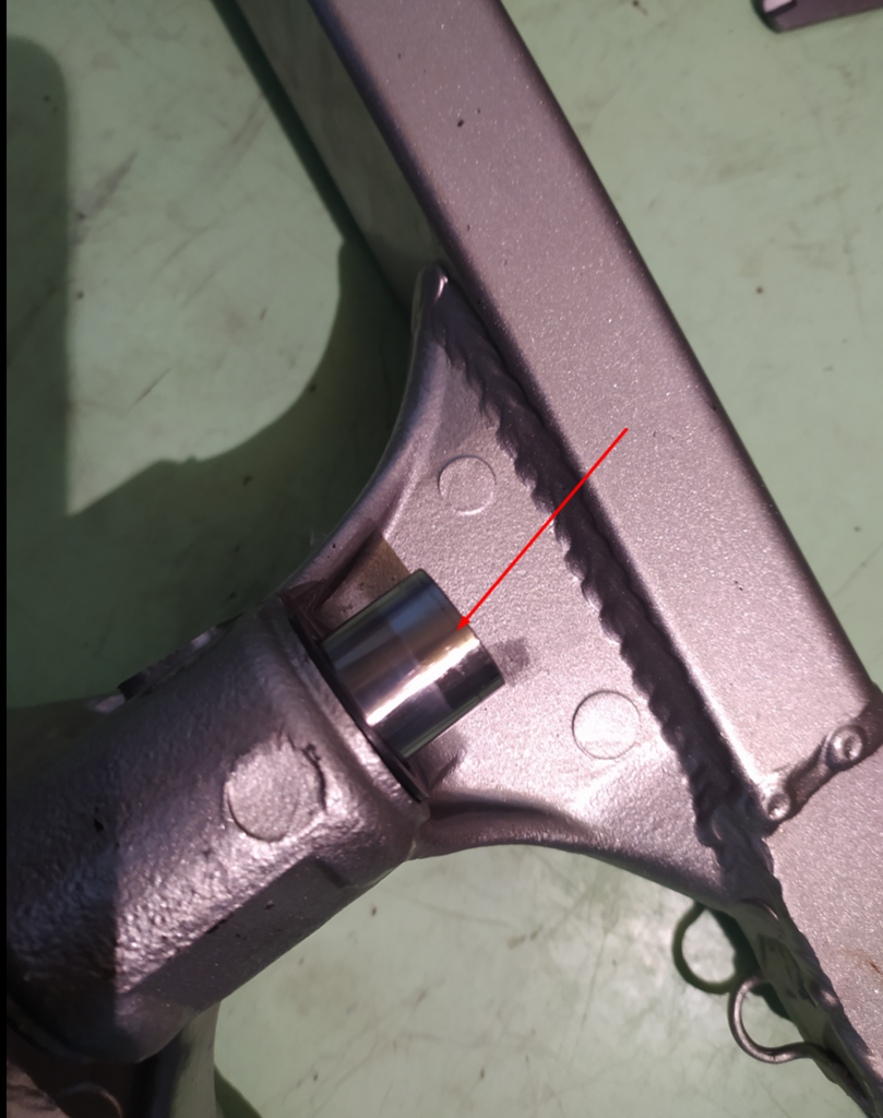

3. Далее задняя ось у KLX 15мм у шерпы тоньше, подшипники в ступице мне менять не хотелось, поэтому в маятник были выточены втулки толщиной 1мм

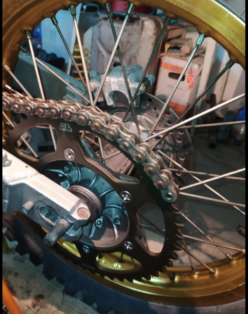

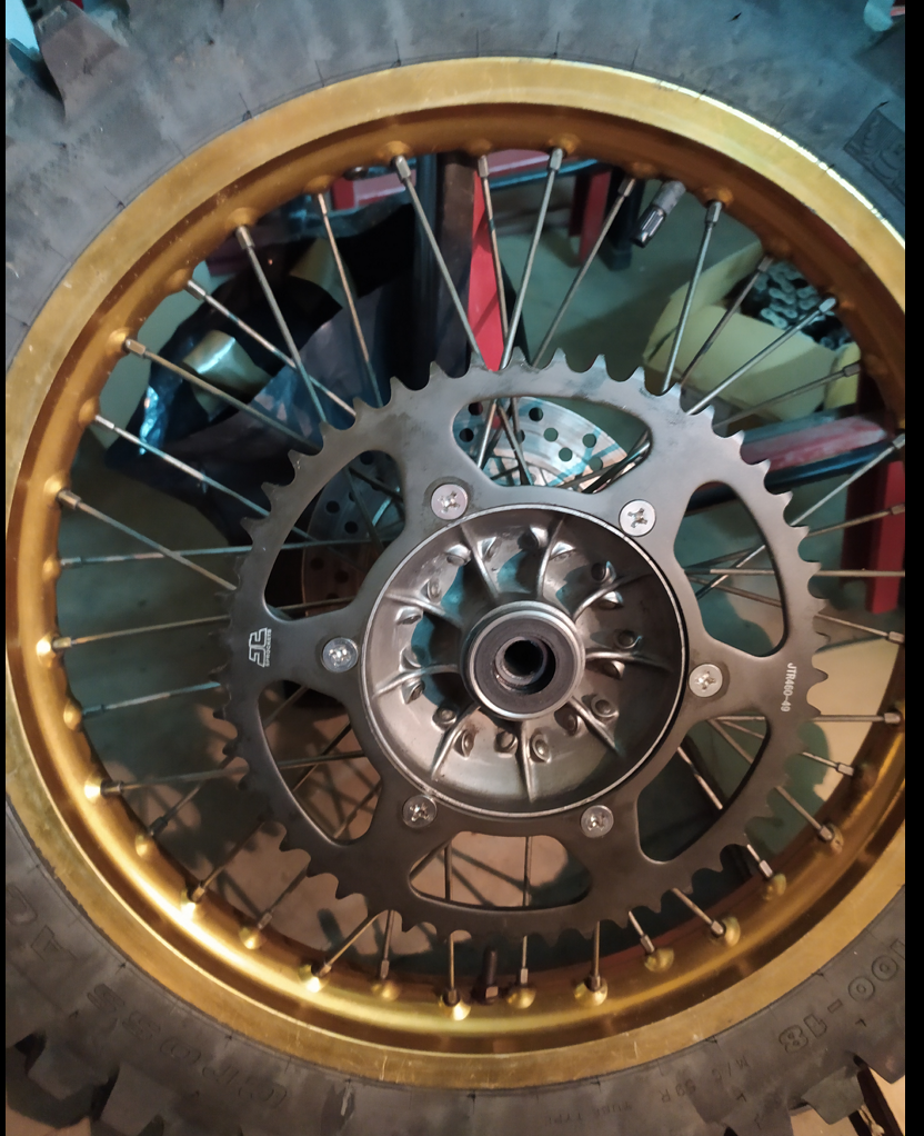

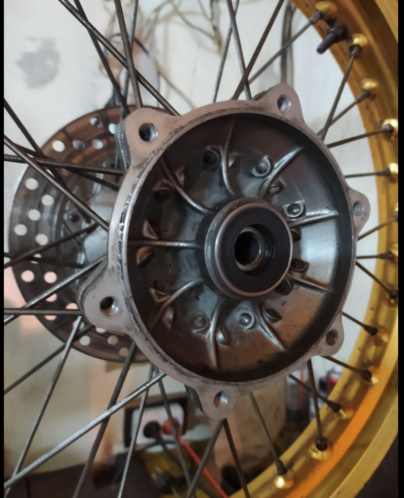

4. Далее по звезде, я купил заднюю звезду от KLX и у нее крепления под болты с конусом. У шерпы шпильки и гайки(плоские). На форумах есть совет просто перевернуть звезду и там будет плоская поверхность.
Но во первых, торчащие шпильки, немного задевали маятник, их нужно было подрезать. И во вторых мне не нравилась идея перевернуть звезду, поэтому шпильки были выкручены. Процесс не приятный, так как они на фиксаторе.
в итоге вот что получилось
вот красота
5. Далее прогрессия и её соединение с маятником, дело в том что болты у шерпы тоже меньшего диаметра, пришлось вынуть втулку и выточить другую с меньшим внутреннем диаметром
6. Далее цепь, родная сильней короче, ставил другую, уже забыл сколько звеньев в итоге у меня получилось, потом посчитаю, если интересно отпишусь

3. Резину можно ставить шире, пока не подбирал, но по ощущениям 120 влезет без проблем

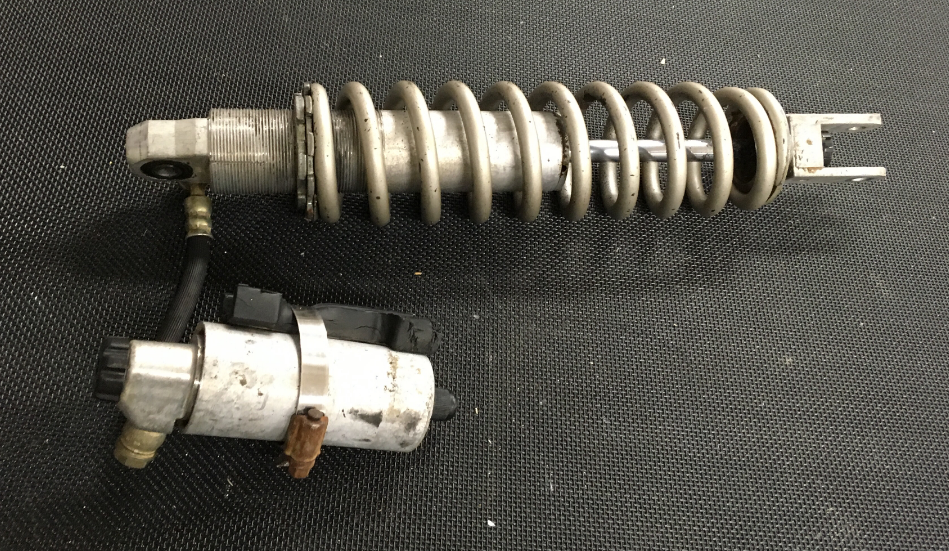

Задний амморт от klx нет возможности установить? Замену мотора на klx-овский не планируете?

Аморт от KLX туда точно не подойдёт (если только раму не резать), там места нет совсем.
Вообще примерял много амортов, единственно что подходит с минимальными переделками, это аморт от KX80-KX85 1985 года
Но там слабоватая пружина, я со своими 90 кг пробиваю его постоянно. Другую пружину не смог найти.

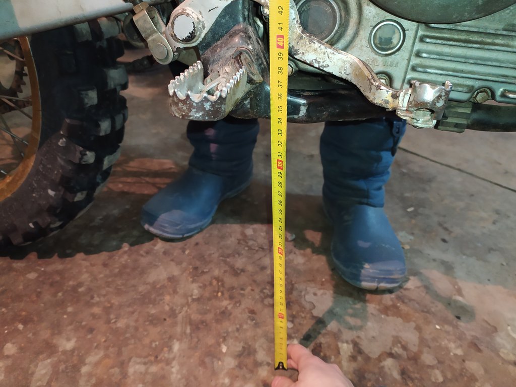

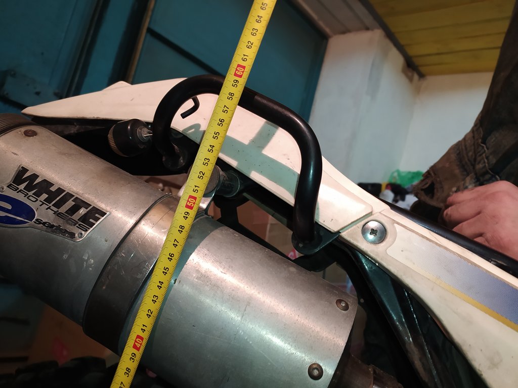

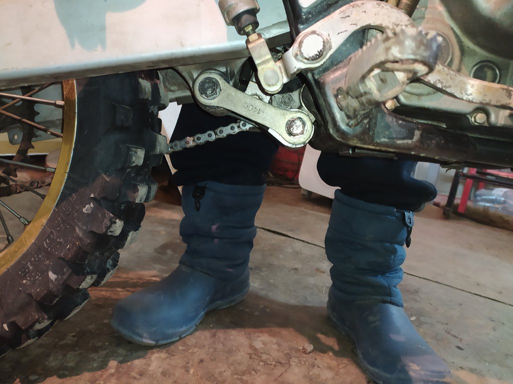

сообщение 4.1.2021, 23:10
Сообщений: 84
Регистрация: 30.1.2017
Мотоцикл: Kawassaki KL250 Super Sherpa & Yamaha DT230 Lanza & Kawasaki klx250 d-tracker & Yamaha YZ 07г.в. с двигателем WR400

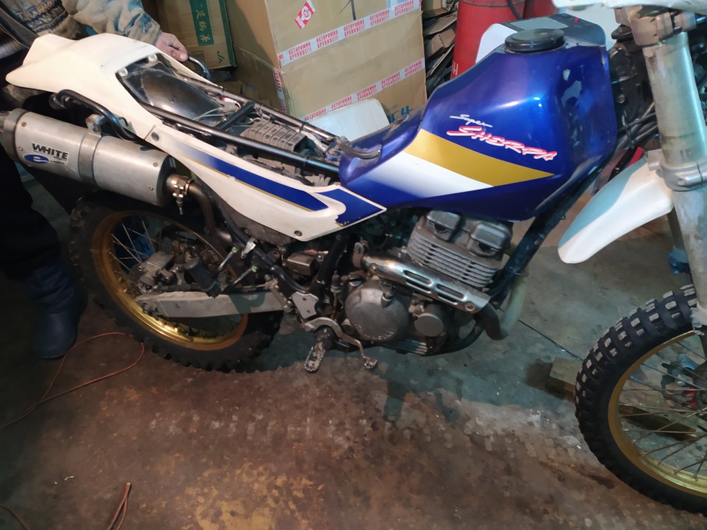

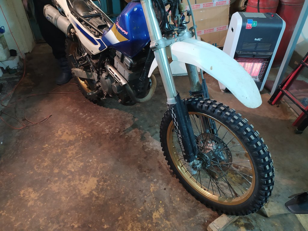

Немного фото как сейчас выглядит мот (сразу извиняюсь он немного подразобран)
подножку нужно удлинять ...
Нужна фотография мотоцикла сбоку . что бы по достоинству оценить конструктив , фото отдельных фрагментов не дает полной картины . Единственное что на моцике для поездок в лес считается пережитком ,это прямоток . Ассоциируется с трещеткой на велике деревенского мальчишки , позорный девайс короче. Типа не смотрите что я ездить не особо умею .зато зацените как орёоооот )))) И все дачники провожают взглядом со словами ну и ........ поехал))))
