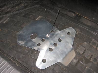

Тоже похвалиться, что ли :-)
Изготовлено в условиях обычной котельной.
Из титанового листа толщиной 4мм. Металл этот пружинит весьма неплохо, и довольно легкий.
Гнули по линиям, нагретыми газовым сварочным аппаратом, только если будете делать сами - не перегрейте, а то он вспыхнет как бенгальский огонь.
Сверлили на станке, поливая водой, но все равно не все дырки сделали - сверло сломали под конец :-)
А вот те ужасы, из-за которых я резко решил сделать себе нормальную защиту: http://forum.motoposad.ru/index.php?topic=546.msg8613#msg8613
PS. На грязь на моем движке внимание не обращайте. Это не масло фигачит изо всех щелей, это я WD40 использовал так энергично и не смыл потом.

Лист титана...
Да, богато живём smile Я не знаю, где его найти, даже купить, не то, что на халяву... А вообще, удачный выбор материала smile

Да уж. По котельным пробежаться что ли biggrin

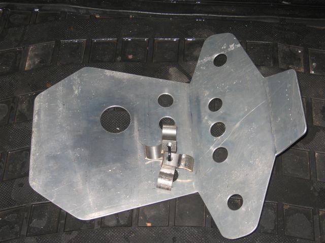

Я свою, наконец-то, поставил. Пришлось удлинять до нижнего крепления рамки радиатора, а то никак не прикрутить было нормально. Дырку 4 см под слив масла проделал по месту. Больше дырок решил не сверлить. Но видно будет, может, и просверлю потом.
