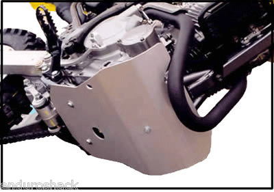

cherish-nick
сообщение 9.3.2010, 20:50
Сообщение #253
Сообщений: 598
Регистрация: 29.5.2008

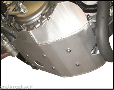

Huandi, спасибо за ссылку, очень интересная защита, если не найду подходящего материала, возможно отжалею и закажу себе такую.
Хотя мне больше нравится защита подобного рода как для dr-z400:
Вот эта кажется тоже для др250, интересно как подойдет ли она, и как будет "сидеть" на мотоцикле:
http://cgi.ebay.com/ebaymot....ssories
сообщение 9.3.2010, 21:08
Сообщение #254
Сообщений: 23315
У нас на раме ушки, и поэтому такие формы не подходят.

Quote (Huandi)
У нас на раме ушки
Многодетный отец доказал, что это лишнее и отпилил нафиг biggrin
сообщение 10.3.2010, 11:45
Сообщение #258
Сообщений: 23315
Отпиливать и варить не мой метод. smile
Широкий перед еще, имхо, лучше защищает от летящих спереди камней - больше закрываемый угол. Защита-ракушка с боков защищает казалось бы хорошо, но только то, что она непосрдественно закрывает, и не отобьет камни летящие дальше. А прямо с боку поймать летящий камень сложно, но зато ракушка защищает от падения. Но у нас то эти места от падений и так нормально прикрыты теми же ушками.
