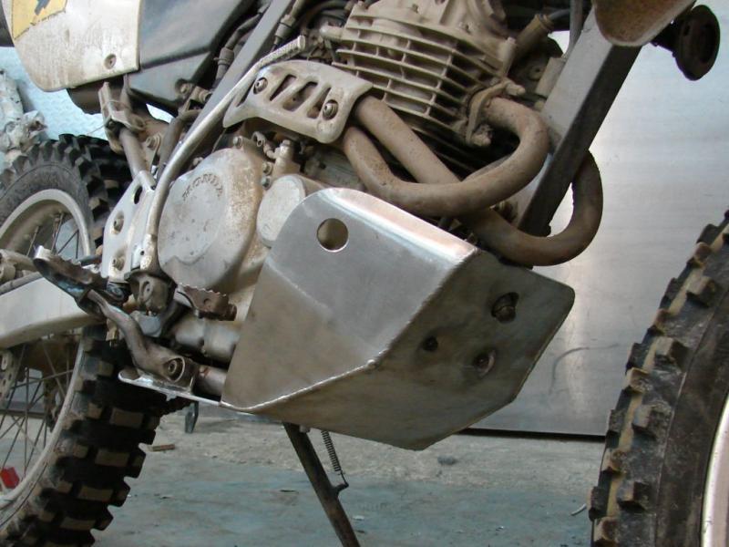

Как-то так:

"Зацепистая" защита получилась. Не боишься в лесу что нибудь словить. Вот "скорлупа" (на фото) на мой взгляд зер гуд. Да и от камней твоя защита не о чем... Мне камень, из под переднего колеса оставил приличную вмятину на несущей трубе (катился около железной дороге по щебенке) ЗЫ: А, под бак у тебя куда труба пошла? (всё на поминает мне юность на восходе у меня дуги были лучше) при падении не боишься повредить раму, и тп и тд... Плюс фиг знает куда с играет" сей твой колхоз. ЗЫ: перемычка вообще как хрен знает что... Прям на интересном месте... Я про нижнею Извини, но лучше выкинь её... оставь всё как было...

моя.
http://www.djebel-club.ru/forum/index.php?...mp;#entry224022
проверено работает. по грязи и кочкам как лыжа. на камне как на домкрате разворачивал.
prostosergik нижние шурупы " слижет" потом трудно будет открутить.
Basil честно говоря от такой защиты толку мало. только что падение на рельс на бок, а все остальное ......

Данная деталь . Была сделана не для Чемпионата по зндро! Меня все устраивает. Легкая , Надежная , Продуваемость хорошая , И лес и город . А Если хочешь сделать защиту как на танке , дак не легче ли купить БТР а не грузить на мот защиту как на танк . Каждый для себя делает , дак буть добру уважай труд людей а не поливай г ... Всем спасибо .

Частично соглашусь . Сделано из того что было . 1 Для меня важно было защитить двиг с низу . 2 Ветки кустарники часто застревали между тормозной лапкой . 3 старый хозя Японец , погнул чуток лапку переключения ( остро стал вопрос о защите лапки п/п ) . 4 И в итоге 50 % у меня город , подумал об боковых крышках . Если данный девайс надоесть , очень легко демонтируется , в итоге вот и что получилось . Спасибо всем .

Basil - рекомендую задуматься над вопросом - почему на дороджниках часто ставят дуги. А на эндуро ставят защиту по типу "лыжи?
Если думать не хочется, ответ - дорожники падают на ровную поверхность и имеют до кучи достаточно широкие двигатели. У эндуро двигло узкое и хорошо прикрывается выступающими частями - баком, подножкой, рулем - это распределяет нагрузку, а за счет того что мот имеет остаточно "обтекаемую форму" нагрузки распределяются по большой площади - и мот лучше скользит и меньше деформация "несущих конструкций". С вашей защитой словить что то в лесу, к примеру, бревно в дугу - шанс очень высок. так же, при падении на асфальт, камни ваше дугой - удар будет не слишком удачно передаваться на раму, так как сам конструктив защиты, судя по фото, не особо располагает к деформации самой защиты, для погашения удара... все на раму.
По сему мой вердикт аналогичен выше Танкиста - это не защита, это "поленосборник". и для этого мотоцикла и его области применения, конструкция неудачная. увы.

Мне нравится, что она держится устойчиво за счет труб, идущих под бак. Наши защиты болтаются и кренятся. И не гундите про передачу сверхнагрузок на раму. Чушь.
По поводу трубчатой схемы - конечно, так себе защищает в лесу. На дороге норм.

Ребят, я смотрю здесь многие усовершенствовали т.н. "штатную" защиту, удлинив её до болта масляного радиатора, у меня по этому поводу несколько вопросов:
1. Зачем это в принципе нужно? Практическое применение, может эстетическое?
2. Отпадает ли необходимость крепить ее на 2 кронштейна, которые находятся чуть ниже?
3. Есть ли у кого эскиз этой добавочной части? Ну или хотя бы размеры (мота у меня пока еще нет, а защиту вот уже собираюсь делать)
Ну, грязи меньше на раме-двигателе будет
Не отпадает, просто дополнительная точка крепления
Эскиза нет, и лучше подождать мот

Автор вопроса, где ты вычитал про удлиненную до болта защиту? Разве там не было обсуждено, для чего это сделано? Там говорилось, что защиту первого поколения (только на крючках которая) при чрезмерных атаках на нее слизывает (можно даже потерять ее), поскольку фиксация крючками прослабляется при деформациях. Для нормальной эксплуатации хватит и крючковой.
Средние крючки обычно не делаются, если перед до болта.

Я думал об этом. С одной стороны доп фиксация будет хороша, но эти два крючка там во-первых не так уж эффективны (узко стоят, фигово держат, не берут на себя все, что хотелось бы). Во-вторых и так заморочек с монтажем хватает.
Короче, опыт таков, что защита стоит до конца, пока сама в фантик не сомнется. cool.gif

ну раз уж пошла такая пьянка ответь на вопрос, стоит ли делать дырки для вентиляции, мешают ли они в случае чего скользить, когда пузом наедешь на припятствие? мнений много было на сей счет, но для себя вывод так и не сделал...и ещё одно... у тебя вообще защита стоит? тут мне человек поведал, что т.н. "штатная" защита тарабанит лопухами об уши рамы... так вот он их прихватил хомутами друг к другу, мне это кажется как-то не совсем по-феншую, мож какие ещё варианты есть?
сообщение 4.5.2014, 16:11
Сообщение #460
Сообщений: 35031
)) спасибо за хорошее настроение.
Стоит. По дырочкам опыта нет, но есть наблюдение, что без них грязища набивается плотничком и не вымывается сразу даже керхером. Так же есть предположение, что как попало сделанные дырочки не решат ничего в этом плане, а предотвратить набивку вообще никакие дырочки не смогут. Если бороться за легкостью вымывания, то надо думать над тем, куда стекать этим грязным массам, стебелькам и комочкам. То есть может быть ближе к заду пару щелей продольных замутить. Вход струи не так важен - керхером можно насувать и с краев, и рикошетом.
Насчет вентиляции - не ко мне. Я считаю ее нереализуемой при такой лопате (забьется все равно) и неактуальной.
Вопрос про уши стоит не так. Если про плоскую речь, то лепестки защиты при первом ударе ложатся на уши и заминают их - толку шиш. Если про 3д защиту, то спустя десятки ударов она сминается все равно, но страдают не уши, а только сама защита. Она может немного свернуться на бок (это кстати о доп крючках), начать задевать хлопак или бока движка, мешать лапкам, но это все неизбежно, не опасно и поправимо. Уши наверное позже тоже начнут страдать, но я до такого уровня не доиграл еще ) и вообще, я ободрал одно еще с предыдущей защитой, второе там как кожурка от банана еще держится, поэтому нет данных.
