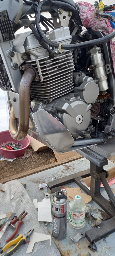

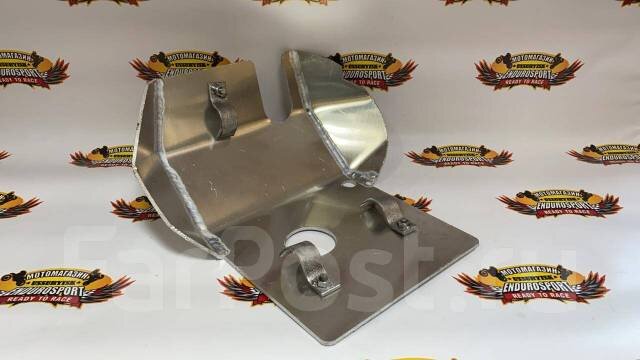

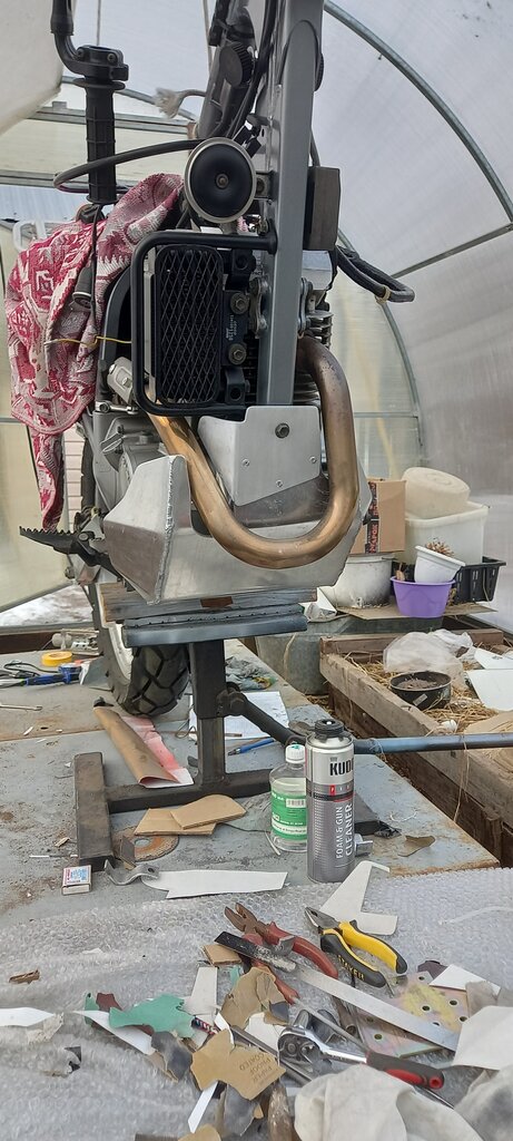

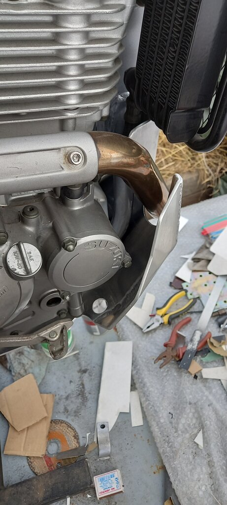

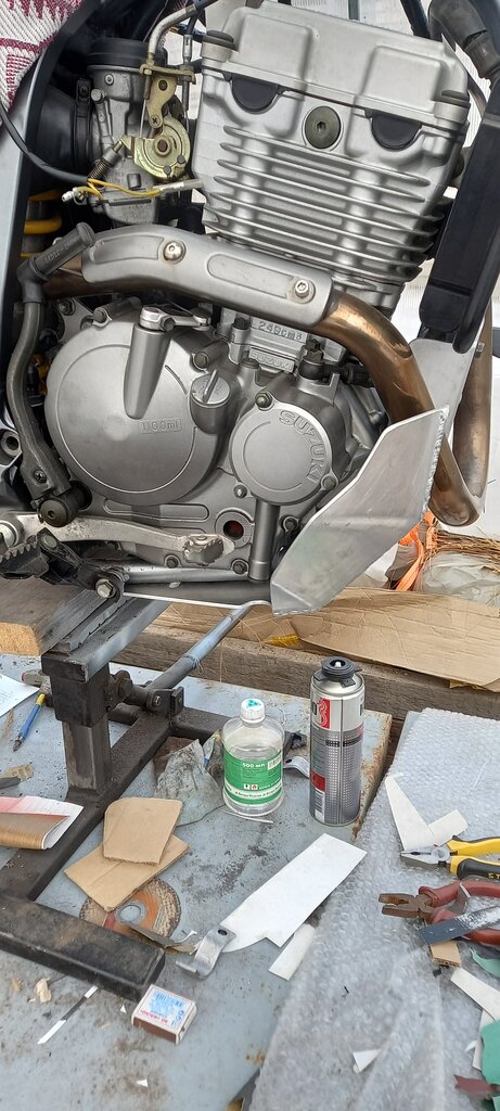

Всем привет. Купил джеб 250 решил сразу установить защиту двигла от летящих камней, дороги у нас каменистые. На 200-ке двигатель весь побитый. Короче купил защиту 4 мм. у endurosport в уссурийске. Так по виду хорошо выглядет, но мне не понравилась что она низко сидит не весь картер закрывает, прорезь под колено глушака слишком большая, с верхним креплением чуть заморочки, да и ботинки на тормозе и скоростях цеплялись за боковины. Поднял защиту выше, нижнюю часть то, что закрывает днище подогнул, боковины чуть спилил и вверху посадил на клепки накладку из дюрали 3 мм. под болт радиатора, которая еще и закрывает нижний шланг от радиатора. Дырку под слив масла расширил, не попадала, ну и нижние дырки под крепления новые. Получилось здорово и держится крепко. Единственный минус пришлось отпиливать от рамы уши, но метал у них тонкий и смысла от них думаю нет, при ударе их погнет. Вот что получилось
