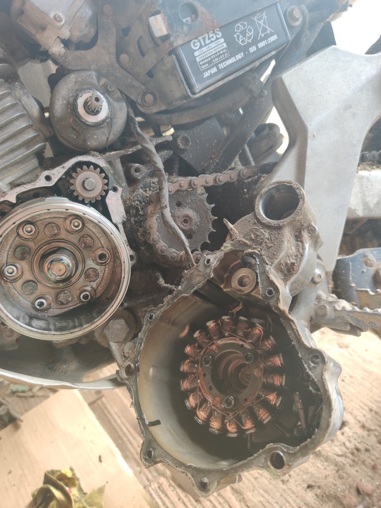

Honda SL 230 2013г
Была заменена на не родное ТК во Вьетнаме такого не достать

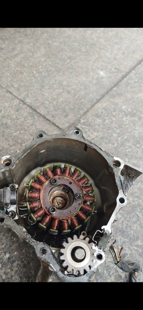

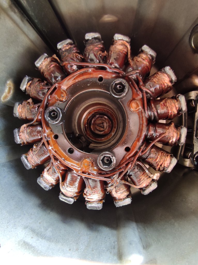

катушка генератора

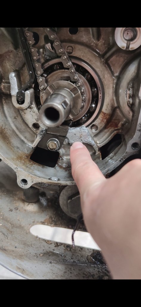

Переварена часть перегородок в моторе со стороны катушки и выставлено данного зажигание .
Карбюратор

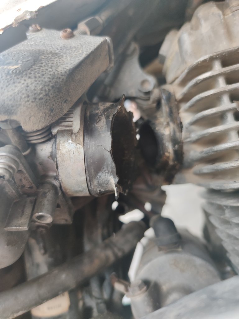

Патрубок от Карба до мотора
Воздушный фильтр с нулевого сопротивления на какое-то сопротивление
Карб настраивали раз 7 после этого ( глох при подаче газа ) , так же небыло тяги на 5той передаче
На данный момент он едет приемлемо , но Макс скорость это 85км в час ( до всех ремонтов было 110)
И расход топлива увеличелся с 4 литров до 8 ( до 8 литров Карл)
