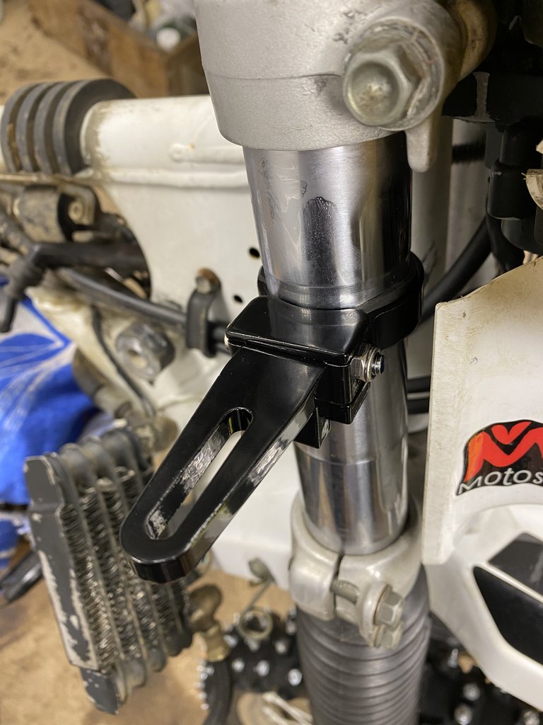

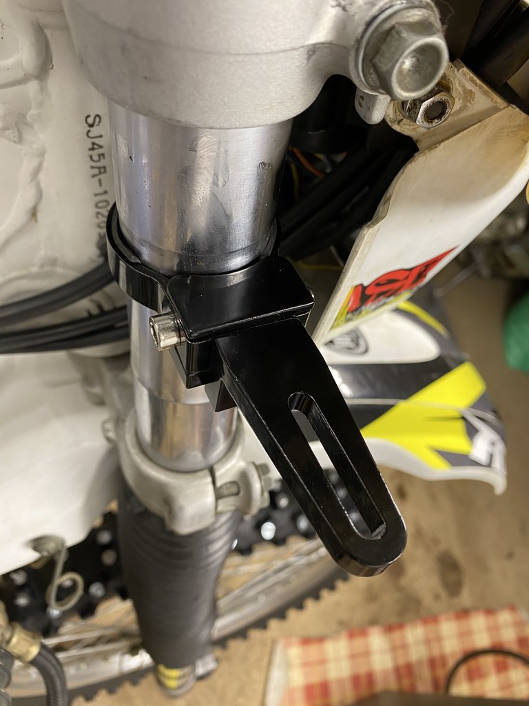

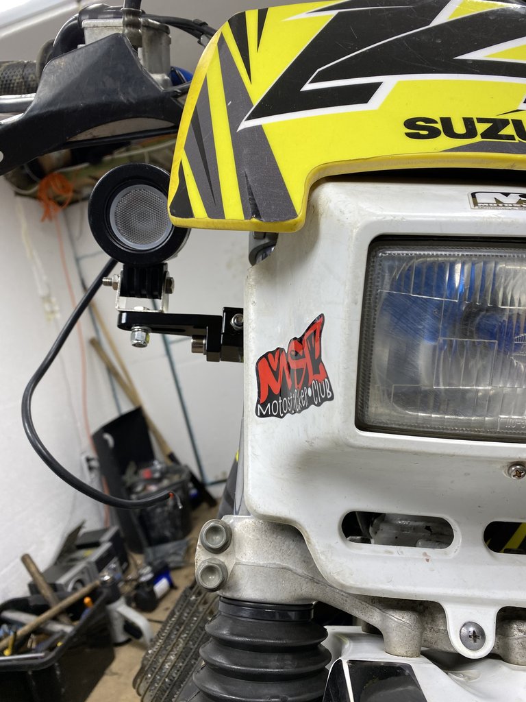

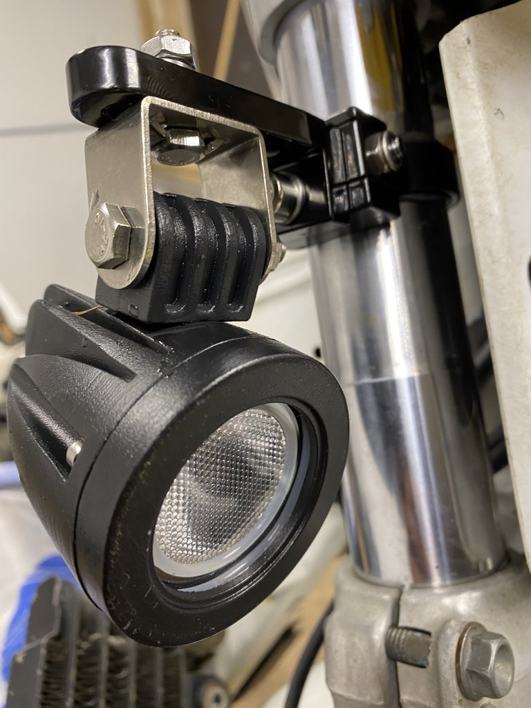

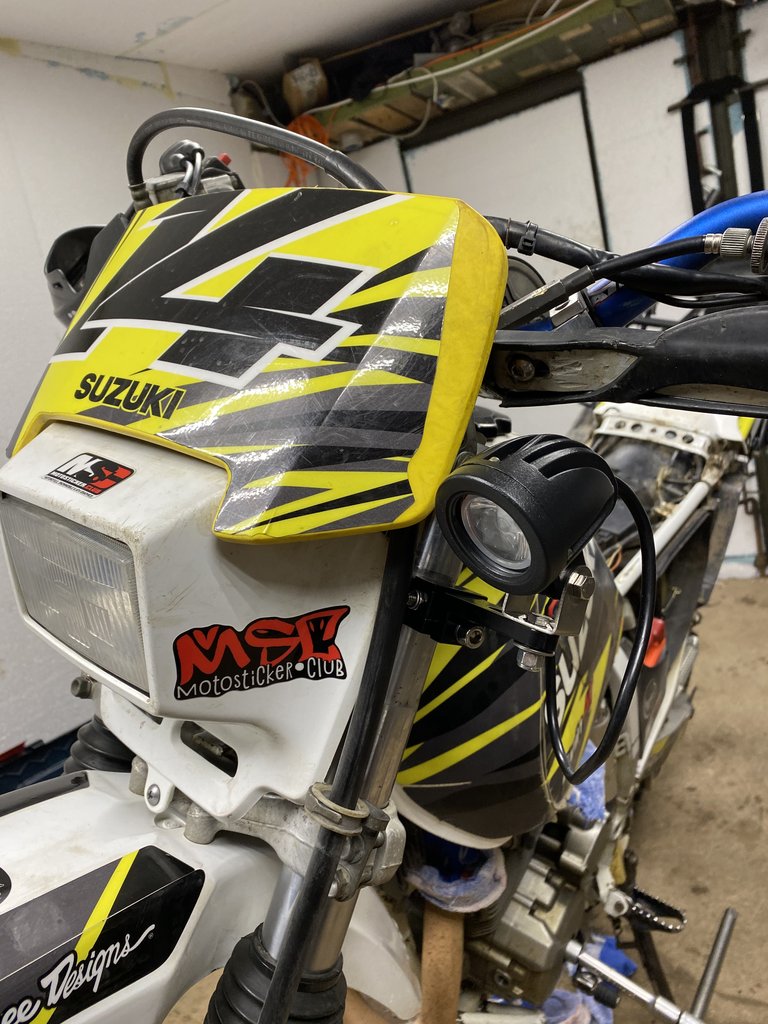

Всем привет! Перепробовал кучу всего, очень не нравится колхоз именно креплений доп фар к вилке/крылу/морде очень долго искал на алике, смотрел куча роликов лазил по форуму и вот нашёл! Очень хочу поделиться, кому нужно найдут, рекламировать не буду, а если кто не сможет , то пишите в личку, скажу где купить, размер 44-49мм у этой штуки и через небольшую резиновую прокладку, очень достойно вышло! Цена около 1000₽ за оба кронштейна. При установке выворачивайте руль, чтобы не уперлись в бак! Диаметр вилки где крепится кронштейн ровно 42мм, диаметр выше и ниже чуть больше, ориентировочно 43мм...Кстати для сведения: родные держатель передних поворотников при нагрузке доп светом от вибраций лопаются! Если мы говорим про хард поездки естественно. Всем успехов!

Я так сделал.
Пользовался даже вместо дальнего, а уж в лесу- красота!
