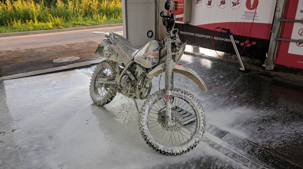

Цитата(ontonovich @ 15.12.2021, 23:25) *
4. Боюсь накидать внутрь мусора.
Помой мотор на мойке самообслуживания. Перед зимовкой ты должен был это сделать. Если не сделал, то керосин и кисточка тебе в помощь, а потом автомобильный компрессор и игла для мячика.
