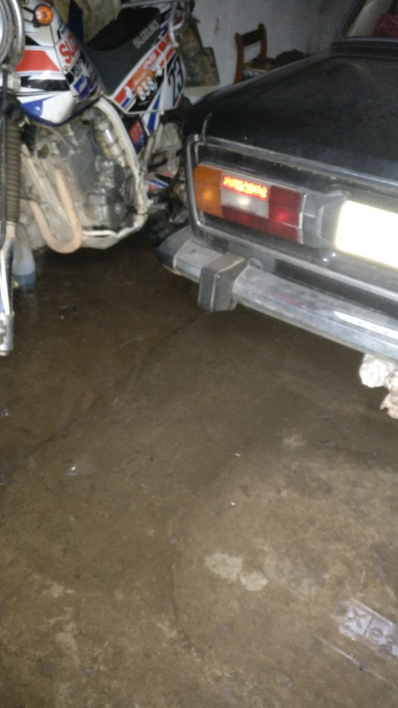

Гараж затопило, снега еще много. В этом году нормально сезон начну хотя бы, а не в июле. В том году проехал около 1000 км всего, рассказать нечего. Были покатушки асфальтовые и одно соревнование.
сообщение 23.3.2023, 22:46
Сообщение #177
Сообщений: 54045
Это да, течёт всё нафиг...

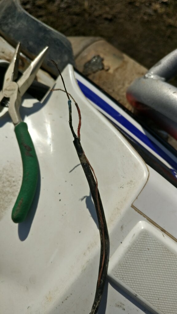

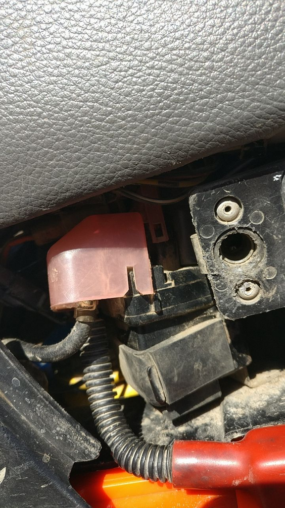

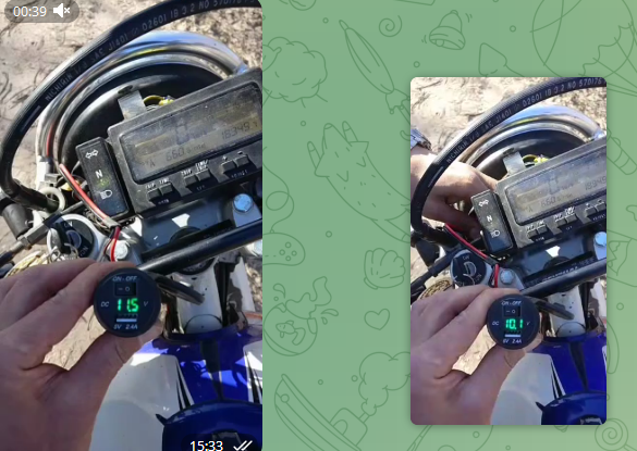

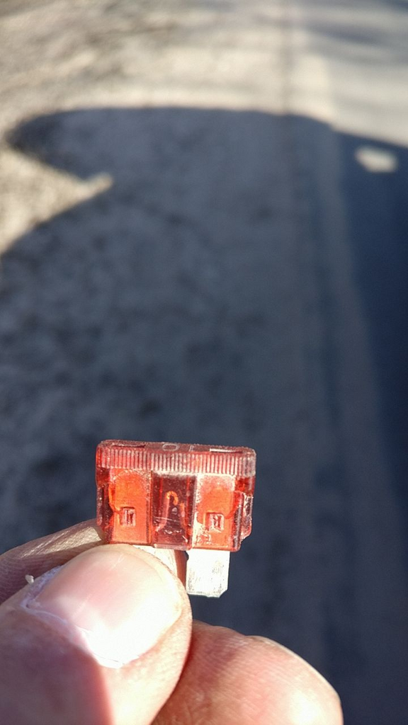

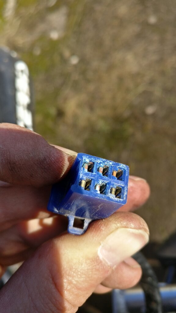

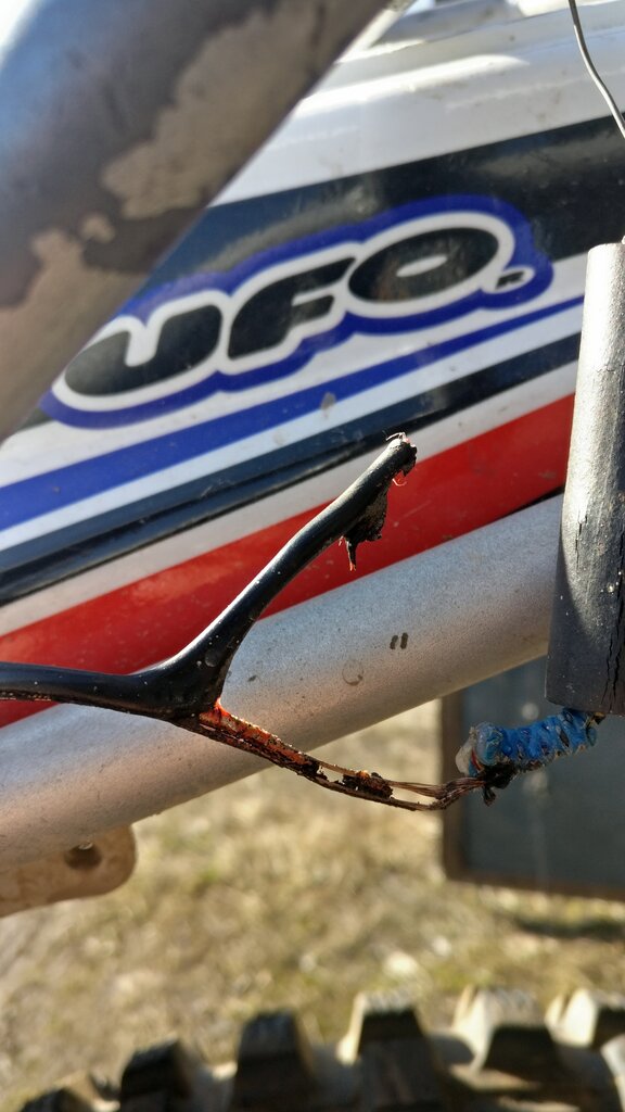

Первый выезд 2023 - 9 апреля. Поехал с фотоаппаратом искать большую белую цаплю. Приехал в одно место, нашел двух улитов - травника и еще какого-то, пока не определил. А также большого баклана, серую цаплю, скворцов, белолобых гусей, слышал щегла и камышовую овсянку. Цапли нет, поехал дальше, увидел кого-то у воды, решил остановиться. Почти остановился уже и заглох. Электричество кончилось, приборка ни алё, инструмента нет. Написал в местный моточатик, товарищ вызвался приехать, а я пока доставал предохранитель, чуть палец не сломал. Сиденье то не снять, пришлось реле выковыривать их резинки. Предохранитель оказался сгоревшим, я остановил машину с двумя девчонками, они сказали есть, ща найдём. Пока искали, подъехал товарищ, остановились еще две машины. Предохранитель нашли на 10А, он сразу сдох. Взял на 15 и 20, поставил 20, ок. Стали искать, где замыкание, товарищ нащупал греющиеся провода от замка зажигания. При этом показания вольтметра скакали от 10,1 до 11,5. Првода пошевелили, фишку разомкнули/сомкнули, всё нормализовалось. Поставили на 10А и поехали искать цаплю. В итоге нашли. Спугнули одну сначала, она начала кружить, но улетела. Слезли с мотов, я подготовил фотик, пошли. Взлетели еще 3, тут я их и нащёлкал. В кадр попали две.

Надо провода размотать у замка, глянуть

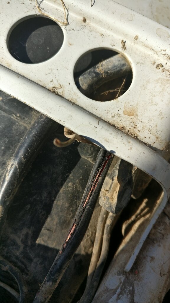

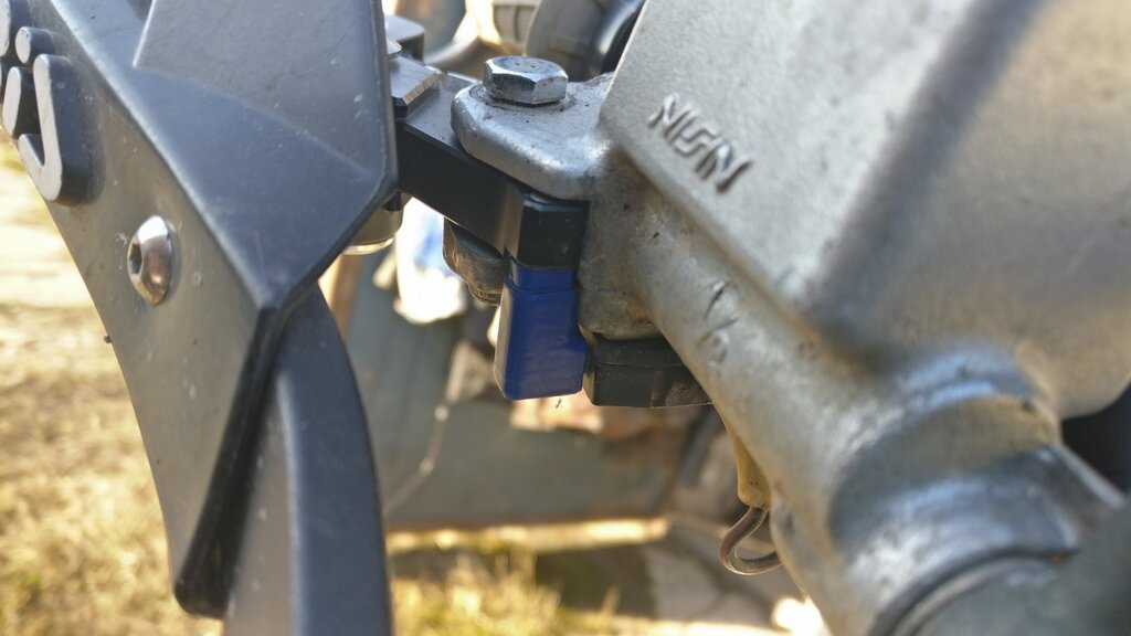

Нашел причину. Колхозные провода, которые раньше шли на стопарь кофра. Заодно обнаружил, что стоп всегда горит, т.к. рычаг переднего тормоза не дожимал микрик. Решил проблему синей изолентой). Замок зажигания разобрал, криминала нет. Почистил только. Горелые провода уже после обнаружил, случайно. Проверил все разъемы около приборки, с окислами контакты только разъема приборки.

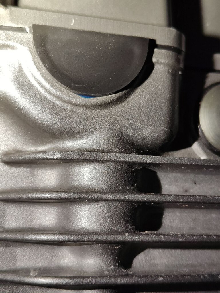

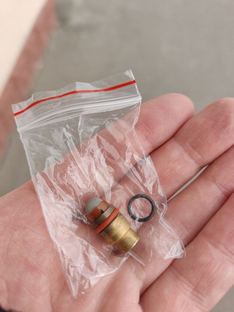

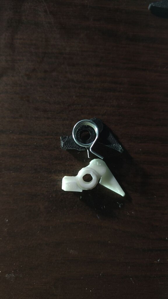

Загнал сегодня мот домой на зимовку. Пробег на данный момент 23000 км. С момента последнего поста поставил высокий ветровик, зеркала с креплением RAM Mount, поменял сальники в колёсах и поставил новые втулки из нержавейки, поменял передние колодки на китайские, которые достались с мотом. Тормозят отлично. Проверил зазоры в клапанах - всё в пределах нормы. Почистил карбюратор, заменил прокладку, уплотнительное кольцо седла запорной иглы, рычажок ускорительного насоса напечатал новый из PA12 Carbon. Сегодня обнаружил, что нет рычажка, пружины и болта. Заказал пружину и болт на emex, а рычажок у меня есть запасной. И надо разобраться с сопливленьем масла из под клапанной крышки. Перед сезоном я смазал полукружья незастывающим герметиком и он себя не оправдал. Также в августе на перед поставил новую резину Mitas MC23 и HD камеру mitas.
Или менять прокладку, или тонко намазать герметиком.
Силиконовым, хорошего качества. Типа Dirko и аналогичных.

Гараж затопило
Смех смехом- но мой гараж затопило осенью. Крышу то сделал, гараж высоко- казалось бы, потопа то бояться? Разве что канализации под гаражом.
А было так. Стоит бочка с водой на улице. Вода заведена в гараж, конечно трубой пластиковой. Осенью, уже после слива воды и частичной разборки системы, решил набрать воды чтоб вымыть мот и машину. Как раз после недели морозов потеплело. Ну, закрыл оба крана, на водоуказатель шланг подвесил на баллон. Но.. что то пошло не так... этот шланг ночью упал- и литров сто сбежало в гараж! А у меня ещё уклон в обратную сторону, и гараж маленький. Хорошо что в общем то на полу ничего такого нет, ну подумаешь обувь стояла- даже не вымокла.
сообщение 27.11.2024, 18:48
Сообщение #186
Сообщений: 54045
У нас гаражи затопляет просто подъёмом грунтовой воды.
Мой тоже затапливало, но потом +20 см бетона сделали своё дело.
