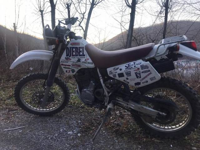

Собственно, всем привет. Выбираю первый мот, преимущественно из Djebel, Raid и Baja. Есть такой экземпляр. Кто что скажет: какой примерно год, чем плох или хорош одновальный мотор., какой там карб, ну и в целом...? От продавца: 1 хозяин 2 года как с японии. ездил лес без сильного харда. масло менял раз в сезон, резина перед митас зад - китай уже он поставил. цепь звезды судя по всему еще японские, бак не ржавый, амортизаторы сухие. карб чистил в начале прошлого сезона. электрика все работает. только электростартер. цена 120.000 - вроде недорого. смущает конечно год... все таки 30 лет уже.... с японии пришел на дорожной резине весь целый без царапин даже., видимо по городу пиццу развозил. даже гофры еще родные вроде как...

Чтобы что то посоветовать по фото, нужны фото в хорошем качестве и при хорошем освещении.
Что можно разглядеть на фото 720х540 пиуселей снятую против солнца ???

Запрашивай более детальные фото узлов и агрегатов, народ подскажет...
Внешний вид на 3+ я бы сказал, хотя ты говоришь весь целый и без царапин...

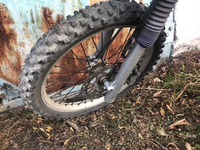

Передний диск тормозной - почти фольга - на выброс... тонкий, судя по никакому фото...
Всё что от продавца - стандартная легенда как у всех - бабушка за хлебушком.
В общем мало вводных и о себе, и о моте...

Что же это он не едет? А XR250 тогда как едет?)) , по фото-видно не очень,но это Джебель версия с багажником, эл стартером, вилкой телескопом и фарой крунлой(редкий для нас). Если живой и мотор не дымит/шумит то хороший варик. Я такой же в прошлом году купил, все запчасти есть, не проблема. Цена норм, смотреть доки, наличие вандализма и принимать решение. Рама вижу даже не особо тертая от ботинок. Диск не видно тормозной, чтоб о фольге судить, он там изначально не сильно толстый

По данным фото не видно НИЧЕГО. Видно, что это Джебел выпуска 92-94 года. Больше ничего.
Нужны полноразмерные качественные фото и видео работы двигателя. Тогда что-то внятное можно сказать.
