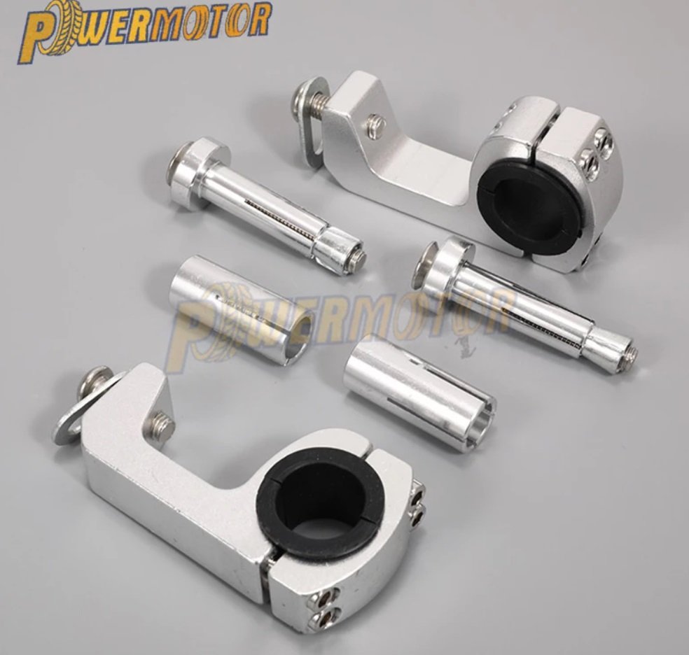

Для самодельной защиты надо крепления и анкера в руль. Какие есть покрепче? Что не рассыпались при падении. Внешний диаметр руля 22 мм, внутренний 18,5 мм.
Анкер из метизов.

Был на строительном рынке. Бывает строительный анкер только 16 мм. На 18 мм не было.
И нету граней от проворота защиты на нём.

Цанга латунная забивная М14
Цанга латунная М14 (альтернативное название забиваемого анкера) имеет внешний диаметр 18 мм и длину 40 мм
Бывают разных размеров. Грани можно организовать при помощи сварки и болгарки. Я навалил с торца шайбу и на ней 2 прилива, под пазы в защите.
