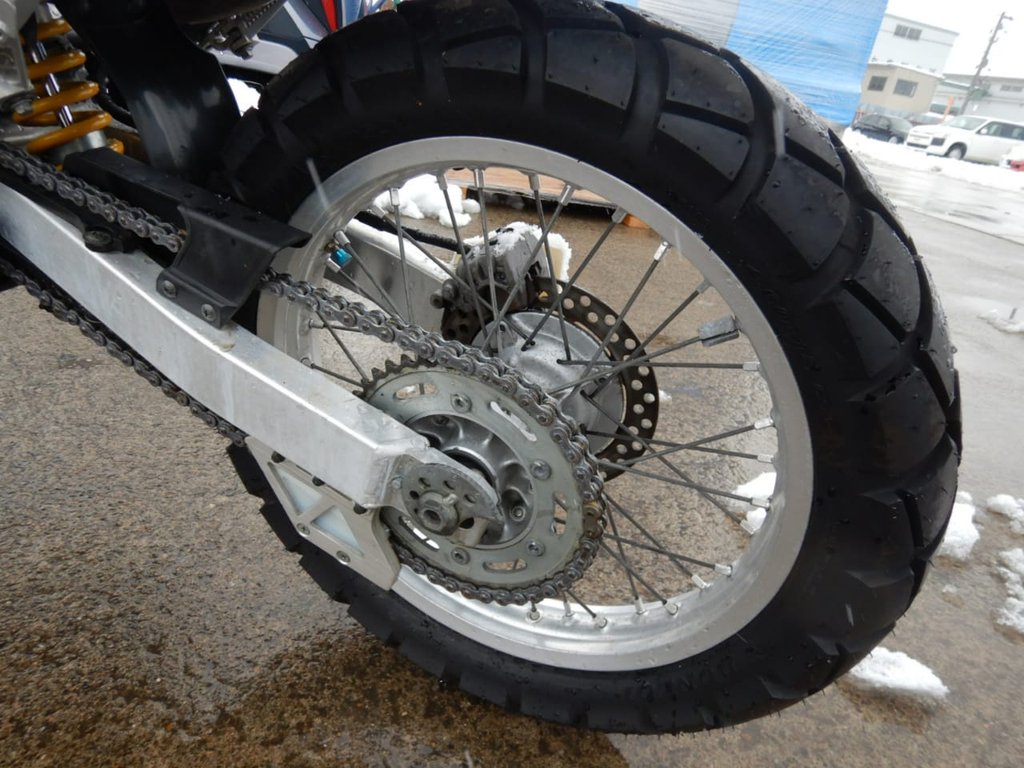

Ребята приветствую. Решил поменять резину на Джебеле 250. Покурив форум понял, что 120 назад будет не во вред. Купил, поставил и колесо начало сильно тереть об эту чёрную штукенцию. А когда мот катишь назад, так вообще ее можно выломить. Пришлось снять. Подскажите, для чего она и чем чревато её отсутствие? Спасибо.

- - Loka   Типа защищает цепь от грязьки и мешает снимать кол...   12.3.2021, 11:25

- - Doctorfrolov   Защита снижает количество смазки, попадающее на шт...   12.3.2021, 16:47

- - watercat   Даже при наличии пластмасски должна влезать с реал...   12.3.2021, 16:51

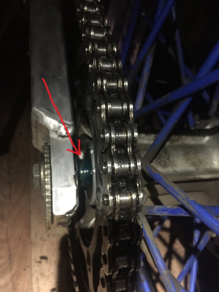

- - Eromaz   Есть ещё фокус со звёздами и длинной цепи,когда ст...   12.3.2021, 16:56
- - IVANYCH   Что длиннее и что за втулки? Я новичок, у меня так...   12.3.2021, 19:57
|- - oooHIPooo   Цитата(IVANYCH @ 12.3.2021, 16:57) Что дл...   12.3.2021, 20:27
- - plastilinko   сия конструкция это промежуточный вариант между ни...   12.3.2021, 20:12

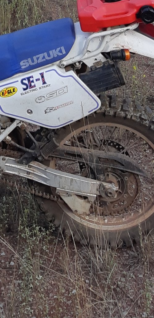

- - serg   В такой пыль залетает. Как и в явовскую конструкци...   12.3.2021, 22:21
- - car-bon   Эта пластмасска, конечно защищает цепь от грязи и ...   13.3.2021, 2:12

- - mikhatt   У меня есть мнение,что эта штука,еще как успокоите...   13.3.2021, 11:06
