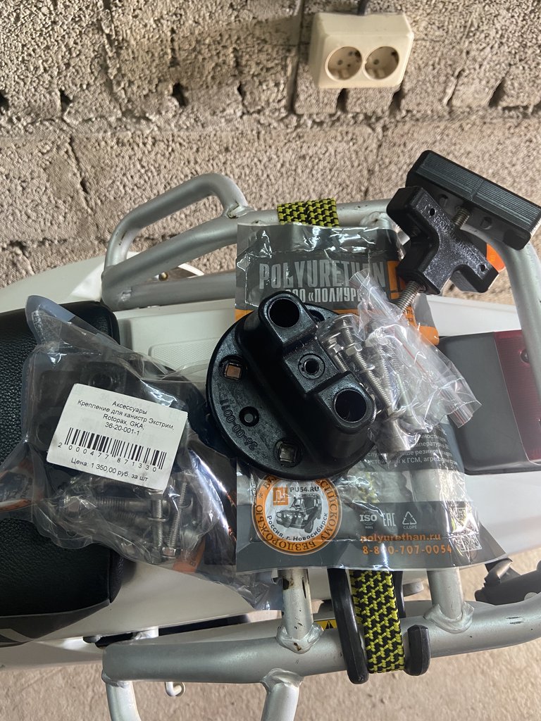

Интересно, подойдут ли такие крепления на канистры Экстрим: https://aliexpress.ru/item/1005002636971493.html

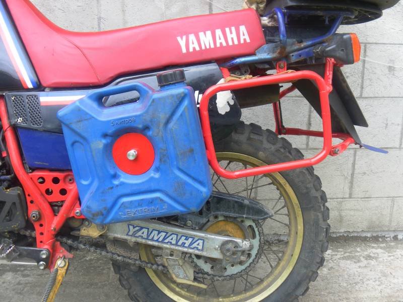

У товарища на доисторической пианине
Примерно понятна конструкция?
Никогда не интересовала фурнитура дороже самого карниза.

аналогично делали как у Мотоподвоха

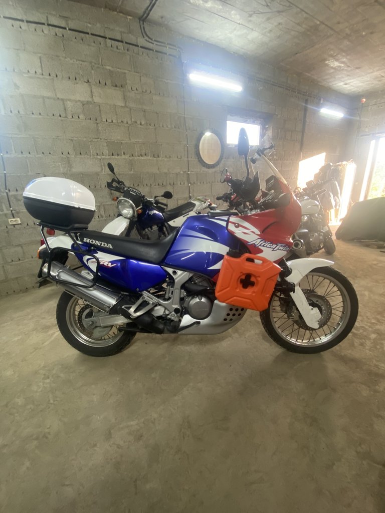

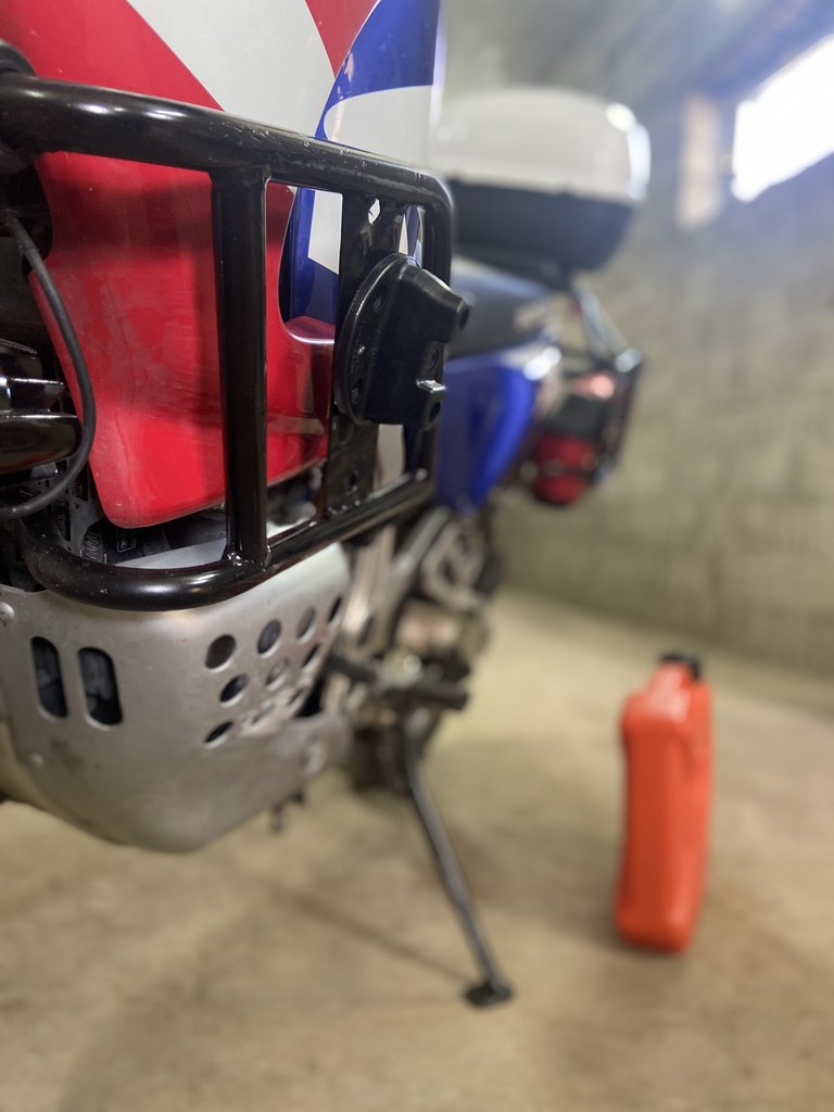

Цитата(Denya @ 21.6.2021, 21:16) *
Две пятилитровки (бензин, вода)
Хорошо) Хочешь спереди по бокам повесить?
Тоже интересный вариант! Но без канистры тоже будет большая хрень торчать)
Вот тут без канистры должно минимум торчать. Надо попробовать сделать, как Фаныч предложил)

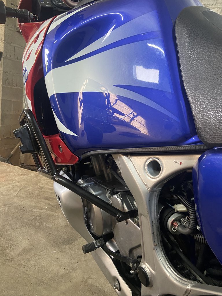

«Слайдеры» готовы
Полеуретан 2700 за пару

Если с багажем переть, то на перед и ставят канистры, а качестве противовеса.

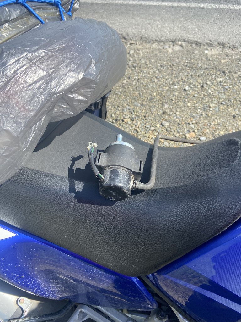

Где-то на трёх сотках км встал.
Ну, конечно же болячка Африки. Потёр контактную группу топливного насоса, отвёрткой и далее в путь.
Но кирпичей оставил на месте остановки конечно же.
Проехал где-то под 650км. До Новокузнецка сотку не дотянут, свернул в лес.
Задница квадратная. Что думали японцы за кресло для дальняк, я не знаю.
На ужин сыр косичка и «старый мельник» все
И да! Чуть не перегрел. В пробках в +30 по Кемерово, температура поползла. Оказывается вентилятор не включается. Пришлось остывать и перебежками, пока снова на трассу не выехал

ставь насос от волги и не парься)
и тумблер на карлсон
http://africatwin.ru/forum/index.php?PHPSE...amp;topic=323.0
а седло перешивай.

А я говорил про насос , меняй мол дома в удобных условиях"))) ну да ладно,удачно прокатится!
