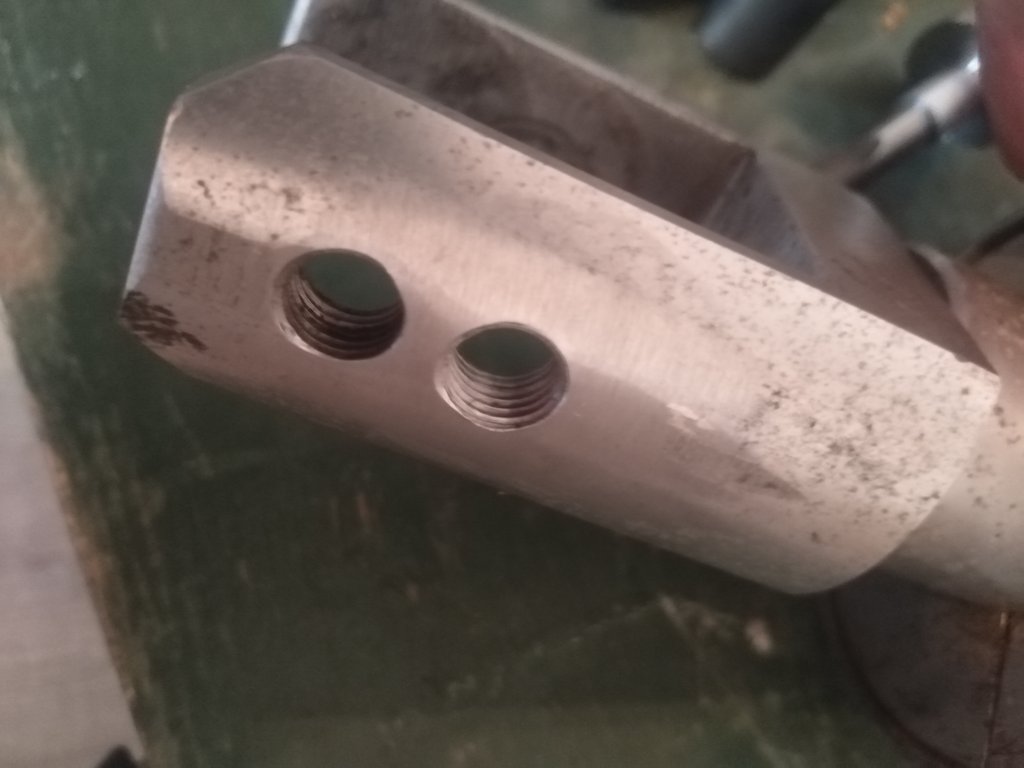

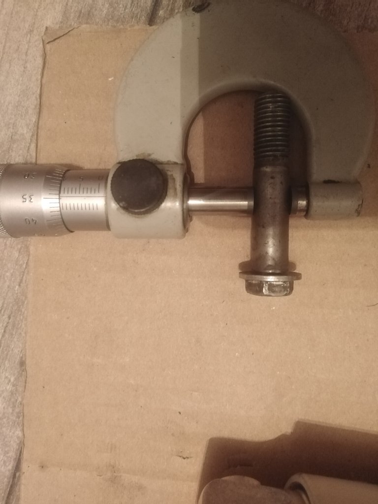

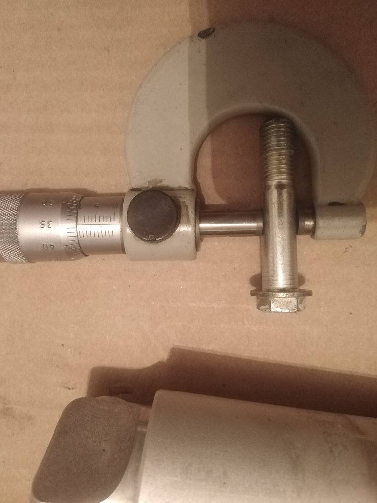

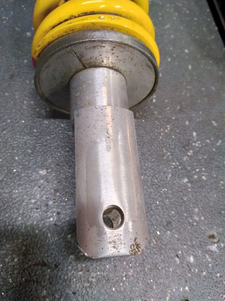

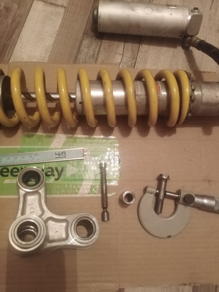

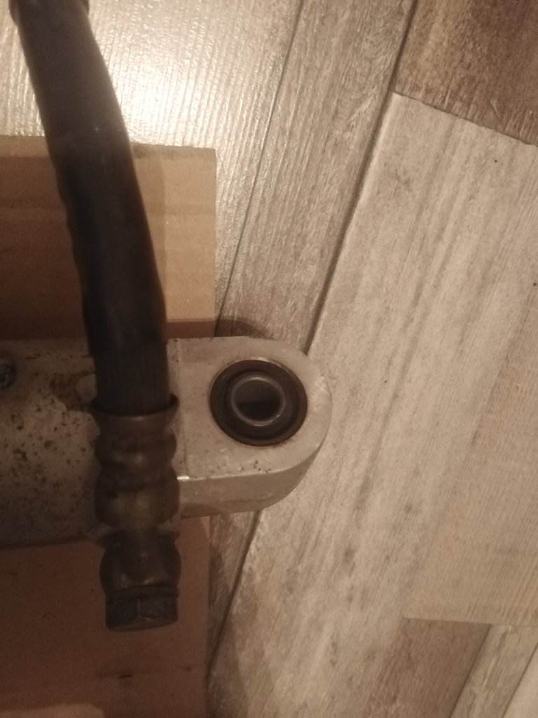

Разобрал подвеску из за проблемы люфта в районе нижнего крепления амортизатора. Всё снял промыл и тут выяснялось следующее. Промерив втулку нижнюю и болт крепления, размеры такие, втулка почти в нолях на плюс сотка колибр проходит с натягом, болт минус 0.15 мм. На амортизаторе оказалось верхнее положение, резьба сорвана, на нём и стояло при снятии. Пришлось снять полностью дабы заварить и снова нарезать, это не проблемма. Но тут выясняется, промерив верхние крепление, болт как новый покрытие заводское так же минус 0.15, а вот втулка 0.3 на плюс разбита. Вот вопрос, верх и низ как ни крути люфтит, где взять этот сайлентблок верхний или что там стоит, пока не выпресовывал дабы не знаю найду замену или нет
и должен ли быть вообще там зазор в 0.15 мм или там не родное что то стоит? Прикрепленное изображение

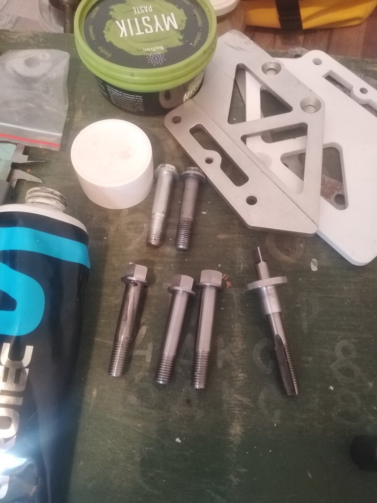

- - Mihlovich   Прогрессию перебрал, теперь как новая, отремонтиро...   27.3.2021, 17:56
|- - Preds   Цитата(Mihlovich @ 27.3.2021, 20:56) Прог...   31.3.2021, 11:09
- - Leksey   Ну круто же! С ловушкой не совсем понятно. Как...   27.3.2021, 19:44
- - Eromaz   Да,мне тоже интересно, на одном болтике ловушка де...   27.3.2021, 20:10
- - Leksey   Понятно, что принцип понятен. Интересно, что люди ...   27.3.2021, 20:19
- - Mihlovich   Согласен, но был вариант сделать капролоктан или п...   31.3.2021, 10:00
