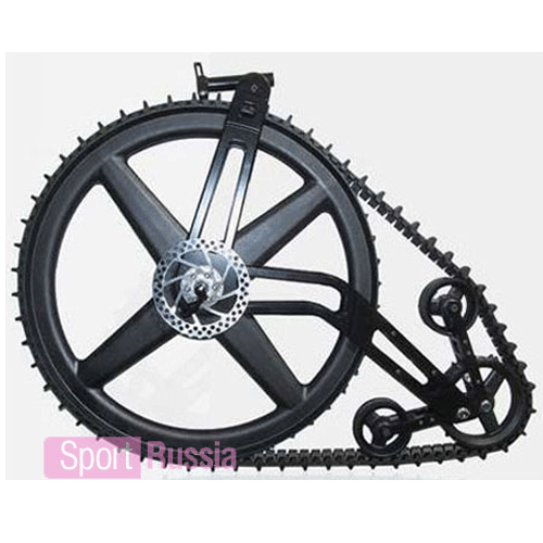

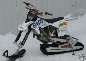

Кто-нибудь пользуется продукцией канадцев Explorer Track System http://www.explorermoto.com/ или американцев SnoXcycle http://www.snomox.com/
или какой-нибудь другой из этой серии? может быть самодельной
Хотелось бы услышать отзывы пользователей.
Нужно отметить, что в РФ цена сего девайса сильно завышена, в Канаде стоит 2,9 тыс. у.е. у нас 5 тыс. у.е. http://www.2mmotorsports.com/servlet/the-1...k-System/Detail
но и это не дёшево, поэтому можно смастерить самостоятельно (5тое поколение делаем с горем пополам и гусеницу сможем), но нужно понять стоит ли его вообще мастырить (как проходимость, на каких поверхностях, потянет ли гусеницу 4х тактный движок 20-30 л.с., какой ширины-длины делать под наш вес, если чуть шире колеса, так это можно сделать по принципу K-trak...) для этого нужны реальные пользователи и их отзывы.

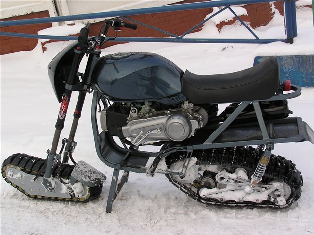

- - Mercenary   вот тут интересный вариант и значительно дешевле, ...   5.2.2011, 0:06
- - metallizer   у нас парни замутили такое. пока одна проблема...   5.2.2011, 0:40
|- - Mercenary   Цитата(metallizer @ 5.2.2011, 0:40) у нас...   5.2.2011, 1:13
- - Serg696   Цитата(metallizer @ 5.2.2011, 0:40) у нас...   5.2.2011, 0:56
|- - metallizer   Цитата(Serg696 @ 5.2.2011, 0:56) Я как по...   5.2.2011, 11:16
- - SD250   Молодцы парни! Готов поддержать отечественного...   5.2.2011, 11:32
- - Kalin   Хороший проект, молодцы, а по поводу Джебела, терз...   5.2.2011, 13:26
- - metallizer   на видео-фото xr650, работает на треть мощности. ч...   5.2.2011, 15:29

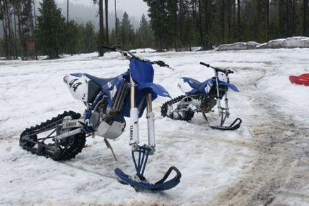

- - mv   Катанули со сноубайкером! Чувак конечно ас. Вп...   13.3.2021, 22:47
- - IVANYCH   Цитата(mv @ 13.3.2021, 19:47) Катанули со...   13.3.2021, 23:22
- - mv   Цитата(IVANYCH @ 13.3.2021, 23:22) Какая ...   13.3.2021, 23:25
