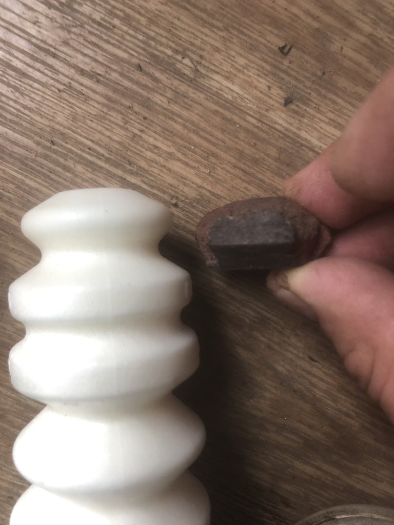

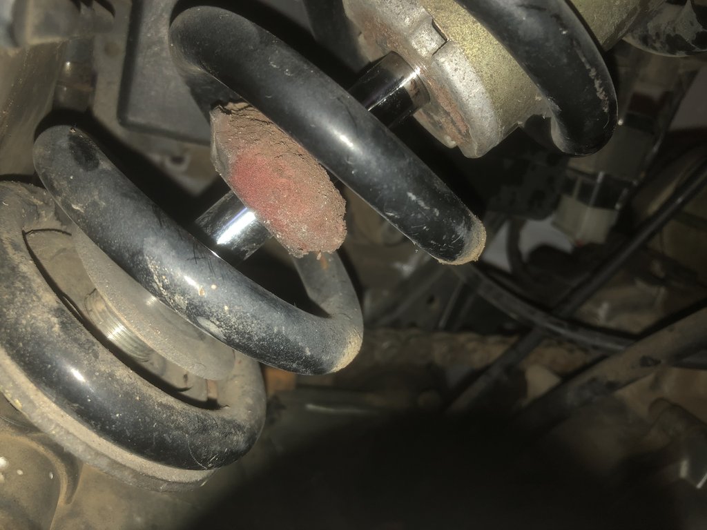

Друзья, привет!
Готовлю байк к сезону, и вот обнаружил на амортизаторе такой пересохший демпфер, или что это? Как найти такую новую деталь? Нижняя шайба на пружине почему-то тоже легко пальцем поднимается. Никогда ещё с амортизаторами не занимался, буду очень рад любому совету! ![]() Полезно: 0

Отбойник.
Должен быть внизу, работает при полном складывании амортизатора. Меняется на аналогичный по диаметру штока автомобильный. -------------------- Жить надо так, чтобы товарищ майор восхищённо цитировал Сергея Викторовича.

Можно автомобильный спирально разрезать и натянуть. Для надёжности склеить уже там.

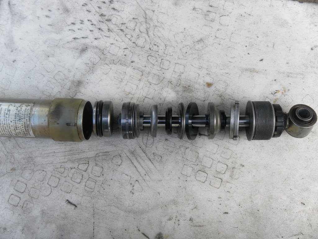

Если он не разборный,как тогда его собрали? Вон даже где заглушка бушинга видны отливы под ключ Ну в Мануале на XTZ660 четко дают понять что Амортизатор неразборный ! Кстати в Мегазипе на амортизатор нет ничего. Ну может только нижняя втулка, хотя она и не изнашивается. Может только на каких-то супер пробегах тысяч под 100, она и потребует замены. Вобщем вот. Мой отчет о разборе амортизатора с компенсационным бачком: http://tenere.su/conf/index.php?topic=515.0 Смотреть с ответа #8 Если он не разборный,как тогда его собрали? Вон даже где заглушка бушинга видны отливы под ключ Это не отливы под ключ. Там нет резьбы. Заглушка бушинга просто напресована. Ее надо поддевать отверткой. Там очень точная посадка, с небольшим натягом. P.S. По идее амортизатор изготовлен на весь срок службы мотоцикла. Мануал это четко дает понять. + отсутствие запчастей. Но....... У масло то все равно теряет свои свойства. + загрязняется продуктами износа. Давление кстати было там. По крайней мере на моем первом мотоцикле, с уже деградировавшем отбойнике, практически конченном ). На другом аморте давления не было. Хотя я не понял так и куда делось давление ? Через манжету масло не подтекало. Ну а штоки вообще в идеальном состоянии. Я просто не представляю сколько надо ездить чтоб убить шток. Полезно: 0

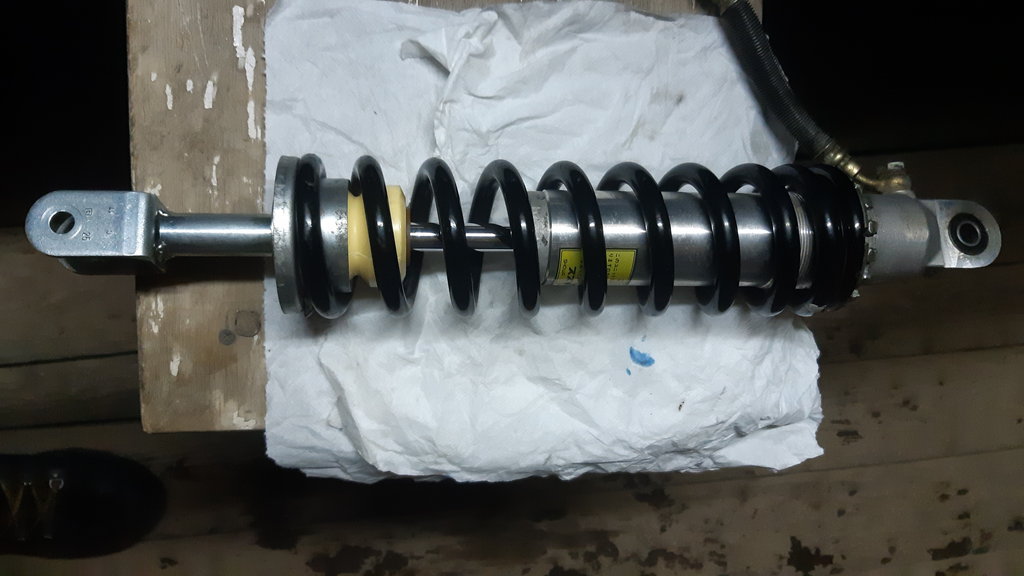

Живёт здесь ![]() ![]() ![]() ![]() ![]() Группа: Свои Сообщений: 1193 Регистрация: 8.4.2020 Вставить ник Цитата Из: Россия Мотоцикл: DR250S Djebel Репутация: 5
Я конечно может не все понимаю, но у меня на мотоциеле тоже амморт не разборный, в каталоге идет цельной запчастью, но тем не менее

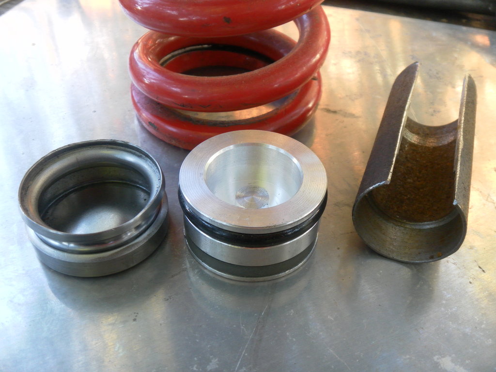

![]() ![]() Полезно: 0
5.4.2021, 20:55
#13
![]() Сильно заинтересован ![]() ![]() ![]() ![]() Группа: Эндуристы Сообщений: 310 Регистрация: 7.9.2013 Вставить ник Цитата Из: Почти Зеленоград Мотоцикл: ХТ-600Z (1VJ) TENERE . Репутация: 11

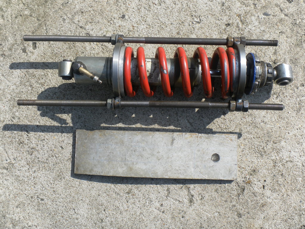

Всё там разбирается , навык , инструмент и вперёд без страха и сомнений . Я аморт восстановил полностью , переточил поршень по рекомендации ведущего работника известной фирмы по производству амортов из Д16т поставил слайдер и термостойкое колечко-сальник , вварил штуцер , залил дорогущее масло , закачал 17 атм насосом от подводного ружья ... 3-4 сезона в " хвост и в гриву" нагружаю подвеску - нареканий нет .
![]() ![]() ![]() Полезно: 0

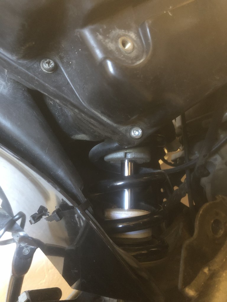

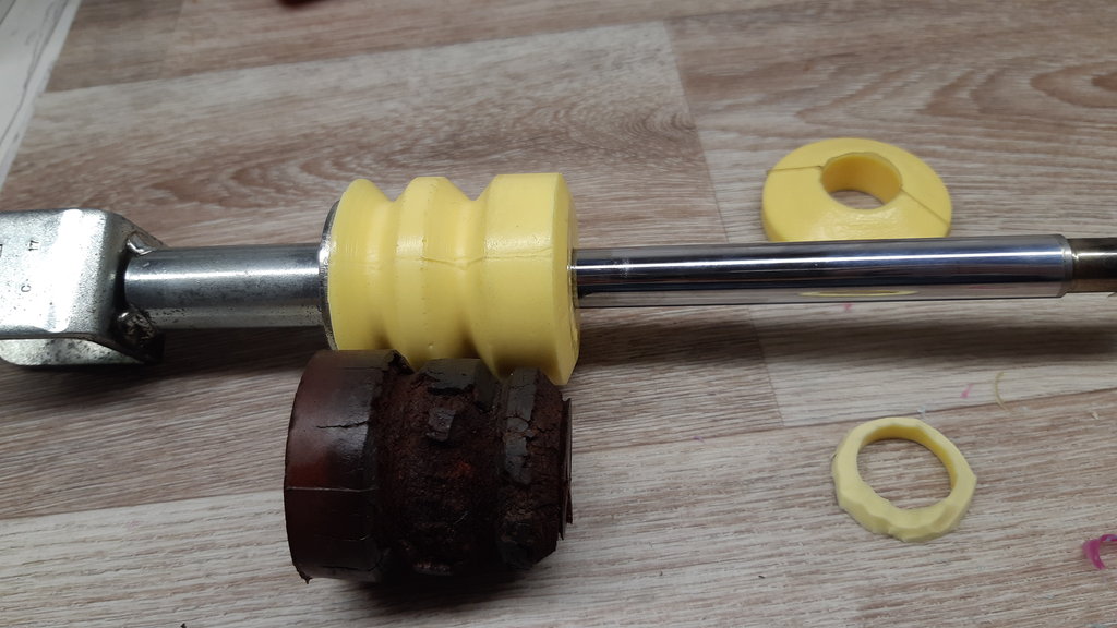

![]() Весьма заинтересован ![]() ![]() ![]() Группа: Эндуристы Сообщений: 66 Регистрация: 3.4.2019 Вставить ник Цитата Мотоцикл: Yamaha XT600E. Репутация: 0
![]() Ребят, не скажете, оригинальный отбойник какого размера был изначально? Сколько от автомобильного оставлять? Что-то не найду в сети. Остаток мой всего 18 мм толщиной. Сделал такой, в общем))[attachment=175330:EE6D62B7_F44D_4055_B6F4_06F12E51AC11.jpeg] Надеюсь, какое-то время послужит!
