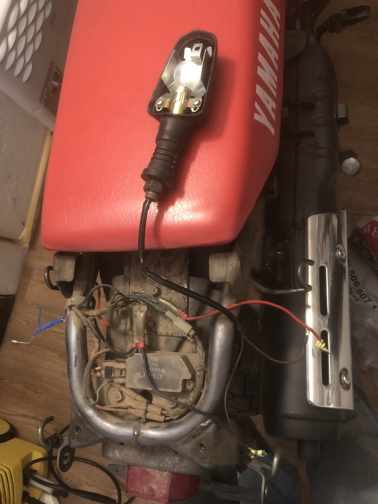

Друзья, не успел я решить ряд других проблем, как появилась новая: почему-то перестал работать задний левый поворотник у моего мопеда. Снял заднее крыло, нашёл скрутку от прежнего владельца. Убрал ее, думал, там проблема, но нет. Фаза уходит по красному проводу в большой общий пучок проводов и теряется где-то в недрах мотоцикла. То есть в общую толстую скрутку, проходящую по левому борту ямахи. Разобраться самому что к чему не получается. Видимо, нужен электрик? Пульт на руле тоже открыл, поглядел, но там никаких нагаров, рзбалтываний и прочего. Чистенько, надежно и не вызывает никаких вопросов. Вдруг есть какое-то типовое решение?Прикрепленное изображение

У меня тоже был глюк с поворотником сзади(не помню левый или правый). Вообщем проблема была именно в "недрах мотоцикла". Слева под пластиком идут провода,и там же коннектятся поворотники, поджал контакты и все заработало. Речь про другой япский мот

а какой-нибудь контролькой проверял напряжение на проводе?
У меня на ДРке у обоих задних поворотников от вибрации в патроне от пружинки провод отваливался.

Да! Перещёлкал все соединения по пути следования проводов и аллилуйя - поворотник ожил!!! Спасибо, ребят, за советы!!! 👍🏼👍🏼👍🏼
