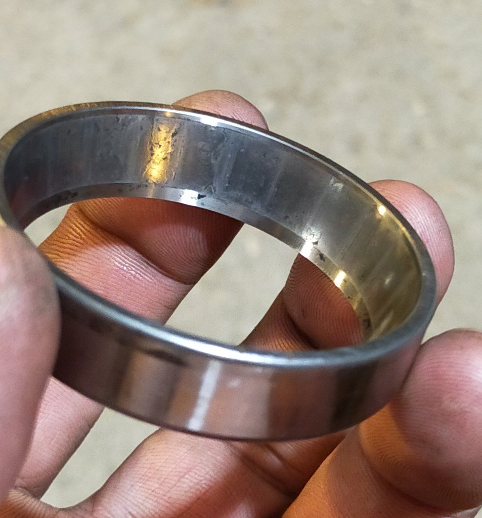

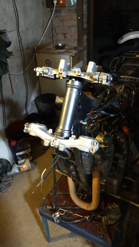

Это эпик фейл, друзья)))
Начал менять подшипники в рулевой и оказалось, что то, что сейчас стоит вращается не то что с заеданием, а просто ступенчато, причем, что бы повернуть пустые траверсы из центрального положения нужно прикладывать усилие.....
Разбираю дальше)))
сообщение 3.6.2021, 19:26
Сообщение #40
Сообщений: 15717
прямая причина,и для воблинга тоже
кстати,сильно жестко с выработкой
должен был почувствовать

сообщение 4.6.2021, 1:23
Сообщение #42
Сообщений: 14369
На маленьком рычаге, держась за траверсы, вполне почувствуешь. А на большом, держась за концы руля, уже совсем по другому.

сообщение 4.6.2021, 6:14
Сообщение #43
Сообщений: 2198
Регистрация: 17.3.2014
Мотоцикл: Suzuki DJEBEL 250XC
Honda CRF1100L Africa Twin
Именно так. Даже на вывешеном колесе за руль не чувствовалось, а как только всё снял, сразу всё стало ясно
